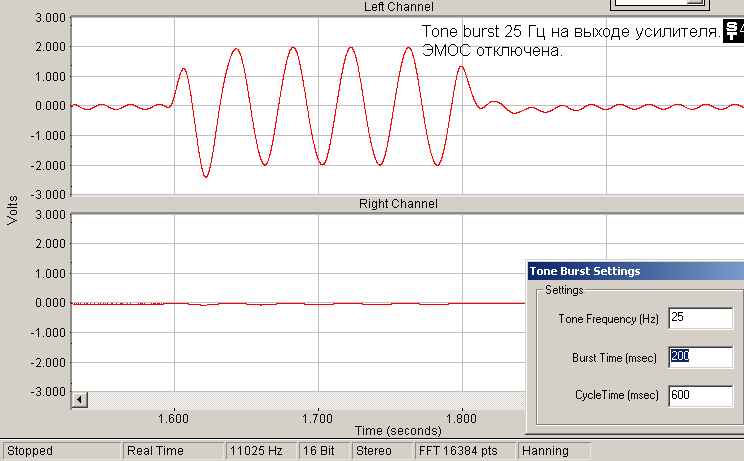

Давно хотелось сделать активную акустическую систему с ЭМОС (сабвуфер) - хочу поделиться полученным результатом. Для начала я, естественно, прочитал доступную литературу, проанализировал предыдущие результаты других авторов и начал макетирование.
  Сразу в качестве датчика был выбран пьезоэлектрический тип датчика, реагируещего
на ускорение - ведь в рабочем диапазоне частот сабвуфера акустическое давление прямо пропорционально ускорению диффузора. Датчик жестко закреплен под центральным колпачком диффузора на торце гильзы с катушкой. В качестве датчика был использован пьезоизлучатель из будильника наручных электронных часов - плоский диск диаметром ~ 30 мм с нанесенным пьезоматериалом и напыленной обкладкой. К нему  припаян гибкий экранированный  провод для съема сигнала. Ошибкой предыдущих разработчиков было использование датчика в режиме генератора напряжения - усилитель сигнала был выполнен, как правило, на полевых транзисторах, с высоким входным сопротивлением, и это приводило к тому, что за счет собственной емкости датчика и входной емкости усилителя сигнал интегрировался и его фаза сразу же отставала на 90 градусов от истинной, что затрудняло построение дальнейшего тракта обработки сигнала ЭМОС. Емкость такого датчика довольно высока - 10-15 nF и в качестве усилителя был использован усилитель тока. Для подавления возбуждения системы на верхних (внеполосных) частотах производится ограничение полосы пропускания канала обработки сигнала ЭМОС. Введение ЭМОС по ускорению диффузора в ООС усилителя снижает резонансную частоту акустической системы, но также и повышает ее добротность. Для регулирования добротности системы вводится дополнительная обратная связь по скорости диффузора. Это достигается интегрированием сигнала ЭМОС (получаем сигнал пропорциональный скорости) и введением полученного синала в канал ООС. Таким образом за счет комбинированной обратной связи по ускорению и скорости диффузора получаем возможность управлять основными параметрами акустической системы в области резонанса динамической головки. Такое построение ЭМОС было опробовано на акустической системе типа закрытый ящик и акустической системе с лабиринтом - результаты прекрасные. Больше не буду утомлять подробностями. Приглашаю к обмену мнениями.

Избыточная электромеханическая добротность вредна при любых уровнях синала, так как приводит к неуправляемым колебаниям системы на резонансной частоте при переходных процессах, что вызывает ощущение бубнения и нечеткости баса (это не просто неидеальность АЧХ или ФЧХ, а нормальная реакция добротной механической системы на внешнее воздействие - замедленная раскачка (плавно нарастающая огибающая сигнала) при подаче синусоидальных сигналов с прямоугольной огибающей (к примеру) и последействие - затухающие колебания на собственной резонансной частоте после окончания действия сигнала - ведь энергия, накопленная в резонирующем элементе (диффузоре) должна куда-то потратится.
В реализованном мной сабвуфере глубина ЭМОС (по ускорению) получилась порядка 16-20 Дб, при этом для уменьшения добротности получившейся системы сначала я попробовал использовать токовую ПОС (отрицательное выходное сопротивление), что благотворно сказалось на ее уменьшении. Но поскольку ДГ у меня используется в мостовом включении - снять токовый сигнал оказалось проблематичным. Самым естественным оказалось получить требуемый сигнал обратной связи по скорости путем интегрирования сигнала ОС по ускорению. Физическая суть этого явления состоит в том, что на выходе усилителя появляется напряжение противофазное колебаниям диффузора и сокращает переходные процессы. Т.е. мы будем слышать то, что хотим слышать, а не собственное творчество акустической системы. Вопрос на засыпку - приходилось ли вам щупать ЭМОС вживую (с осциллографом, фазометром, генератором), а не теоретически? Тогда бы вы не рассуждали о кинетическом запаздывании головки.  Кстати ЭМОС и должна быть линейна во всем динамическом диапазоне, иначе она будет вносить нелинейные искажения. Вплоть до ограничения сигнала оконечным усилителем параметрического возбуждения не замечено. Зависимости поворота фазы сигнала ОС от амплитуды сигнала не замечено.
