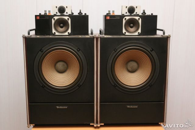

А что вы можете сказать про раздельное установление динамиков, как в свое время сделала компания Техникс со своими SB7000. Как я понял там каждый динамик в своем ЗЯ.
Цитата
Костя Мусатов пишет:
Cфера - лучшая форма для огибания волной корпуса. Но она же худшая для формы внутреннего объема - максимальный основной резонанс, когда один размер во все стороны.
У Слонова другое мнение. Шар внутри, а снаружи граненый гроб. :)
Цитата
GRAIZE  пишет:
Хорошее решение при условии грамотной реализации.
