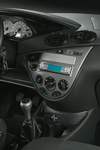

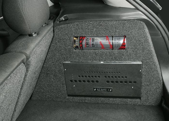

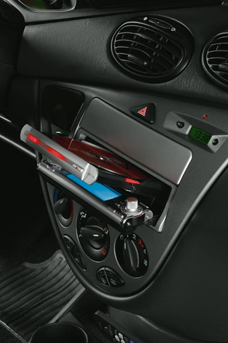

CD-ресивер Sony CDX-MP80 формирует звуковой сигнал, извлекая его из эфира и с дисковых носителей сжатых и несжатых форматов записи. Усиление сигнала фронтальной и сабвуферной частей системы выполняет четырёхканальный Xtant 4.4. Компоненты двухполосного фронта Morel Hybrid 6 подключены к усилителю через кроссоверы индивидуального изготовления, которые заказчик приобрёл отдельно и самостоятельно. Ситуация для прежних серий Morel не редкая, до недавнего времени штатные кроссоверы Morel уступали по уровню собственным головкам. Сабвуфер Xtant X1044 калибра 10 дюймов обеспечивает нагрузку 8 Ом для второй пары каналов усилителя в мосту. Последовательное включение 4-омных катушек наиболее популярно для систем без завышенных требований к мощности излучения в суббасовой части спектра, но с настойчивыми пожеланиями качественного его воспроизведения.

Кабельное хозяйство изготовлено из плоских акустических проводов NeoTech, с сечением, эквивалентным диаметру 2,5 мм на жилу, межблочников Phoenix Gold из серии "две витые пары в общем экране" и силовых проводов восьмого калибра. Почему восьмого? Потому что проложены они по два, рядышком. Два провода меньшего сечения проложить проще, ситуация почти как с плоским кабелем.

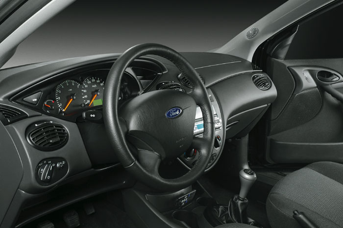

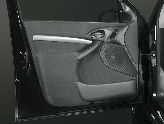

Конструкция системы, как и электрическая схема, выдержана в классических интонациях, все компоненты размещены по схеме, которую непременно поддержали бы в техническом отделе Ford Motors. Головное устройство заняло гнездо на передней панели, НЧ-динамики фронта и тыловые коаксиалы размещены в дверях, в местах установки заводских динамиков, и закрыты большими сетками заводского же разлива.
Кроме упомянутых заготовок поддержки "от Форда" больше не предвиделось, поэтому двери акустически нейтрализовали по всем трём плоскостям. Наружную, металлическую обшивку двери "дополнили" изнутри тонкой и мягкой виброизоляцией, с которой удобно работать через технологические окна. Внутреннюю поверхность укатали толстыми и жёсткими листами, закрыв эти же окна наглухо. Для "обеззвучивания" декоративной обшивки был определён тонкий вспененный полиэтилен, который неплохо гасит посторонние призвуки. Акустические головки смонтированы в штатных отверстиях 5х7 через фанерные переходники, приклеенные жидкими гвоздями.

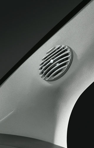

Пока на конвейере не освоили правильные, под пищалки, подиумы на передних стойках и не озаботились аудиоподготовкой багажника для монтажа усилителя и малозаметного сабвуфера, эту работу с успехом выполнили установщики.
Гладкое сопряжение крупных морелевских пищалок с фордовскими накладками сформировали из "волосянки". Затем, после вышкуривания, в дело пошёл антигравий для придания поверхности характерной фактуры "апельсиновая корка" или "шагреневая кожа", это смотря что имели в виду на заводе, создавая такую фактуру. На заключительном этапе готовые подиумы вместе с защитными сетками задули краской, подобранной по цвету в рамках кооперации с соседней кузовной мастерской. Ориентация шёлковых излучателей ВЧ-секции фронта большого значения для формирования звуковой сцены не имеет, таково мнение специалистов студии. Небесспорное, кстати, но имеющее прочную опору на удачные результаты его практического применения. Главная задача при ориентации таких купольников (согласно тому же мнению) - не допустить привязки к ближнему излучателю путем выравнивания баланса громкости правого и левого канала. Чего и достигли небольшим поворотом осей излучения по горизонтали на лобовое стекло и по вертикали на внутрисалонное зеркало.

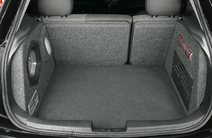

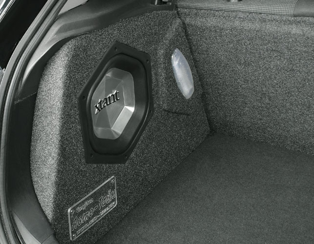

Корпус сабвуфера изготовлен из 15-миллиметровой фанеры с дополнительным слоем в месте монтажа динамической головки. Криволинейные поверхности внутренней части крыла и колёсной арки "аппроксимированы" небольшими фанерными сегментами, склеенными на вездесущих жидких гвоздях. Акустическое оформление - закрытый ящик объёмом 17 л, целиком заполненный распушенным синтепоном. Уже на этапе прослушивания по просьбе заказчика около половины синтепона было изъято для того, чтобы суббас звучал более жёстко, нежели академично. Снаружи ящик излучателя отделан чёрным карпетом, таким же, как и весь багажник, включая фальшпанель усилителя и заднюю стенку спинки дивана. Последняя в заводской комплектации щеголяла голым металлом. Естественно, чёрного цвета - Г. Форд, автомобили, конвейер, краска, помните, да?
