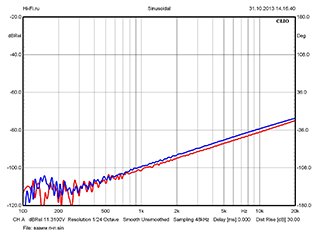

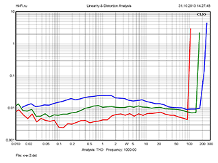

Амплитудно-частотная характеристика усилителя Yamaha A-S3000 показывает невысокое значение неравномерности в полосе звуковых частот — 0,09 дБ. Спад на 80 кГц не превышает 0,85 дБ (рис. 1). Тембральные регулировки осуществимы в широком амплитудном и частотном диапазоне. Межканальная изоляция сигнала выполнена на высоком техническом уровне. Ослабление в области ВЧ — не менее 79 дБ (10 кГц). Измеренная максимальная выходная мощность на одном активном канале составила 102 Вт при нагрузке 8 Ом и 233 Вт для 2 Ом. Уровень нелинейных искажений не превышает 0,03% в широких пределах комбинаций мощностей и частот (рис. 3).
