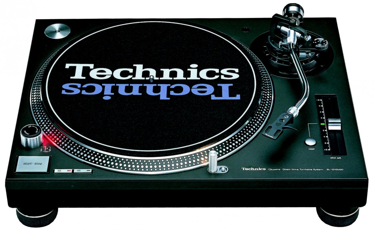

Как и большинство любителей винила последних десятилетий, некоторое время назад я плотно и много занимался настройкой замечательного проигрывателя Technics SL-1200 разных модификаций. Несмотря на его диджейское происхождение, аппарат пользуется немалой популярностью и в аудиофильских кругах.
На самом деле, изначально модель SL-1200 создавалась для домашней эксплуатации, лишь позже она превратилась в рабочий инструмент ди-джеев. Накануне презентации новой версии с индексом mk7, мы вспомним несколько простых твиков, которые помогут SL-1200 прошлых поколений лучше проявить себя в составе хорошей домашней аудиосистемы. Мы не будем касаться таких затратных вариантов, как полная замена тонарма или подшипника в сборе, а сосредоточимся на тех из них, осуществить которые можно быстро и недорого.

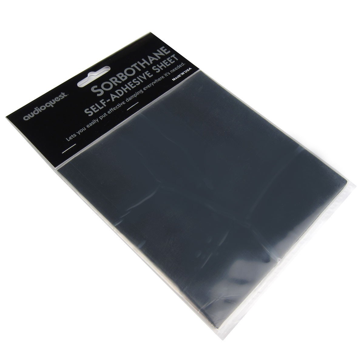

Диск в SL-1200 изготовлен из алюминиевого сплава, и хотя он тяжелее, чем у большинства диджейских клонов, он все же чересчур звонкий. Поэтому первое, что необходимо сделать, это осуществить его демпфирование. Сделать это можно путем наклеивания на обратную сторону вибропоглощающего материала, такого как сорботан, пробка или даже листов, используемых для шумоизоляции салона автомобиля. Главное – соблюсти симметрию при наклеивании, чтобы не нарушить балансировку диска.

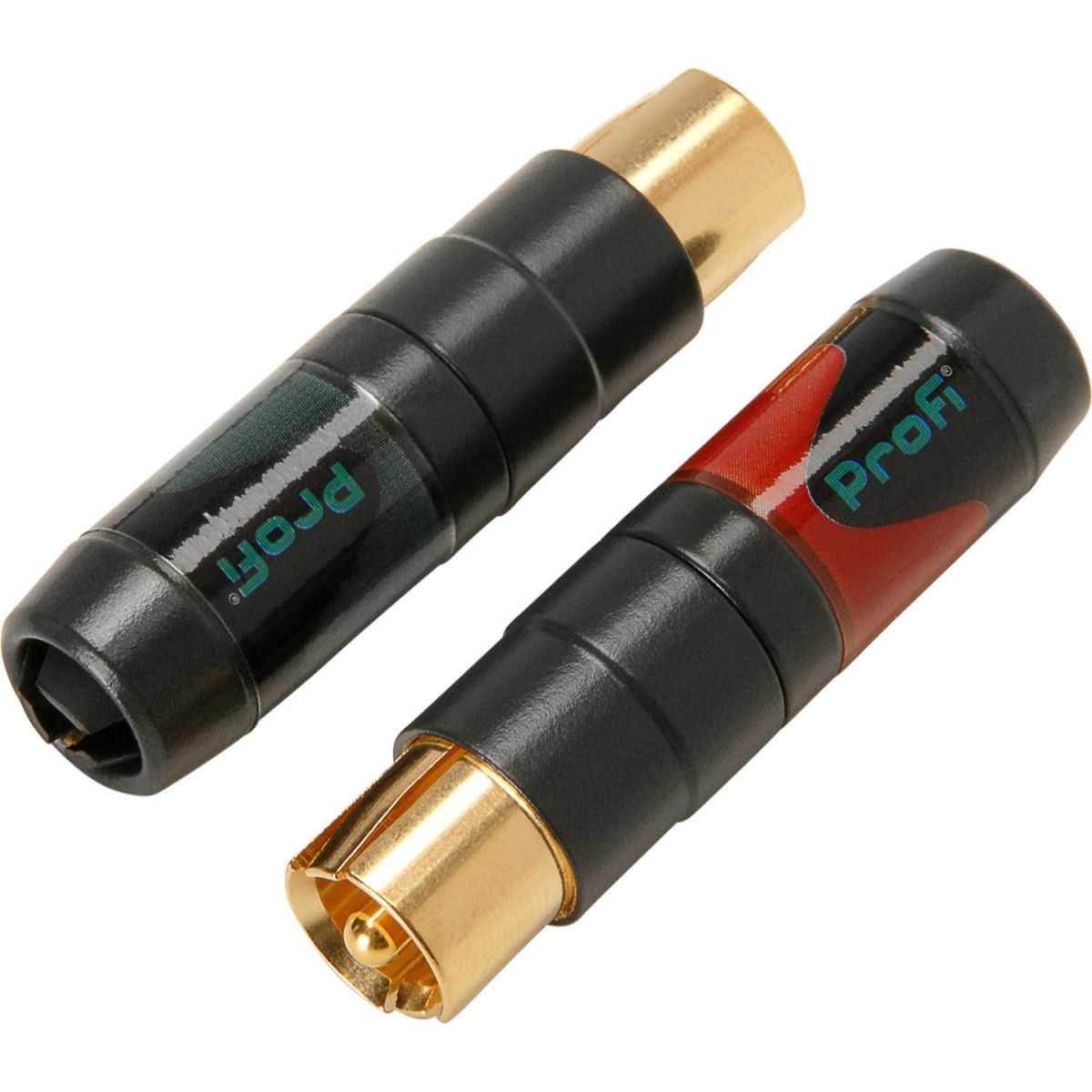

Поскольку в тонарме использована непрерывная проводка и опция простой замены не предусмотрена, очевидным решением будет замена разъемов на более качественные, например, от Neutrik или ETI. Поскольку в последнем поколении проигрывателя использовалась бескислородная медь, то на выходе вы получите уже довольно приличный соединительный кабель, без необходимости менять всю проводку от начала до конца.

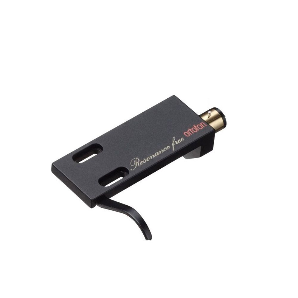

Несмотря на то, что на тонарме изначально установлен весьма приличный шелл из магниевого сплава, звучание вертушки однозначно выиграет от его замены на более качественную модель. Однако стоят аудиофильские шеллы достаточно дорого, хорошие варианты от Orsonic или Ortofon обойдутся от 100 до 200 долларов. Поэтому данный твик лучше использовать в последнюю очередь.

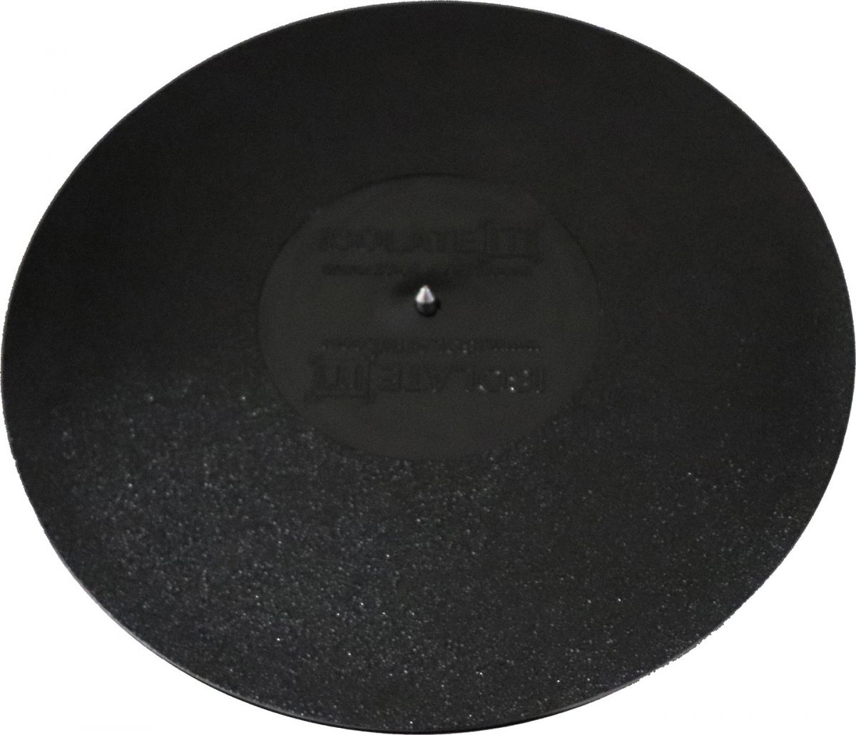

В комплекте с проигрывателем поставляется не самый худший мат из резины, достаточно тяжелый и толстый. Тем не менее, настроить звучание проигрывателя по своему вкусу с помощью использования другого мата – один из самых очевидных и простых твиков. Есть два типа моделей, работающих по разному принципу. Одни из них максимально увеличивают площадь контакта с пластинкой, одновременно улучшая сцепление и полагаясь на свойства материала, из которого они изготовлены, для поглощения или рассеивания вибраций, возникающих при движении иглы по дорожке. Другие, наоборот, уменьшают площадь контакта с тем, чтобы минимизировать влияние мата на звучание. С одной стороны, выбор одного из матов – дело вкуса, с другой стороны, опыт свидетельствует о том, что на Technics SL-1200 лучше работают конструкции первого типа. Например, Audioquest SorboGel Record Mat, к сожалению, уже снятый с производства. Однако на смену ему пришел аналогичный мат от компании Isolate It.

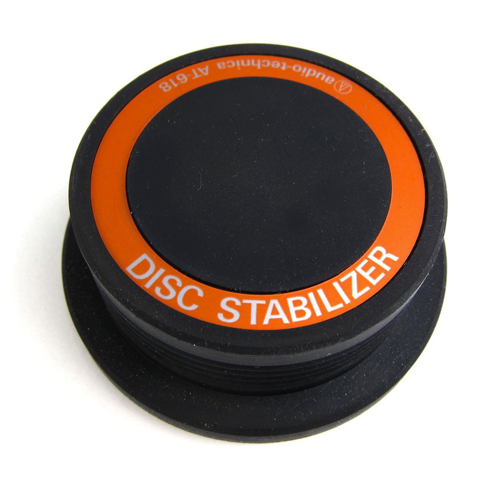

Прижим
При использовании упомянутого выше мата из сорботана прижим вам уже не понадобится, а вот если вы решите сохранить оригинальный, то хороший клэмп придется очень кстати. На рынке есть большой выбор моделей, наиболее распространенные тяжелые прижимы, работающие за счет собственного веса, производят компании Audio-Technica (AT618) и Pro-Ject (Record Puck). Второй тип прижимов – цанговые, такие, например, как Pro-Ject Clamp It или Clearaudio Twister. Выбор одного из них будет зависеть от личных предпочтений, у меня был опыт использования где-то полутора десятков разных прижимов с Technics SL-1200, и мне больше понравились те цанговые модели, где можно аккуратно дозировать усилие при их фиксации на шпинделе.
