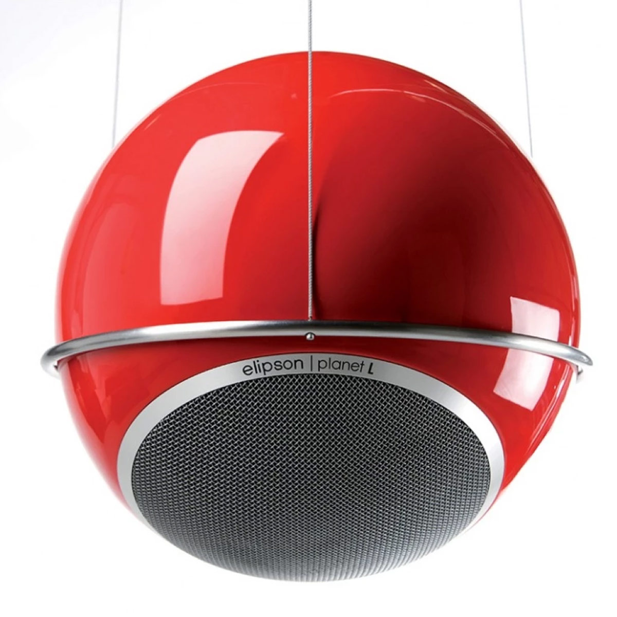

Алюминиевые кольца, идущие в комплекте с колонками, позволяют достаточно гибко настраивать АС, изменяя направление излучения. Однако, после завершения инсталляции придется быть достаточно аккуратным, потому как никаких способов фиксации нужного положения шаров в кольцах не предусмотрено.
Акустические системы Elipson Planet L заключены в крупные шарообразные корпуса диаметром 29 см. В комплекте с колонками идут металлические кольца, при помощи которых акустику можно установить на столе или на полке. В качестве опции производитель предлагает элегантные напольные стойки, выполненные из полированного металла (15 990 руб.), либо специальные кронштейны для монтажа шариков на стене (9 900 руб.). Интересным неординарным решением будет и крепление колонок к потолку на штангах (8 990 руб.) или монтаж "заподлицо" в подвесной потолок или фальшстены. Хотя, прятать такую красоту было бы преступлением – сферы отделаны качественным рояльным лаком и предлагаются в шести цветовых решениях.

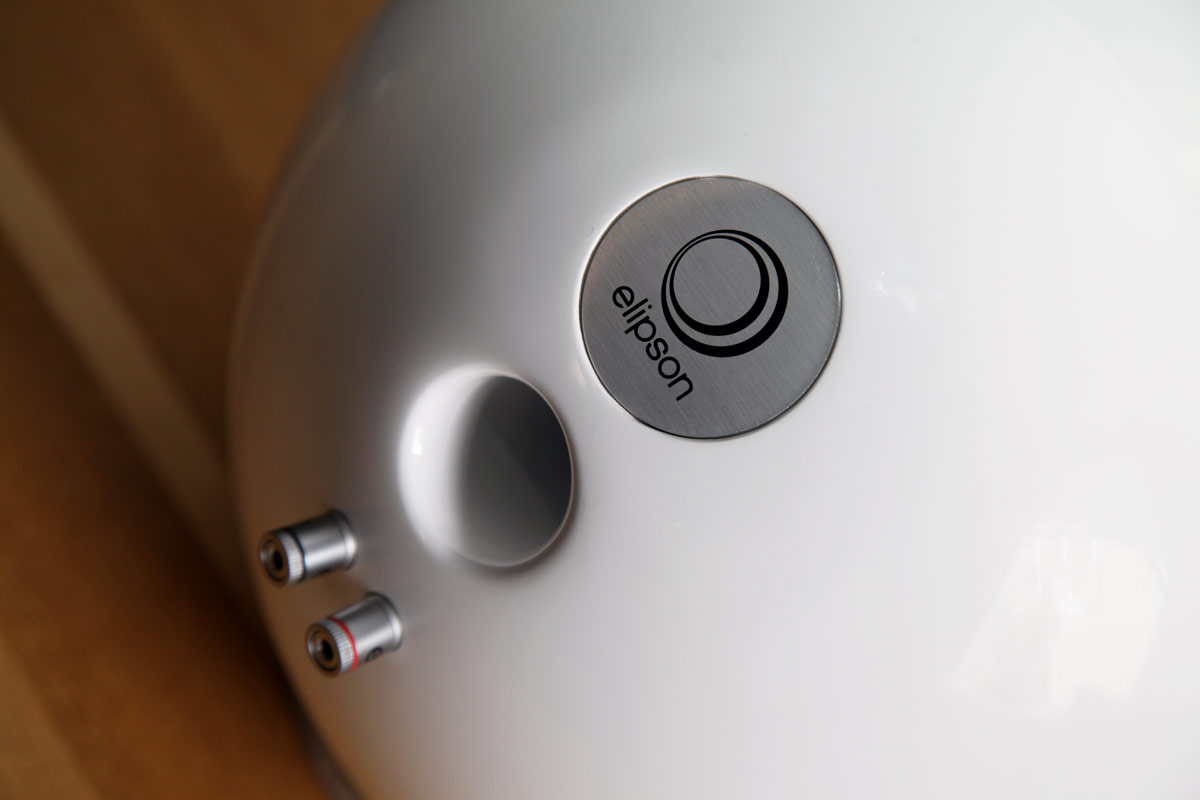

Кроссовер делит зоны ответственности излучателей на частоте 2,5 кГц. Для коммутации предусмотрена пара небольших винтовых акустических терминалов, смонтированных на противоположной от динамических головок стороне шара. Чуть выше клемм расположен небольшой порт фазоинвертора. Алюминиевые кольца, идущие в комплекте с колонками, позволяют достаточно гибко настраивать АС, изменяя направление излучения. Однако, после завершения инсталляции придется быть достаточно аккуратным, потому как никаких способов фиксации нужного положения шаров в кольцах не предусмотрено.

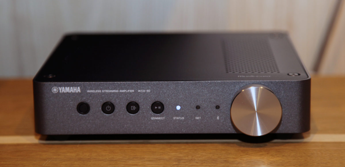

Единственный момент, о котором нельзя забывать – Elipson Planet L это пассивная акустика, а значит в случае использования ее с телевизором придется подобрать еще и усилительное звено. При тестировании для этих целей мы использовали сетевой усилитель Yamaha WXA-50, который показал себя вполне органичным партнером для Elipson Planet L.
