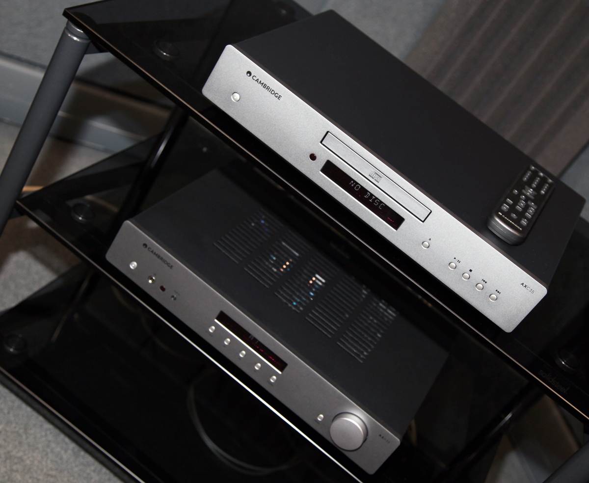

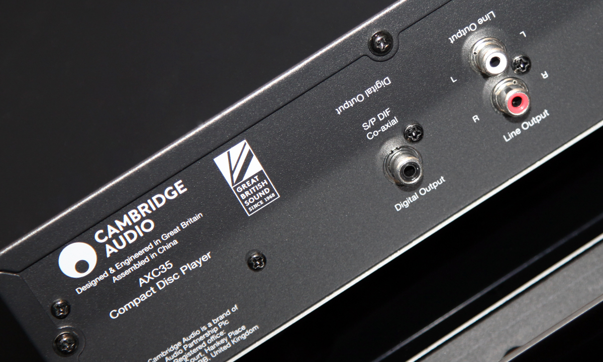

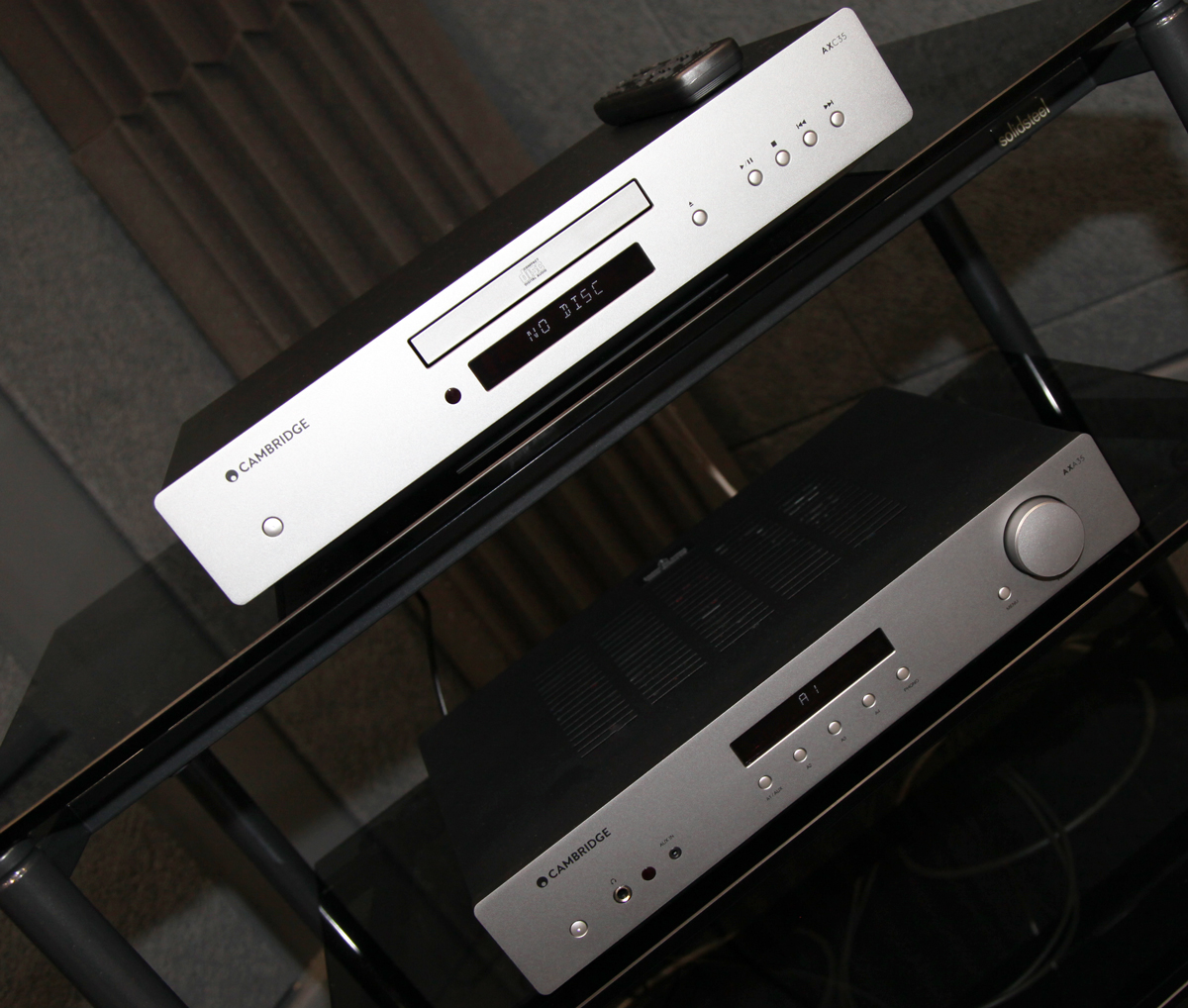

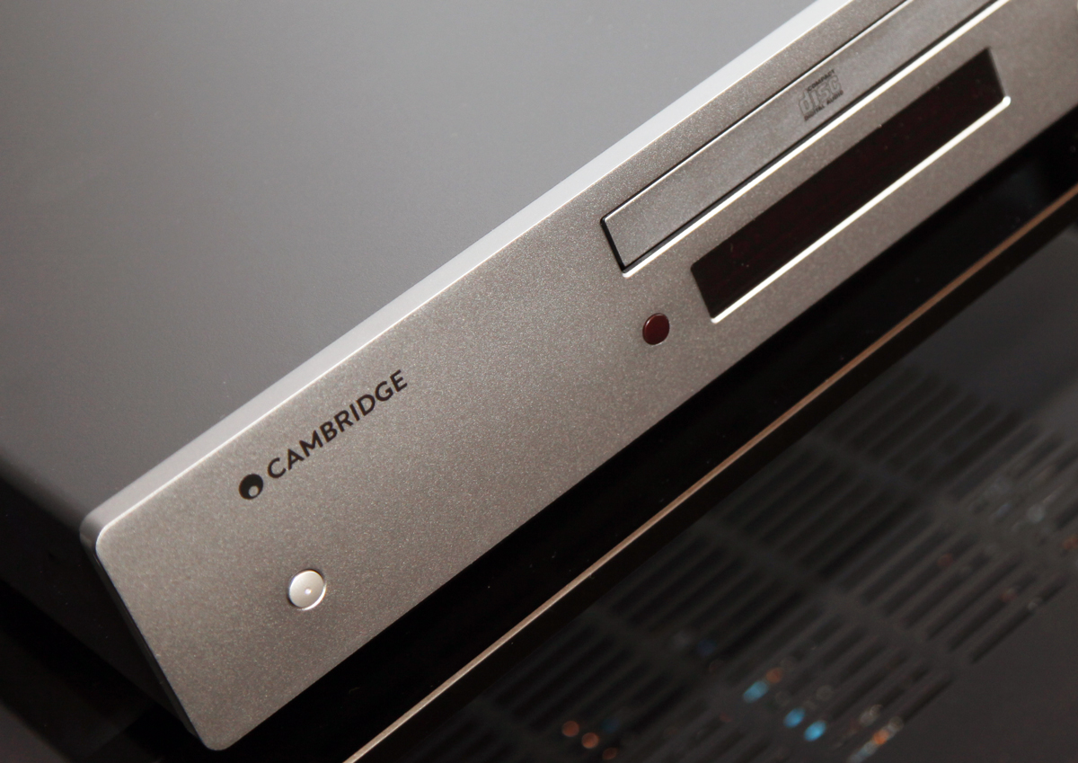

Приемный лоток дискового привода размещен в центре лицевой панели проигрывателя Cambridge AXC35. Под ним расположен лаконичный информационный дисплей с традиционной индикацией режимов работы и хронометража треков. В правой части фасада сконцентрированы клавиши управления воспроизведением, а слева смонтирован ИК-датчик дистанционного управления и кнопка включения. Кроме обычных дисков CD-DA проигрыватель способен воспроизводить оптические диски CD-R, CD-RW и CD-ROM с аудиофайлами в форматах MP3 и WMA. Причем возможно проигрывание файлов без пауз (gapless). Преобразование цифрового потока в аналоговый сигнал реализовано на двухканальном чипе WM8524 от компании Wolfson Microelectronics, способным работать с сигналами разрешением вплоть до 24 бит / 192 кГц. Кроме того, здесь применен двухполюсный фильтр Баттерворта, минимизирующий высокочастотные помехи. При этом фильтр не оказывает влияние на полезный сигнал. На задней стенке корпуса проигрывателя расположена пара разъемов RCA для подключения к усилителю, а также коаксиальный цифровой выход для использования Cambridge AXC35 в качестве транспорта в системе с внешним блоком ЦАП. Пульт дистанционного управления, входящий в комплект, позволяет управлять не только проигрывателем, но и усилителями фирмы. К примеру, моделью Cambridge AXA35.

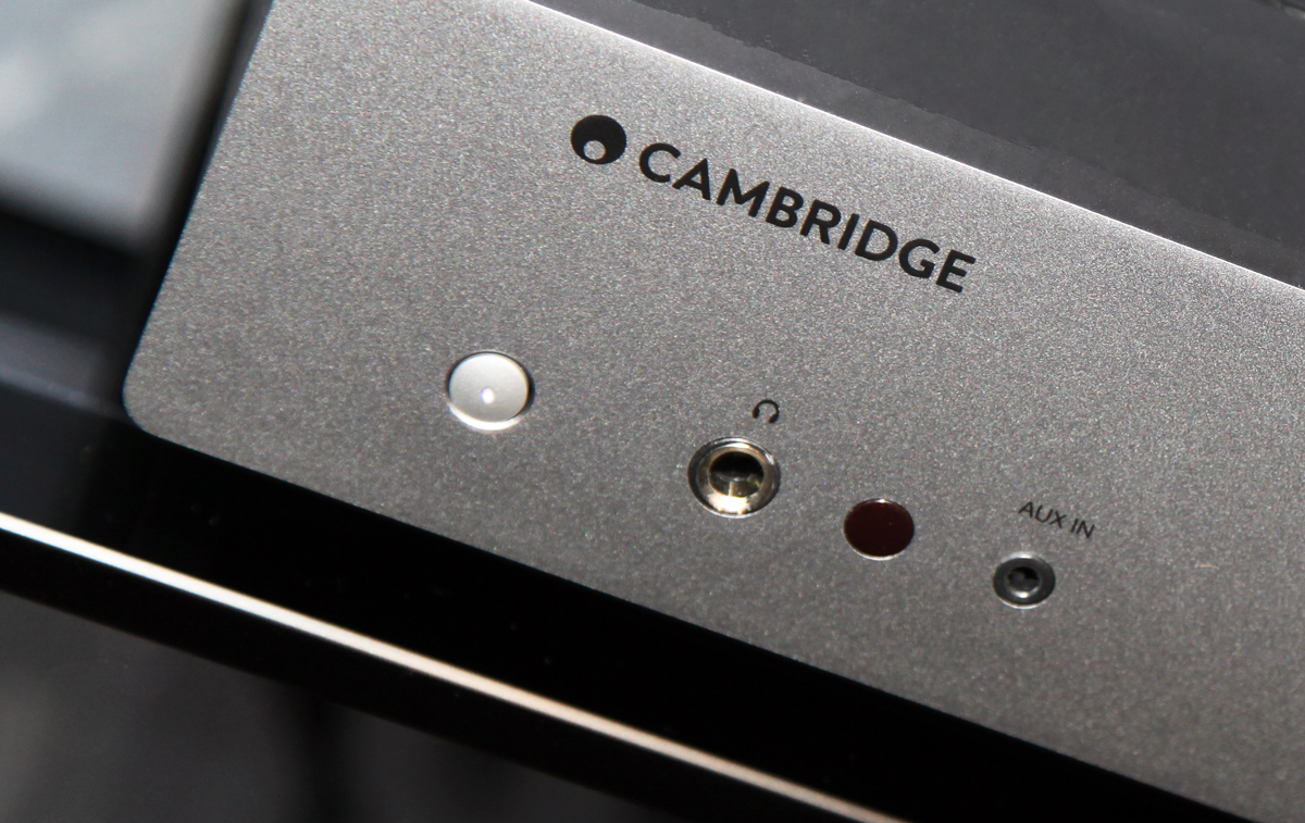

Интегральный усилитель Cambridge AXA35 составляет гармоничную пару для проигрывателя AXC35. Центральное место на лицевой панели отдано компактному информационному дисплею, под которым расположились клавиши прямого выбора активного входа. В правой части фасада размещена крупная рукоятка регулировки громкости и клавиша вызова системного меню, через которое доступно управление темброблоком и регулировка балансировки каналов. В левой части лицевой панели смонтирован ИК-датчик дистанционного управления, разъем джек для подключения наушников с номинальным сопротивлением от 32 до 600 Ом и аналоговый вход на разъеме миниджек для подключения портативных гаджетов.

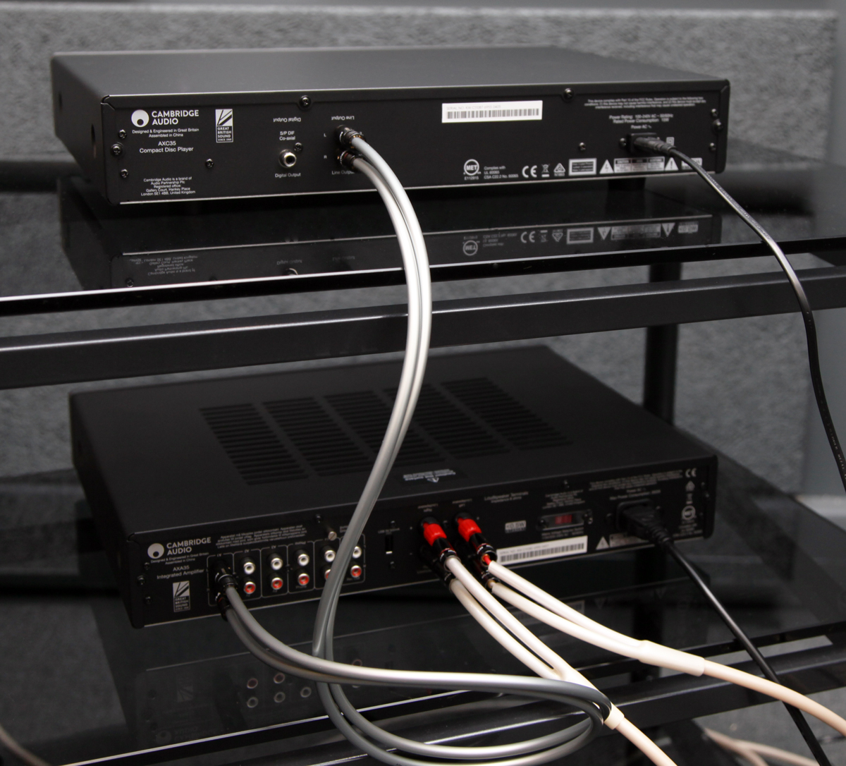

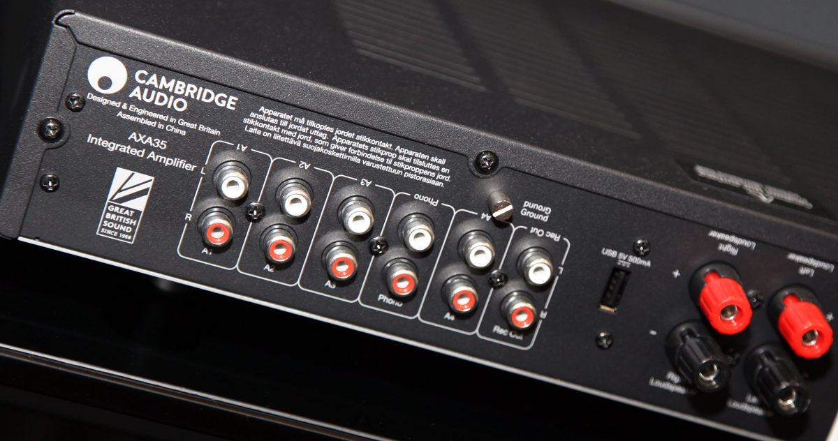

Основной коммутационный арсенал усилителя расположен на задней стенке корпуса. Здесь есть четыре линейных аналоговых входа, вход фонокорректора для работы с головками звукоснимателя типа MM, линейный выход, а также порт USB для питания опционального адаптера Bluetooth. Для подключения акустических систем предусмотрена пара качественных винтовых клемм. Отметим трогательную заботу о пользователе – названия входов и выходов нанесены как обычным образом, так и «вверх ногами», для облегчения инсталляции аппарата в стесненных условиях.

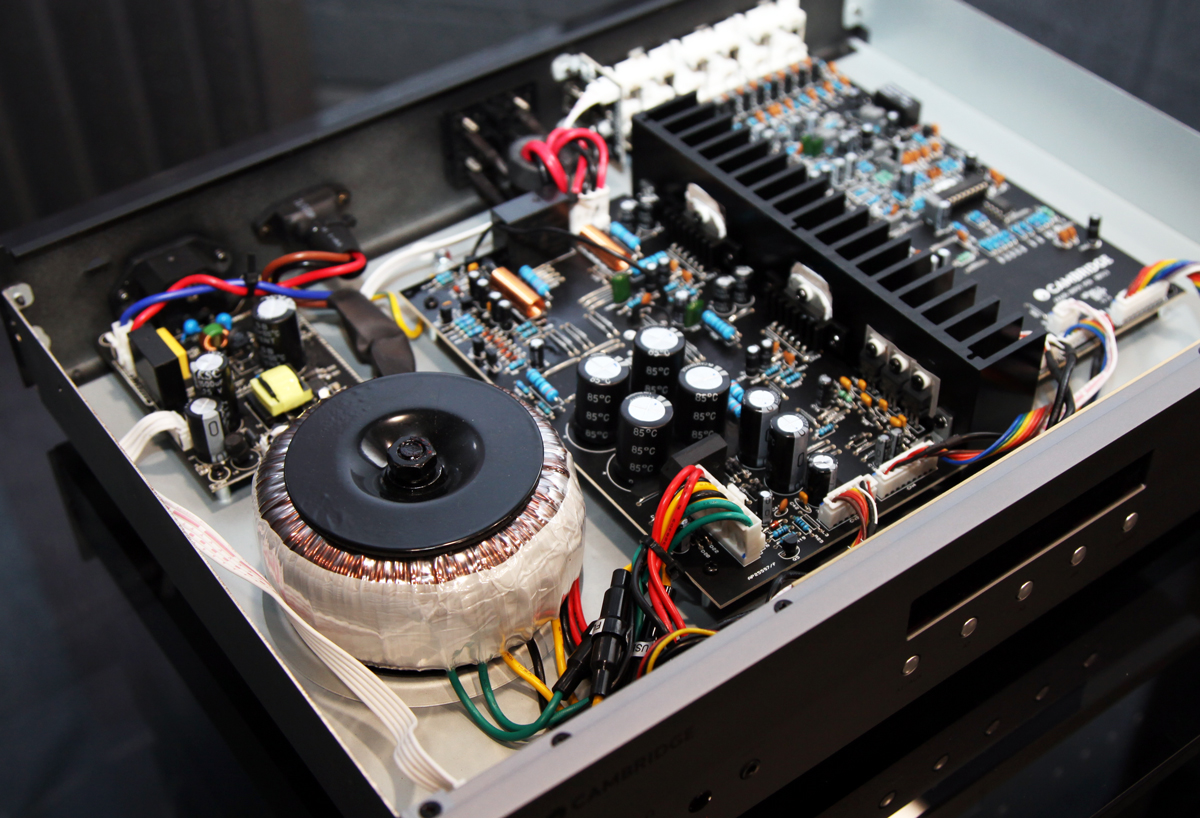

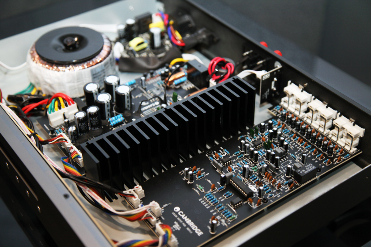

Сняв верхнюю крышку можно полюбоваться строгостью и логичностью обустройства внутреннего пространства корпуса усилителя. Выходные каскады Cambridge AXA35 работают в классе A/B, потому нуждаются в эффективном охлаждении. Эта задача решается крупным литым радиатором, который делит внутреннее пространство корпуса на две части. В одной расположены все сигнальные блоки усилителя. А мощный блок питания на базе крупного тороидального трансформатора размещен в другой половине корпуса. Таким образом слаботочные цепи усилителя максимально изолированы от возможных помех со стороны блока питания.
Cambridge AXA35 развивает до 35 Ватт при работе на нагрузку номинальным сопротивлением 8 Ом. Этого вполне достаточно для озвучивания типовой комнаты в городской квартире, однако подбору акустических систем все же стоит уделить внимание и время – с «тугой» акустикой усилитель может не справиться. В нашей системе Cambridge AXA35 работал с напольными колонками DALI Spektor 6, вполне гармоничными партнерами как с точки зрения ценового диапазона, так и по чувствительности.

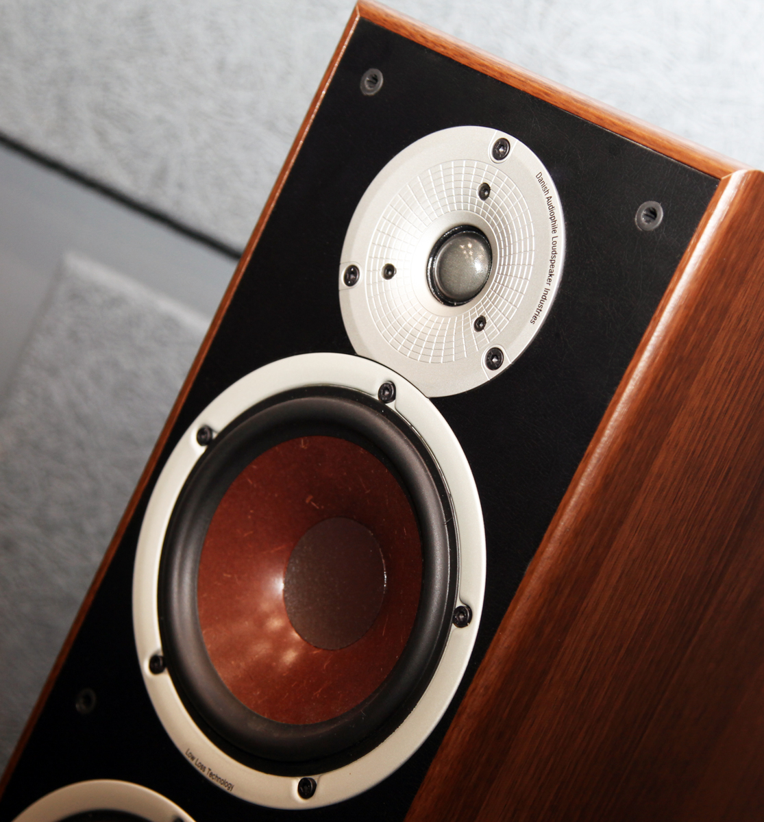

DALI Spektor 6 – двухполосные напольные акустические системы. Рабочий диапазон свыше 2,5 кГц здесь поручен дюймовому купольному твитеру. Остальная часть спектра воспроизводится парой динамиков с фирменными коническими диффузорами из бумаги, армированной древесными волокнами. Акустическое оформление – фазоинвертор. Два круглых порта выведены на заднюю стенку корпуса. Для коммутации с усилителем предусмотрена одна пара качественных винтовых акустических терминалов. Корпуса колонок отделаны виниловой пленкой, имитирующей шпон черного ясеня или ореха. Для развязки с полом в комплекте с АС идут шипы и резиновые ножки.
Тестирование системы проводилось в просторном, акустически подготовленном помещении. Для коммутации компонентов использовалась кабельная продукция компании Atlas – межблочный кабель Element Superior Integra RCA (6 510 руб. за 0,75 метра) и акустический Equator 2.0 (11 100 руб. за 3 метра).
