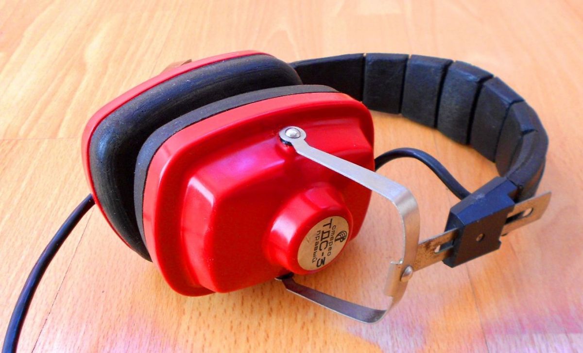

ТДС-3
Пожалуй, самая популярная модель наушников в СССР, её с 1977 года выпускал Рязанский радиозавод. Номинальная подводимая к телефонам мощность составляла 1 мВт, максимальная - 0,5 Вт. Заявленный диапазон частот составлял от 20 до 20000 Гц. Весили ТДС-3 500 граммов и продавались за 20 рублей.

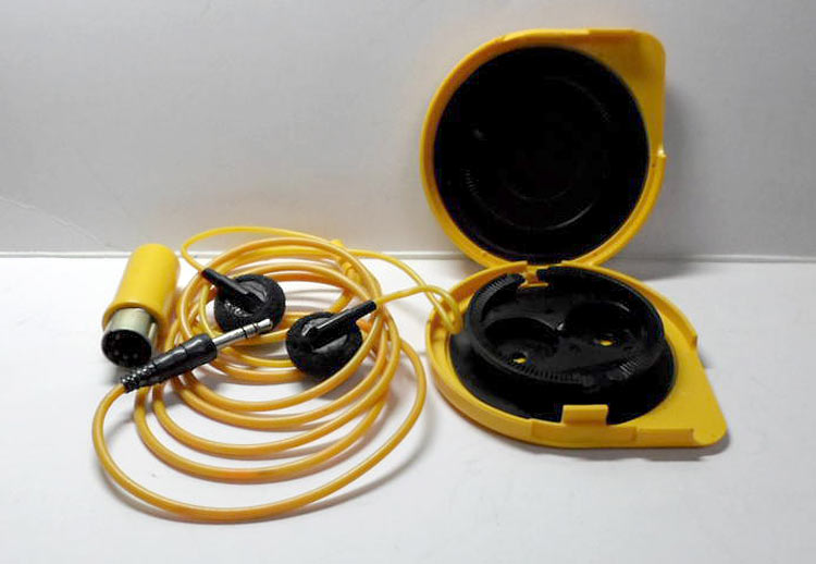

Амфитон ТДС-17
Не могла советская промышленность оставаться в стороне от бума портативного аудио, начавшегося в первой половине 1980-х. Эта модель наушников появилась в 1987 году, выпускал ее Котовский филиал Кишиневского завода счетных машин. Весили телефоны всего 60 граммов, номинальное сопротивление составляло 100 Ом. Продавались наушники по цене 20 рублей.

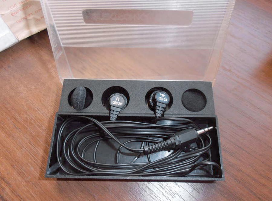

Электроника ТДС-20
Попытку сделать качественные вкладыши предприняло в 1989 году научно-производственное объединение «Алмаз» из Саратова. Разработчикам удалось достичь веса всего в 15 граммов для каждого наушника, правда, ни о какой анатомической форме говорить не приходилось. Стоили такие наушники 20 рублей.
