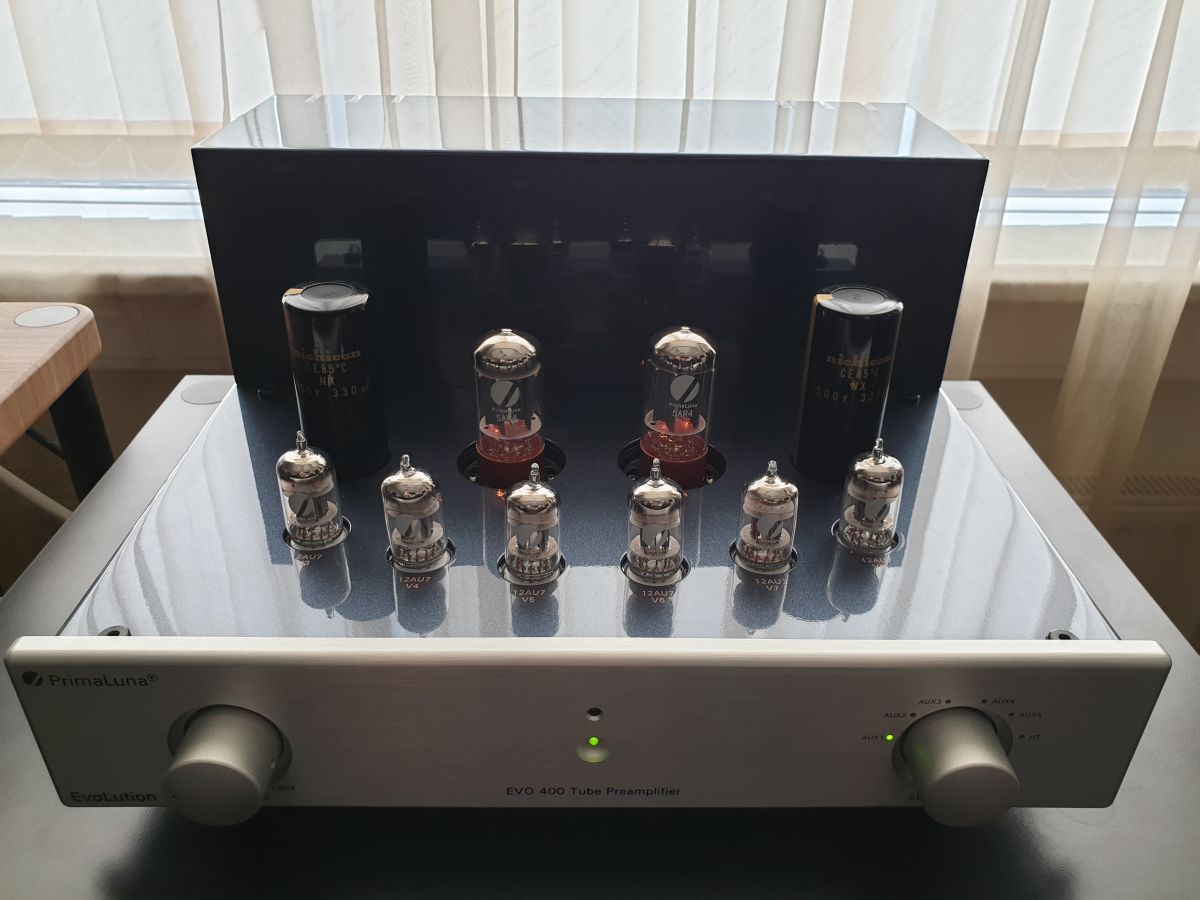

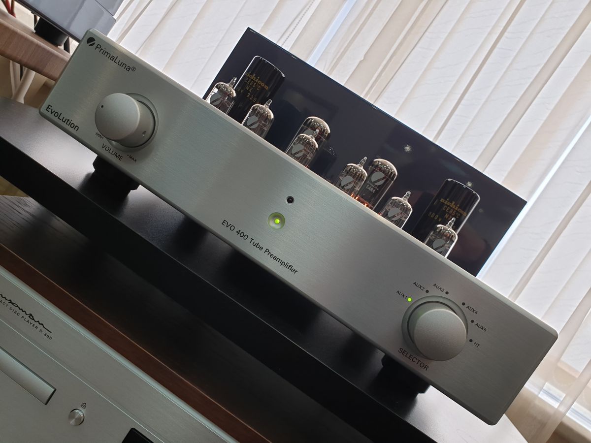

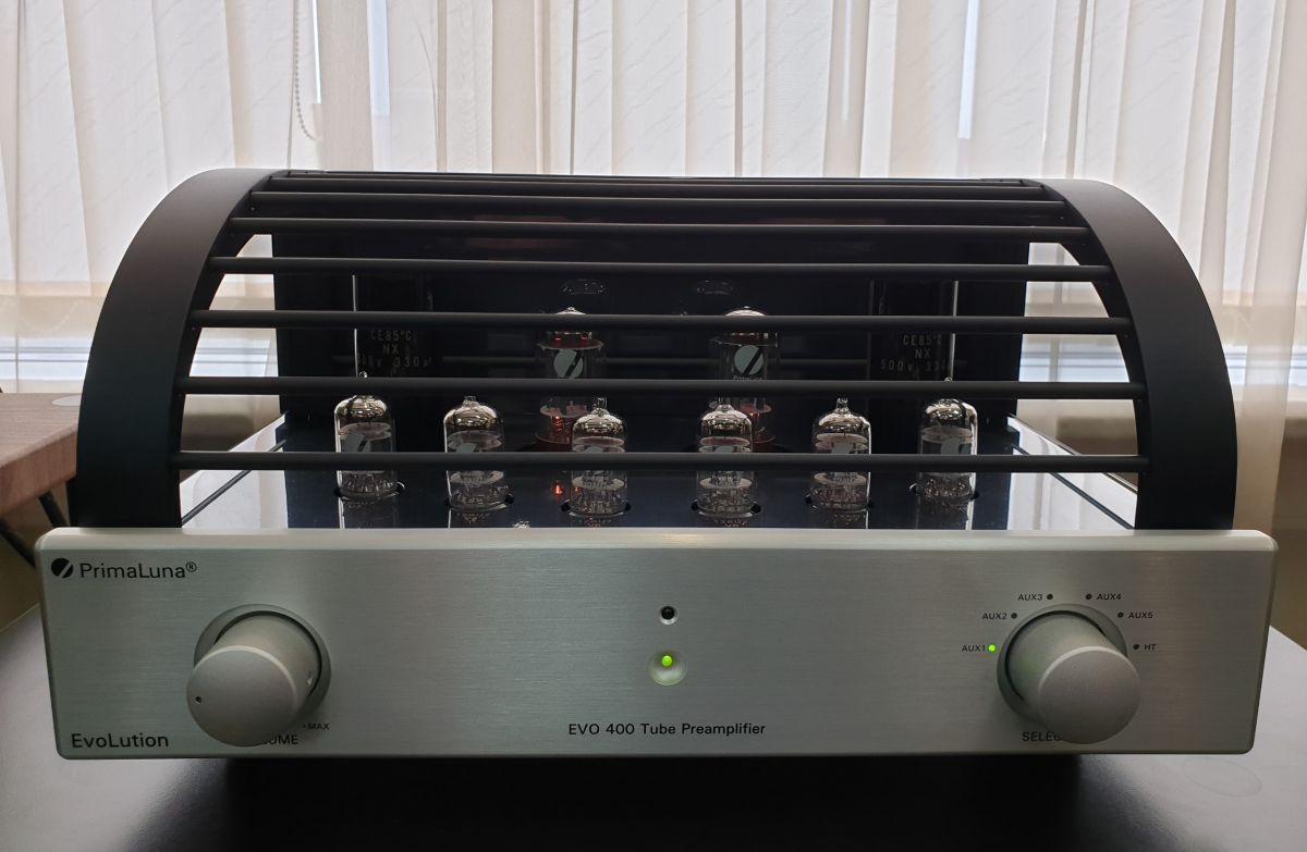

Предварительный усилитель Primaluna EVO 400
Данная модель представляет собой лучший из созданных когда-либо фирмой предусилителей, в котором сосредоточены не только все фирменные схемотехнические решения, но и специально отобранные комплектующие. Начнем с блока питания – в нем используются исключительно тороидальные трансформаторы, отличающиеся низким уровнем собственных электромеханических и электромагнитных шумов.

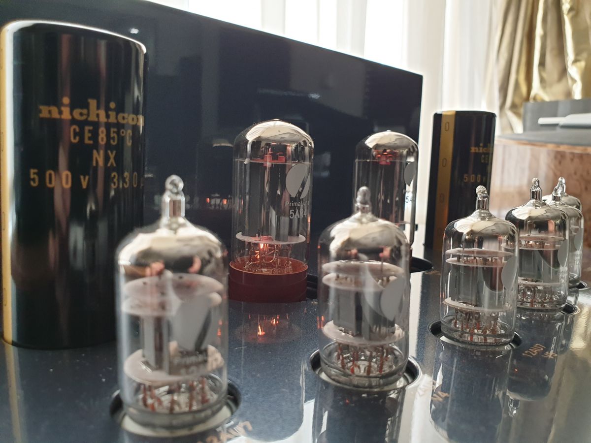

В качестве фильтрующих конденсаторов применена продукция японской компании Nichicon, а в кенотронном выпрямителе работает хорошо известная и проверенная лампа 5A4R. Следующий важный элемент – конденсаторы и резисторы в сигнальных цепях, по результатам прослушиваний разработчики фирмы остановили свой выбор на пассивных элементах производства DuRoch и TAKMAN.
Важнейший элемент любого предварительного усилителя – регулятор громкости. В  Primaluna EVO 400 установлен один из лучших аналоговых моторизованных потенциометров на рынке – ALPS Blue Velvet. Как и во всех моделях фирмы, схема собрана методом навесного монтажа, причем для разводки использован посеребренный кабель швейцарского производства из бескислородной меди во фторопластовой рубашке.
Предварительный усилитель выполнен по топологии двойного моно, в которой цепи левого и правого каналов, по сути, представляют собой два отдельных каскада с собственным питанием. Использованные лампы – двойные триоды 12AU7. Переключение входов в предусилителе реализовано на качественных герметичных реле, а входное сопротивление всегда составляет 100 кОм.

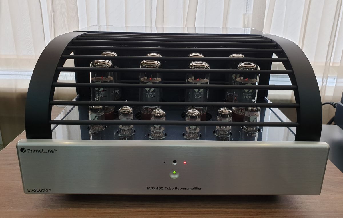

Двухтактный усилитель мощности Primaluna EVO 400
Этот аппарат может похвастать теми же оригинальными решениями и набором комплектующих, что и предварительный усилитель, однако здесь главная составляющая успеха, это все же выходные трансформаторы. Инженеры компании придерживаются понятной и правильной философии – трансформаторы выходного каскада должны иметь максимально широкую полосу пропускания и запас мощности, чтобы обеспечить детальность и атаку на краях диапазона. Поэтому все трансформаторы Primaluna разрабатываются и изготавливаются непосредственно на самой фирме, и представляют собой самую дорогую и тяжелую часть усилителя.
Еще одна особенность подхода к конструкции, это работа всех ламп в далеких от предельных режимах. Это позволяет гарантировать им надежность и долгий срок жизни, ну а за мощь и скорость отвечают уже упомянутые огромные трансформаторы. По умолчанию модель поставляется с лампами EL34, по четыре на каждый из каналов. В триодном режиме они отдают по 38 Ватт, в ультралинейном пентодном – 70 Ватт на канал. Благодаря универсальной схеме и фирменному режиму адаптивного автоматического смещения в усилитель можно устанавливать самые разные выходные лампы.
Производитель гарантирует работу аппарата со следующими лампами - 6L6G, 6L6GC, 7581A, EL34, EL37, 6550, KT66, KT77, KT88, KT90, KT120 и даже такими требовательными к питанию, как KT150. То есть пространство для экспериментов широчайшее. При этом с одной лампы снимается в несколько раз меньше ватт, чем в иных схемах, зато существенно продлевается срок службы. Каждый стереофонический усилитель может быть переведен в режим моно при помощи специального переключателя, и вы получите вдвое более мощный моноблок. В качестве входных и драйверных ламп применяются все те же двойные триоды 12AU7, и путем их подбора покупатель сможет затем настроить звук в соответствии со своими предпочтениями.

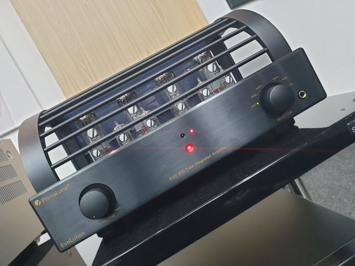

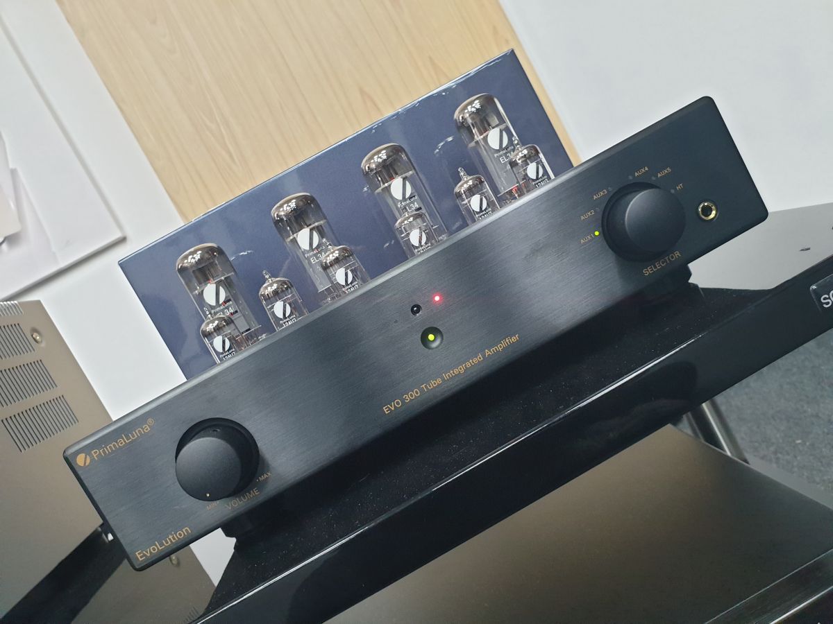

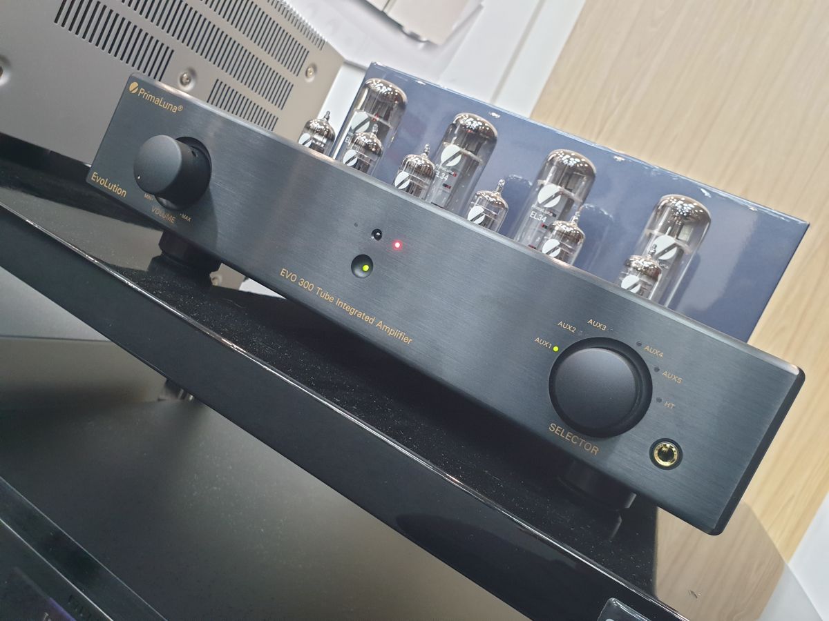

Интегральный усилитель Primaluna EVO 300
Еще одна модель в нашем обзоре, это чуть менее мощный, но столь же качественно сделанный полный усилитель EVO 300. Конструктивно он близок к топовым раздельным решениям фирмы, и описанные выше особенности и принципы построения в полной мере применимы и к нему. Набор ламп включает в себя шесть 12AU7 и четыре EL34, в триодном режиме аппарат выдает 24 Ватта, а в ультралинейном – 42 Ватта на канал. Весит интегральный усилитель более 30 килограммов, и его выходные трансформаторы вносят основной вклад в эту цифру.

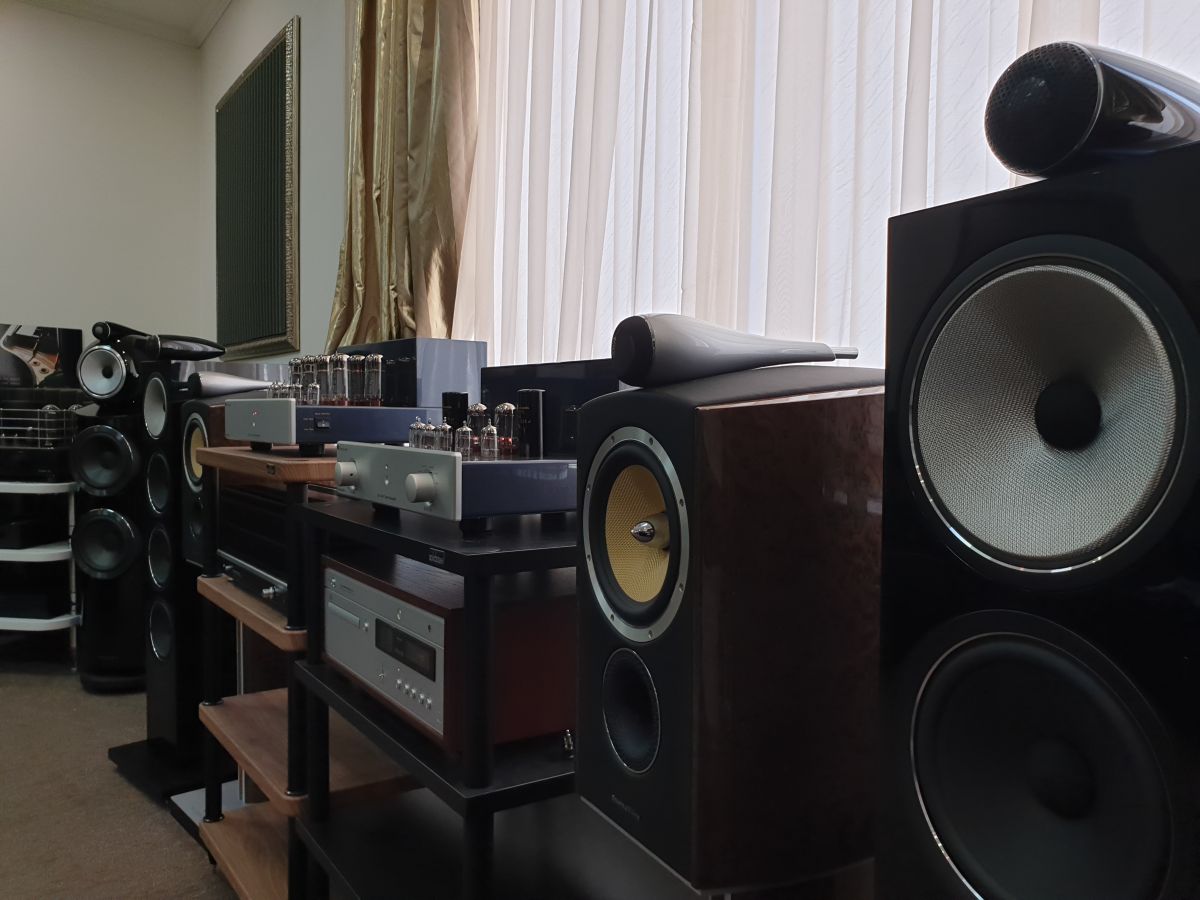

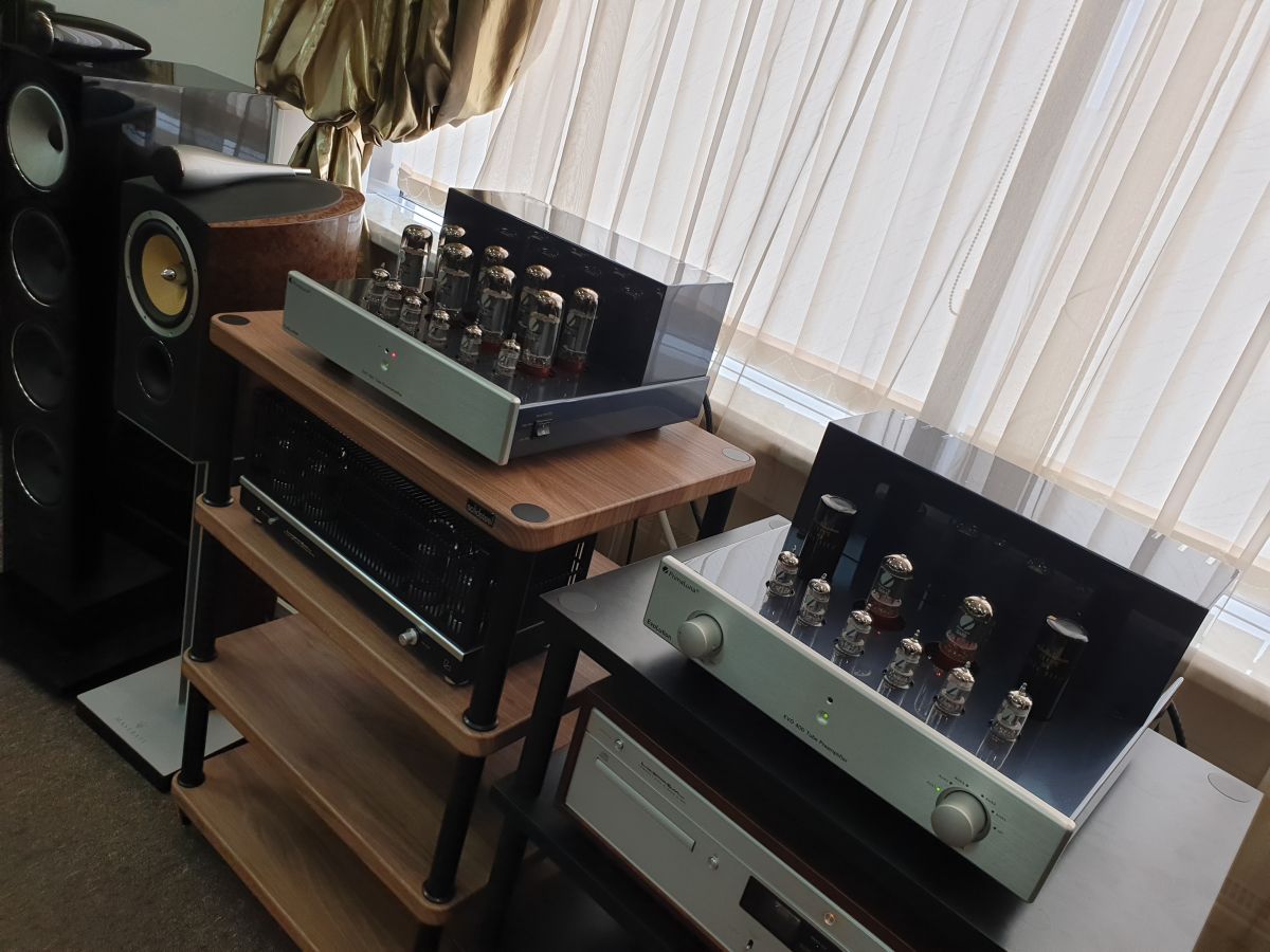

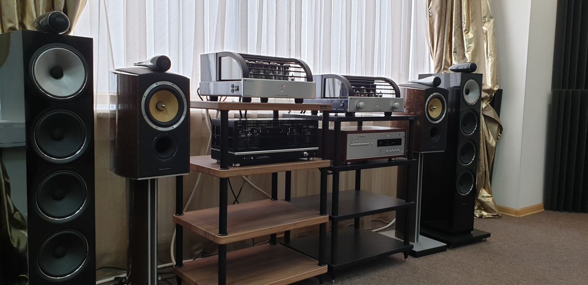

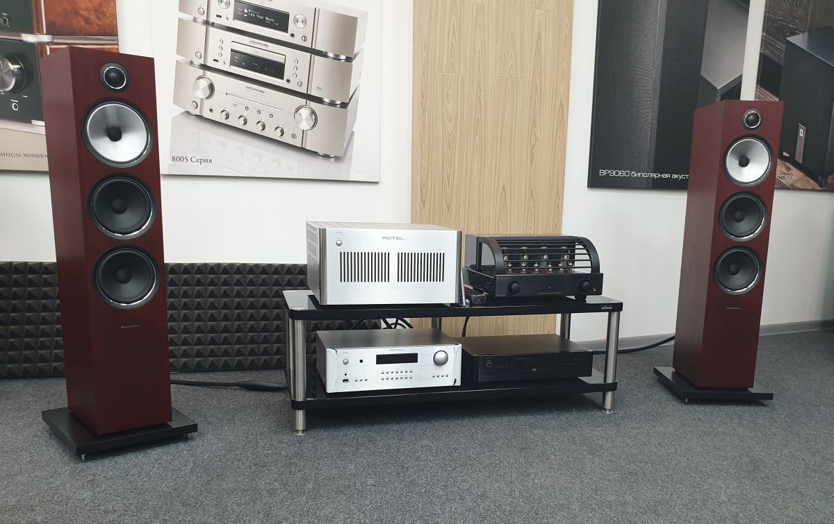

Связка предварительного усилителя и усилителя мощности Primaluna EVO 400 включалась в систему, состоявшую из проигрывателя компакт-дисков Luxman D-380, а также акустических систем B&W 702 S2 и B&W 805 D3. Все соединения выполнялись кабелями Transparent. Интегральный усилитель работал в паре с напольными колонками B&W 703 S2 и CD-проигрывателем Rotel RCD-1572, все кабели – AudioQuest.
