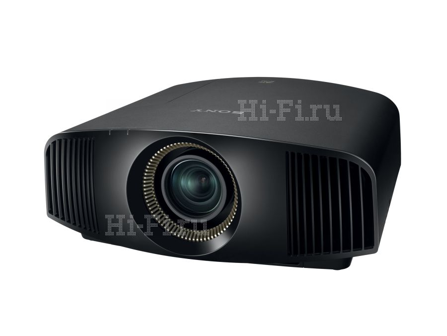

Sony VPL-VW500ES — большой проектор. По габаритам он лишь немного уступает флагману с индексом 1100. Сделано это не для пущей солидности. Как и для топового аппарата, для него был заново разработан оптический блок вместе со светофильтрами, поляризаторами и, конечно же, SXRD-матрицами. И объектив, и оптический блок увеличили в размерах, чтобы улучшить разрешающую способность оптики и тем самым повысить четкость картинки на экране. А диагональ матриц возросла до 18,8 мм (у проекторов Full HD — 15,5 мм). Цель этого решения — поднять КПД за счет уменьшения относительной толщины межпиксельной сетки, ведь самих пикселей теперь в 4 раза с лишним раза больше, а площадь их соответственно убавилась.
Объектив, правда, у Sony VPL-VW500ES не такой же, как у флагмана, а чуть проще, что вполне логично. В нем меньше оптических элементов, а выходная линза сделана из поликарбоната, а не из стекла. Однако большинство характеристик остались прежними, например, проекционное соотношение и кратность зума, равная 2,1. Смещение имеет столь же большой диапазон: ±80% по вертикали и ±31% по горизонтали.
Естественно, все регулировки оптики, как и во флагманской модели, моторизованы и снабжены функцией памяти для быстрой смены при использовании системы с постоянной высотой изображения на основе моторизованной анаморфотной линзы. Отличие — отсутствие автоматической защитной шторки, которая у 1100-го сама закрывается при выключении аппарата.

Корпус же здесь принципиально другой. В нем иначе организована система охлаждения. Воздуховоды построены так, что главные вентиляционные решетки выведены на фронтальную панель, ведь проектор будут ставить и в относительно небольших залах, где его можно повесить почти вплотную к противоположной от экрана стене — охлаждению это не повредит. Световой поток чуть меньше, чем у флагмана, — 1700 лм, что объясняется использованием менее мощной лампы. Впрочем, и этого достаточно, чтобы ярко осветить 150-дюймовое полотно. Sony VPL-VW500ES поддерживает все форматы UHD-видео, поскольку оснащен контроллером HDMI версии 2.0 и, конечно же, соответствующим видеопроцессором, благодаря которому видео сверхвысокого разрешения и выглядит столь четким. По фирменному алгоритму Motionflow он генерирует дополнительные кадры, в результате чего изображение приобретает привычную плавность и четкость, но радикально отличается по разрешению от всего ранее виденного. Из-за отсутствия подергиваний и смазывания на нем явно просматривается гораздо больше деталей и мелких нюансов, которые и делают его не мягким, киношным, а сверхреалистичным, создающим более сильный эффект присутствия, чем 3D. От этого невольно хочется сесть к экрану поближе и упиваться действием, рассматривая все подробности.
В Sony VPL-VW500ES иначе организована система охлаждения. Воздуховоды построены так, что главные вентиляционные решетки выведены на фронтальную панель, ведь проектор будут ставить и в относительно небольших залах, где его можно повесить почти вплотную к противоположной от экрана стене — охлаждению это не повредит.
