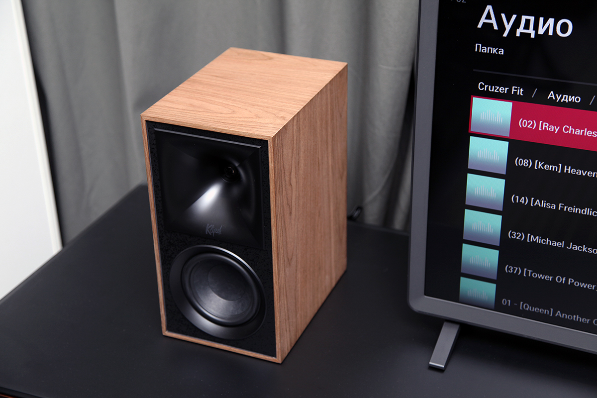

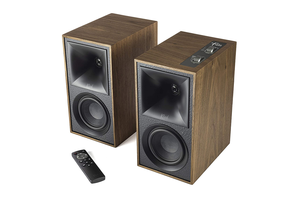

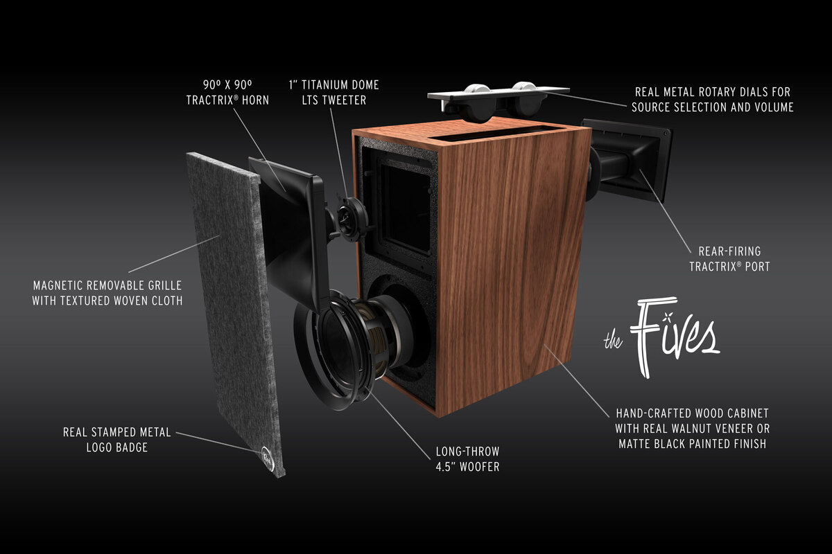

Внешне активные мониторы Klipsch The Fives напоминают винтажные, доставшиеся в наследство от дедушки колонки родом из 1960-х годов. Этому способствует пылезащитная решетка, обтянутая грубоватой тканью, а также металлическая круглая табличка с написанным прописью логотипом фирмы – именно такое начертание было распространено полвека назад. Однако стоит снять фронтальную сетку, а еще лучше – развернуть колонки «к себе передом, к лесу задом», как становится очевидно, что перед вами самая современная акустика.

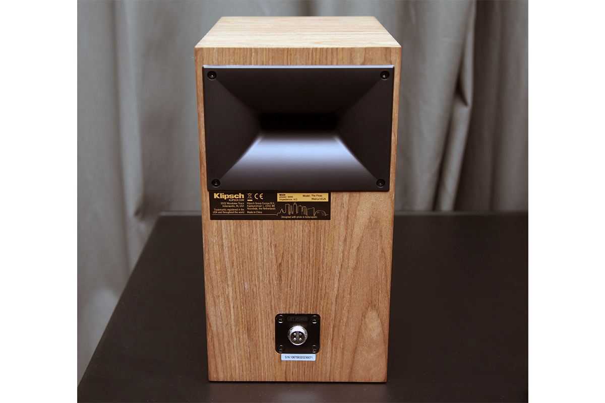

На передней панели обнаруживаются все те же хорошо знакомые нам по другим сериям динамики, а именно рупорный твитер LTS (Linear Travel Suspension), в данном случае оснащенный 25-мм титановой диафрагмой. Такой выбор был сделан сознательно для увеличения перегрузочной способности ВЧ-секции, этой же цели служит и специальное отверстие в магнитной системе. Рупор традиционно выполнен с раскрытием устья по трактрисе, за что и получил фирменное название Tractrix. Основной СЧ-НЧ динамик оснащен композитным диффузором диаметром 4,5 дюйма с увеличенной длиной хода, а помогает ему добиваться хорошего уровня звукового давления на басу расположенный на задней стенке порт фазоинвертора, также имеющий фирменный профиль Tractrix, хотя и с иными углами раскрытия, чем у высокочастотного рупора.
Усилительная часть мониторов построена по схеме раздельного полосного усиления (bi-amping), модуль для высокочастотной секции имеет мощность 20 Ватт, бас озвучивается 60-ваттным усилителем. Суммарная мощность всех усилителей составляет 160 Ватт или до 320 Ватт в пике. Задняя панель правого монитора довольно густо заселена, здесь есть полный набор аналоговых и цифровых входов, включая не только оптический разъем и порт USB-B для подключения к ПК, но и комбинированный вход на RCA, который можно переключать между линейным режимом и режимом ММ-фонокорректора. Рядом с ним находится винт для присоединения заземляющего кабеля. Есть на задней панели и аналоговый вход на разъеме миниджек 3,5 мм, но самый важный для предполагаемого сценария эксплуатации, это вход HDMI ARC, который позволяет получать от телевизора качественный двухканальный аудиосигнал в цифровом виде. Присутствует также линейный выход на разъеме RCA для подключения внешнего активного сабвуфера. Между собой два монитора соединяются толстым кабелем с четырехштырьковым разъемом, подающим разделенный на полосы и усиленный аудиосигнал на вторую, лишенную собственной электроники колонку.

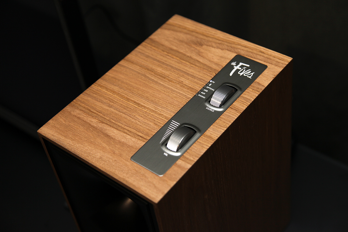

На верхней панели корпуса правой колонки, кстати, отделанного шпоном натурального дерева, обнаруживаются два приятных на ощупь цельнометаллических колесика. Одно из них отвечает за регулировку уровня громкости, а второе предназначено для переключения между источниками сигнала, при этом выбранный вход обозначается светящимся светодиодом.
Для любителей мощного, но правильного баса предусмотрена функция Dynamic Bass EQ. Это фирменный контур тонкомпенсации, который динамически увеличивает отдачу в низкочастотном диапазоне в зависимости от уровня громкости, и который можно включать и отключать по желанию пользователя. Как и полагается современной активной акустике, Klipsch The Fives имеют возможность беспроводного подключения источников по протоколу Bluetooth. Нужно отметить, что при воспроизведении цифрового сигнала с ПК мониторы поддерживают разрешение до 24 бит / 192 кГц.

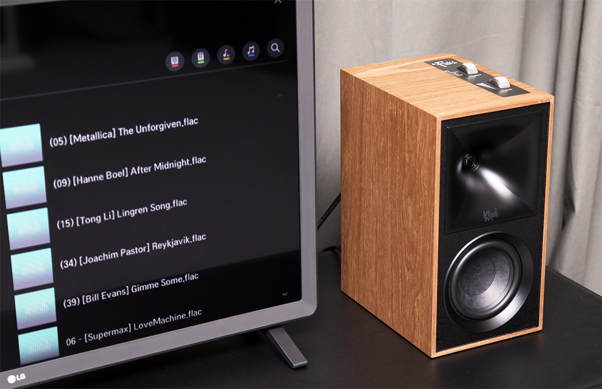

Поскольку нас, прежде всего, интересовал сценарий эксплуатации Klipsch The Fives совместно с телевизором, то источником сигнала в ходе прослушивания выступал современный OLED-телевизор LG. Выбранные треки включали как контент из музыкальных стриминговых сервисов, так и файлы с флешки, воспроизводимые встроенным плеером телевизора. Соединение выполнялось через порт HDMI ARC.
