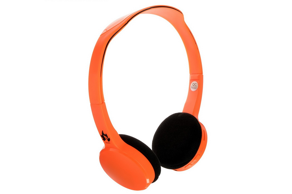

Накладные
Тип головных телефонов, в которых чашки с динамическими драйверами также закреплены на оголовье, но которые не закрывают полностью ушные раковины, а только прижимаются к ним. Как правило, в них используются динамики с меньшим размером диафрагмы, и они обещают чуть худшее качество звукоизоляции.

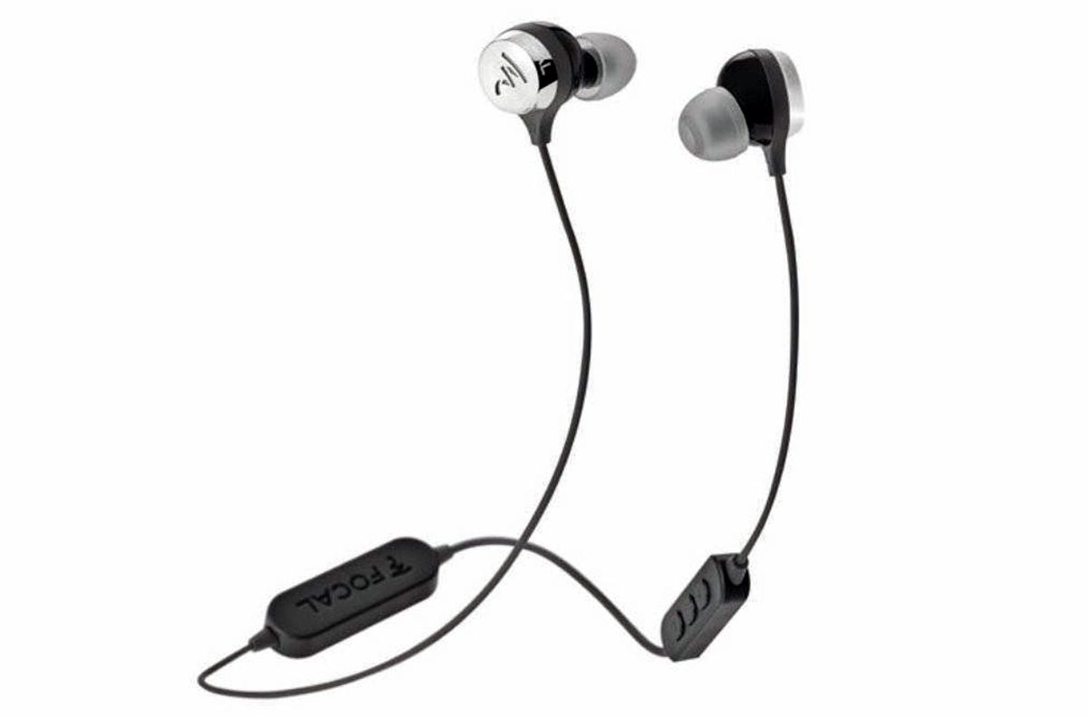

Наушники с шейным ободом
В данной категории все модели имеют физическую проводную связь между двумя наушниками, а электроника, включая батарею, усилитель и модуль Bluetooth, располагается в закрепленном на ободе корпусе. Сегодня популярность таких моделей сходит на нет, хотя именно такой форм-фактор теоретически позволяет использовать комплектующие максимально возможного качества.

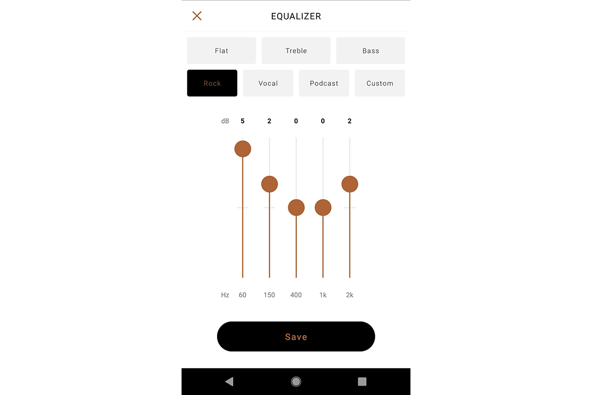

Поддержка мобильных приложений
Многие производители наушников предлагают сегодня пользоваться собственными или внешними мобильными приложениями для управления функциями или настройки звучания модели по своему вкусу. Наличие такой поддержки означает обычно возможность воспользоваться параметрическим эквалайзером, что иногда бывает весьма полезно.

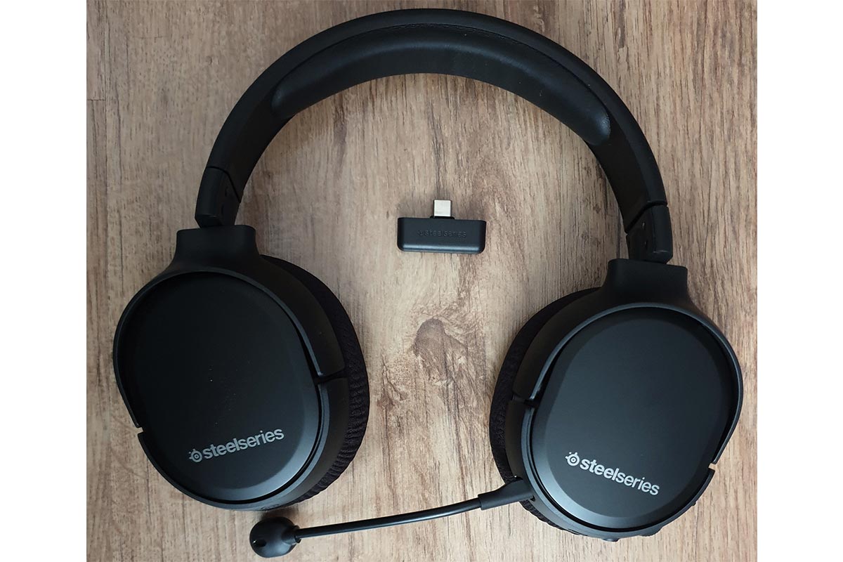

Кстати, есть бренды, которые снабжают свои наушники USB-C донглами, обеспечивающими связь с источником сигнала по собственному протоколу без какого-либо сжатия. В частности, так поступает компания SteelSeries, специализирующаяся на игровых гарнитурах. Будем надеяться, что её примеру последуют и фирмы, выпускающие наушники для аудиофилов – использование специального протокола передачи данных без сжатия помогло бы избавить беспроводные наушники от их главного недостатка, а именно – протокола Bluetooth.
