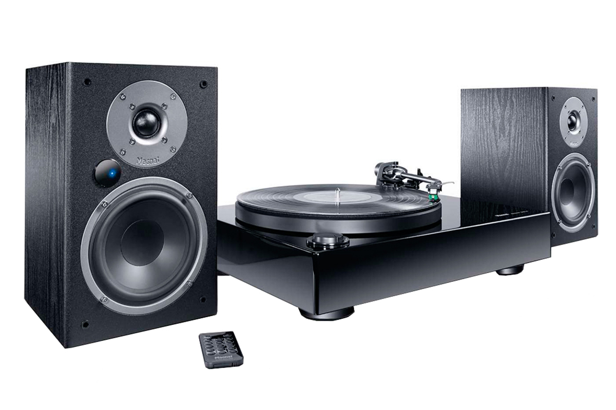

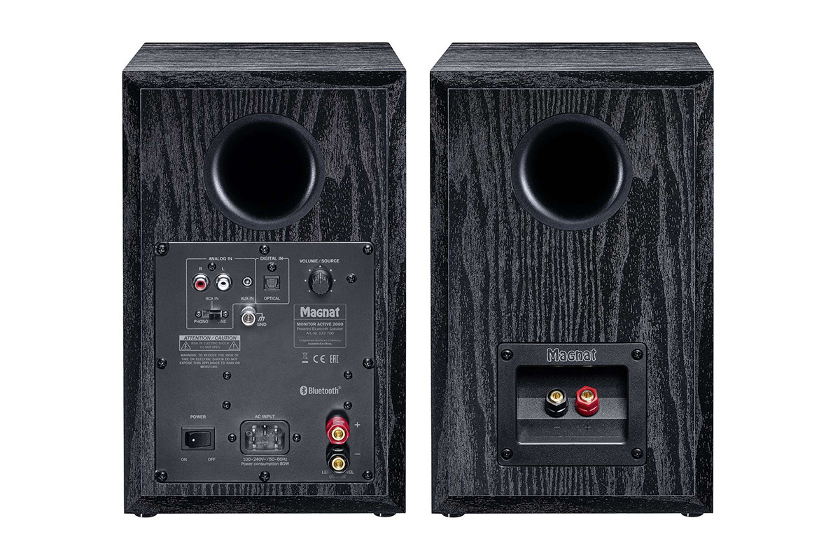

Изучаемые Magnat Monitor Active 2000 представляют собой пару полочных колонок, одна из которых – вполне обычная пассивная двухполосная акустическая система, при этом во второй сконцентрирована вся необходимая электроника, включающая в себя процессор, цифроаналоговый преобразователь, модуль Bluetooth и двухканальный усилитель, работающий в классе D и развивающий по 35 Ватт на каждый из каналов. Таким образом, к электросети необходимо подключать только один монитор, к нему же подключаются все источники аудио. Вторая колонка подключается к выходу усилителя в первой АС при помощи обычного акустического кабеля.
Что касается источников сигнала, то основной монитор способен принимать сигнал по беспроводному интерфейсу Bluetooth версии 4.1. На задней панели присутствует также оптический цифровой вход с поддержкой аудиосигнала с разрешением вплоть до 24 бит / 192 кГц, что позволяет использовать модель как расширение аудиосистемы телевизора. Аналоговая коммутация включает линейный вход на разъеме миниджек 3,5 мм, а также пару разъемов RCA, которую можно настроить либо как линейный вход, либо как вход фонокорректора для головок с подвижным магнитом (MM). Нужный режим выбирается переключателем, расположенным рядом. Любители винила смогут подключать вертушку напрямую к колонкам (к одной из них). Небольшой пульт ДУ размером с кредитную карту позволяет выбирать источник сигнала, регулировать уровень громкости и тембров.
Что касается непосредственно акустической части, то мониторы оснащаются дюймовым твитером с мягким куполом и СЧ/НЧ-динамиком с диффузором диаметром 125 мм из бумаги с пропиткой. Пассивный кроссовер четвертого порядка настроен на частоту 3,5 кГц, акустическое оформление колонок – фазоинвертор, круглый порт которого вынесен на заднюю панель. Компактные корпуса колонок выполнены из ДВП средней плотности и оклеены виниловой пленкой, имитирующей шпон чёрного ясеня. Для механической развязки корпусов от поверхности установки предусмотрены небольшие резиновые ножки.
