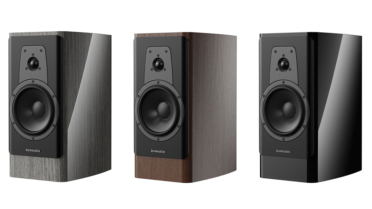

Откровенно говоря, десяти внешних отличий нового поколения с литерой «i» мы найти не смогли, а вот внутренние изменения заслуживают того, чтобы рассказать о них максимально подробно.

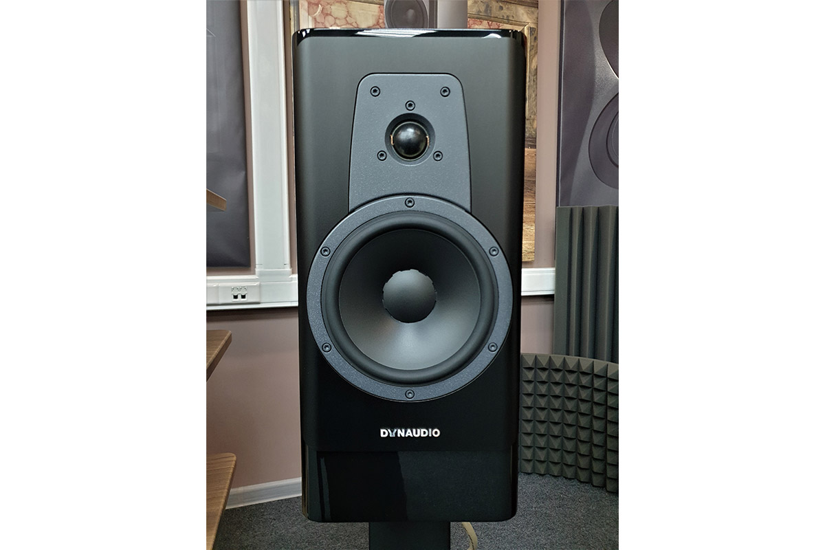

Начнем с динамиков. Высокочастотный диапазон в новой версии озвучивает улучшенный вариант фирменного твитера Esotar 2i, отличающийся увеличенным объемом задней камеры, а также использованием акустического тела Hexis, предназначенного для рассевания и поглощения обратного излучения 28-мм мембраны. Результатом стала еще более ровная частотная характеристика, а также снижение уровня нежелательных резонансов.

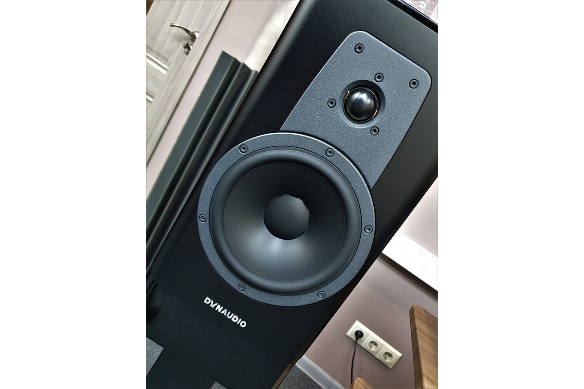

Основной СЧ-НЧ драйвер традиционно имеет 180-мм диффузор, выполненный из фирменного полимера с добавлением солей магния MSP (Magnesium Silicate Polymer). Легкая катушка динамика намотана уложенным на ребро алюминиевым проводом, а главное отличие обновленного драйвера заключается в новой центрирующей шайбе. Она выполнена из арамидного волокна и имеет так называемую «несимметричную» структуру, которая выражается в разной ширине концентрических волн. Это решение впервые было применено в модели Special Forty и, согласно заявлению разработчиков, позволяет более точно контролировать смещение диффузора.

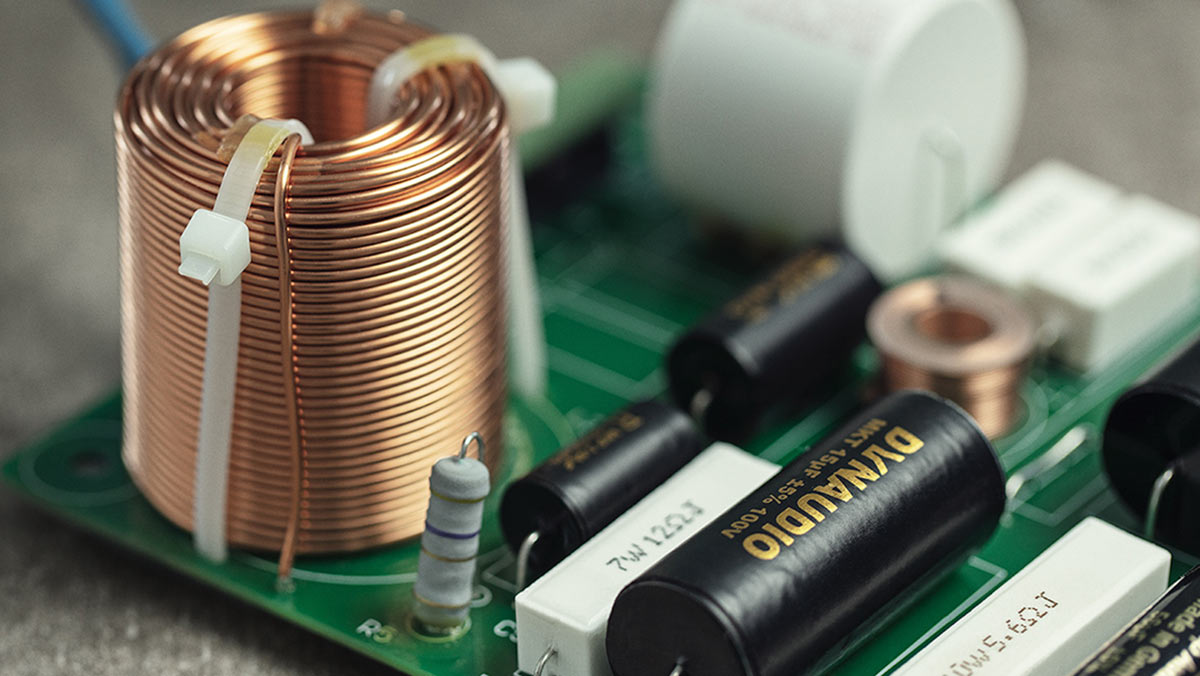

Применение усовершенствованных драйверов с более ровной частотной характеристикой положительно сказалось на конструкции разделительного фильтра, которая стала проще. Кроссовер второго порядка по-прежнему включается в работу на частоте 2200 Гц, однако теперь в него входит меньшее число пассивных элементов, в частности, из него была исключена цепочка коррекции импеданса.

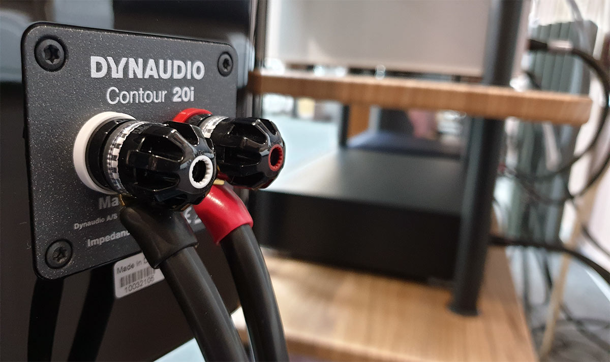

Корпус мониторов изготовлен из ДВП средней плотности, однако фронтальная панель представляет собой цельную алюминиевую плиту с выточенными в ней местами для посадки корзин динамиков. Такое решение дает солидную механическую опору драйверам и гарантирует их надежную развязку от корпуса. Плита имеет изогнутый по краям профиль, что дополнительно способствует снижению дифракции. Акустическое оформление мониторов – фазоинвертор, его порт находится на задней стенке ровно напротив магнитной системы высокочастотного динамика. Для подключения акустических проводов, как всегда у Dynaudio, предусмотрена только одна пара клемм – разработчики фирмы не верят в bi-wiring. Чувствительность традиционно невысока – 86 дБ, номинальное сопротивление – 4 Ома, вес каждого монитора составляет внушительные 14 килограммов.

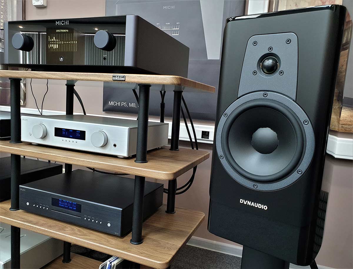

В рамках тестирования Dynaudio Contour 20i включались в систему, включавшую в себя проигрыватель грампластинок AVM ROTATION R 2.3, CD-проигрыватель AVM EVOLUTION CD 3.2, CD-ресивер/стример AVM INSPIRATION CS2.3, интегральные усилители AVM EVOLUTION A 3.2 и Rotel Michi X3. Коммутация выполнялась межблочными и акустическими кабелями Transparent серии Ultra.
Слушаем
Важнейшим фактором при прослушивании любых акустических систем Dynaudio является усилитель, с аппаратами без солидного запаса по току мониторы всегда будут звучать пресно и вяло. Да, новое поколение серии Contour стало чуть менее требовательным к усилительной части, но подходить к нему с маломощным аппаратом по-прежнему бесполезно. По счастью, в нашем распоряжении был пусть и интегральный, но чрезвычайно способный Rotel Michi X3 (подробнее о нем мы расскажем в отдельном материале). Он смог вытащить из мониторов весь звук без остатка. Впрочем, неплохо выступила и электроника немецкой AVM.
