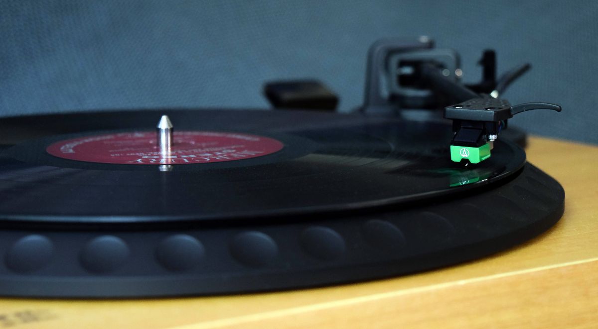

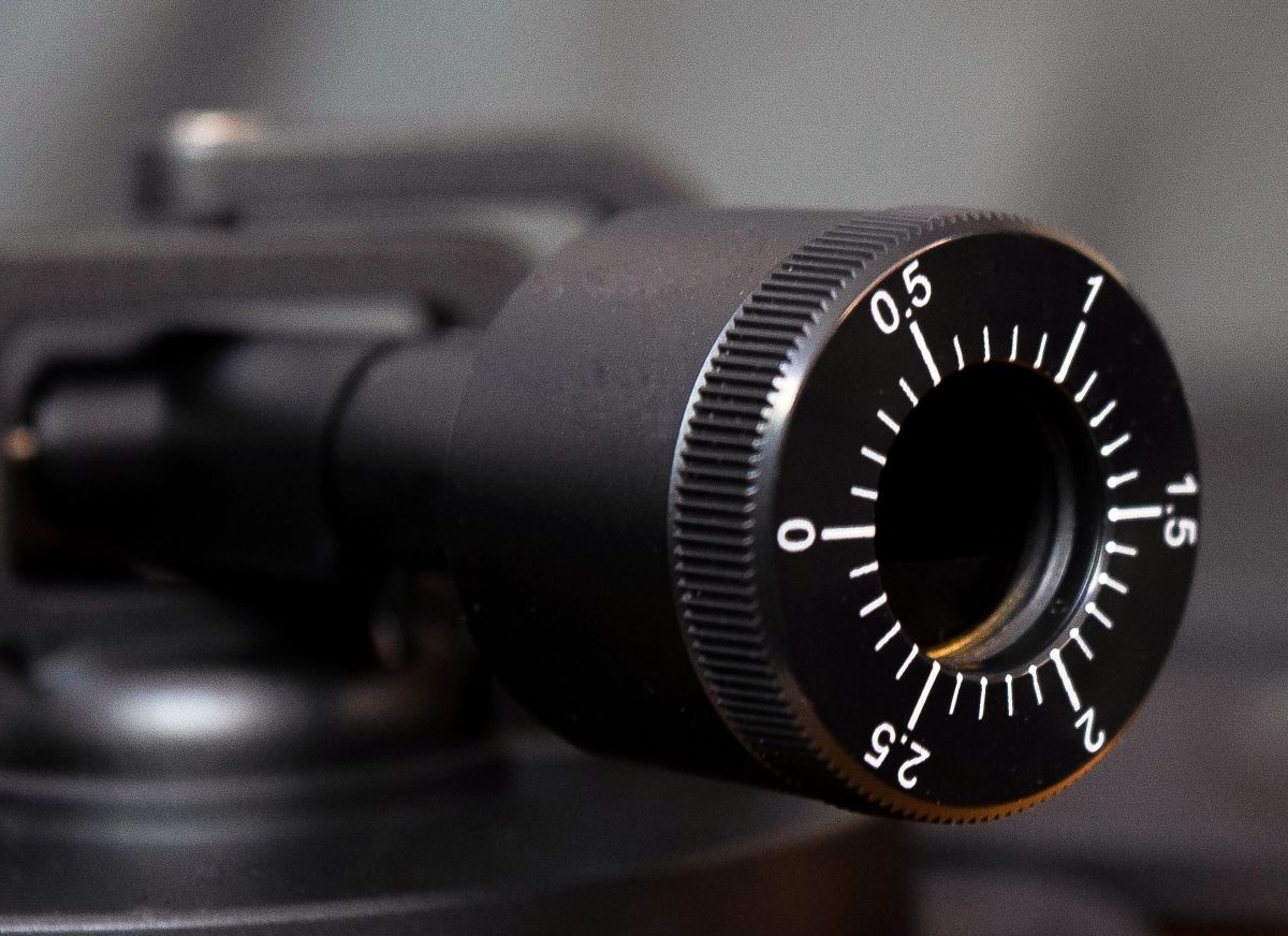

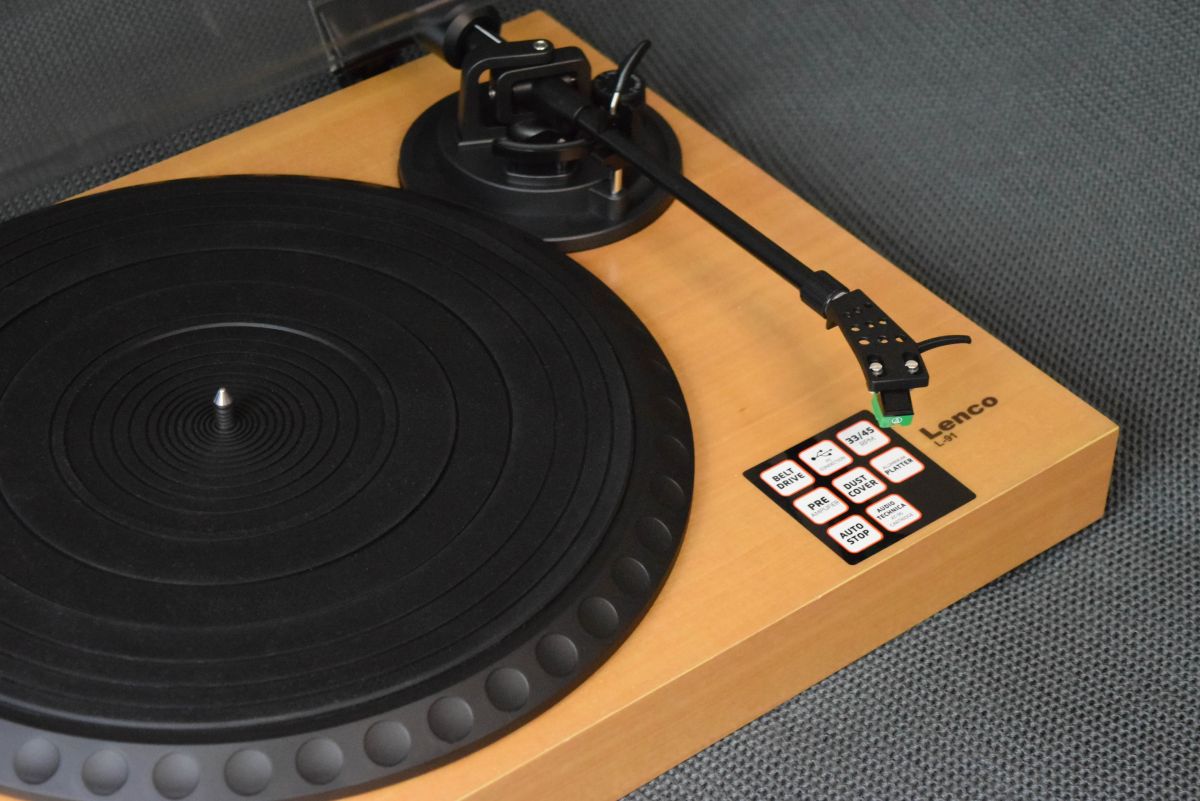

Как и любой виниловый проигрыватель, Lenco L-91 поставляется в разобранном виде, однако объем усилий со стороны пользователя, необходимых для сборки, сведен к абсолютному минимуму. После извлечения содержимого упаковки нужно надеть черный алюминиевый диск на шпиндель, положить на диск мат и накинуть пассик на шкив двигателя. После чего присоединить к тонарму шелл с установленной на нем головкой, отрегулировать прижимную силу при помощи тарированного противовеса – и вуаля, можно слушать музыку. Все геометрические настройки картриджа уже были произведены на заводе, а фиксированное основание тонарма не предусматривает регулировку вертикального угла следования (VTA). В комплект поставки входит также плексигласовая защитная крышка и USB-кабель для подключения к компьютеру с целью оцифровки пластинок. Есть и адаптер для сорокопяток.
С точки зрения качества изготовления никаких претензий предъявить к Lenco L-91 нельзя, корпус модели действительно отделан шпоном натурального дерева. Антивибрационные ножки не имеют регулировки по высоте, зато обеспечивают надежное сцепление с любой гладкой поверхностью. По традиции мы проверили качество опорного подшипника, запустив диск рукой при выключенном питании и снятом пассике. Время вращения до полной остановки составило 45 секунд, это отличный показатель для легкого алюминиевого диска с минимальной собственной инерцией.
Проигрыватель поддерживает две скорости вращения – 33,33 и 45 оборотов в минуту, которые переключаются кнопкой в нижней левой части верхней панели. Если и можно покритиковать разработчиков, то за не самую удачную эргономику органов управления – за исключением упомянутой кнопки переключения скоростей, все остальные клавиши вынесены на заднюю панель, включая тумблер включения питания. То есть для запуска проигрывателя приходится всякий раз тянутся к тыловой стенке, что не слишком удобно, особенно если на вертушке установлена крышка.
Проигрыватель комплектуется хорошо знакомой всем любителям винила ММ-головкой Audio-Technica AT95 прошлого поколения, давно и регулярно устанавливаемой разными производителями на вертушки начального уровня. Она отличается эллиптической заточкой корончатой иглы, закрепленной на алюминиевом кантилевере. Думать о ее согласовании с внешним фонокорректором пользователю не придется – в Lenco L-91 есть свой собственный фономодуль, причем неотключаемый. С одной стороны, из сигнальной цепи исключается лишний переключатель, что хорошо, с другой – покупатель лишается возможности воспользоваться в будущем более качественным корректором. В то же время, автостоп в проигрывателе отключаемый. Мат для пластинок в модели резиновый и профилированный, при этом он имеет толщину около 2 мм, так что при желании можно использовать любой другой – фетровый, пробковый и так далее.

Прослушивание проводилось в рамках нашей традиционной тестовой системы, которая включала в себя акустические системы PMC OB1i и интегральный усилитель Bryston B-100. Уровень прижимной силы составлял 2 грамма, показатель антискейтинга – около 1,5 единиц.
