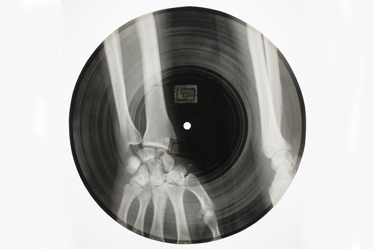

История возникновения гибких пластинок отличалась у нас в стране и на западе. У нас всё началось с “музыки на костях” – кустарных аудиозаписей на использованных рентгеновских снимках. Эти пленки были сравнительно широко доступны и подходили в качестве основы для нарезки звуковых дорожек. Для записи использовали самодельные рекордеры – наша земля всегда славилась умельцами. Конечно, качество записи на таких пластинках, мягко говоря, оставляло желать лучшего. Кроме того, из-за высыхания эмульсии на верхнем слое такой плёнки, со временем такие “пластинки” деформировались, скручиваясь в трубочку, и не отличались долговечностью. Однако, при отсутствии в 50-х годах массового распространения магнитофонов, “музыка на костях” была практически единственной возможностью познакомиться со многими зарубежными хитами того времени.

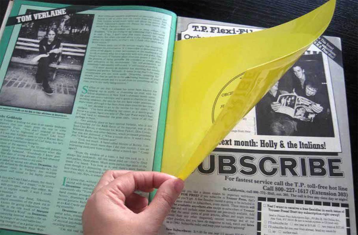

Итак, в 1962 году компания Evatone патентует гибкую пластинку под фирменным названием «Evatone Soundsheet». В процессе производства используется поливинилхлорид – на плёнке из этого материала отпечатывается звуковая дорожка. Такие пластинки были не только гораздо легче виниловых дисков, требовали меньше материала для своего производства и, как следствие, отличались низкой себестоимостью, но и позволяли за счет гибкости сопровождать аудиозаписями печатную продукцию – пластинки просто вкладывались между страницами журнала. В результате, этот формат идеально подходил для различных промо-акций, рекламы и аудиоприложений к журналам.

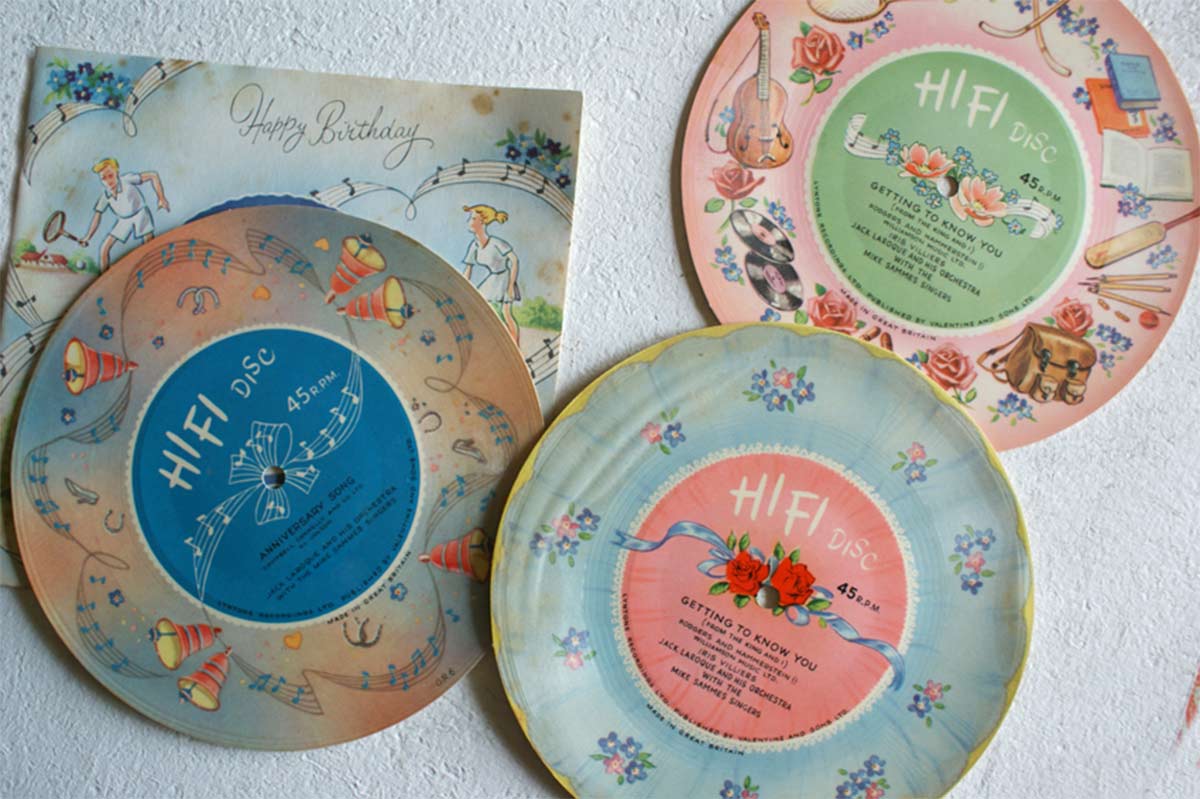

Кроме того, технологии гибких пластинок породили такой вид мультимедийной продукции как аудиооткрытка. На верхний лаковый слой почтовой открытки, например, с поздравлением с Днём рождения, наносилась аудиодорожка с подходящей музыкальной композицией, либо с личным голосовым поздравлением, которое можно было записать в специальных студиях, оказывающих подобные услуги.

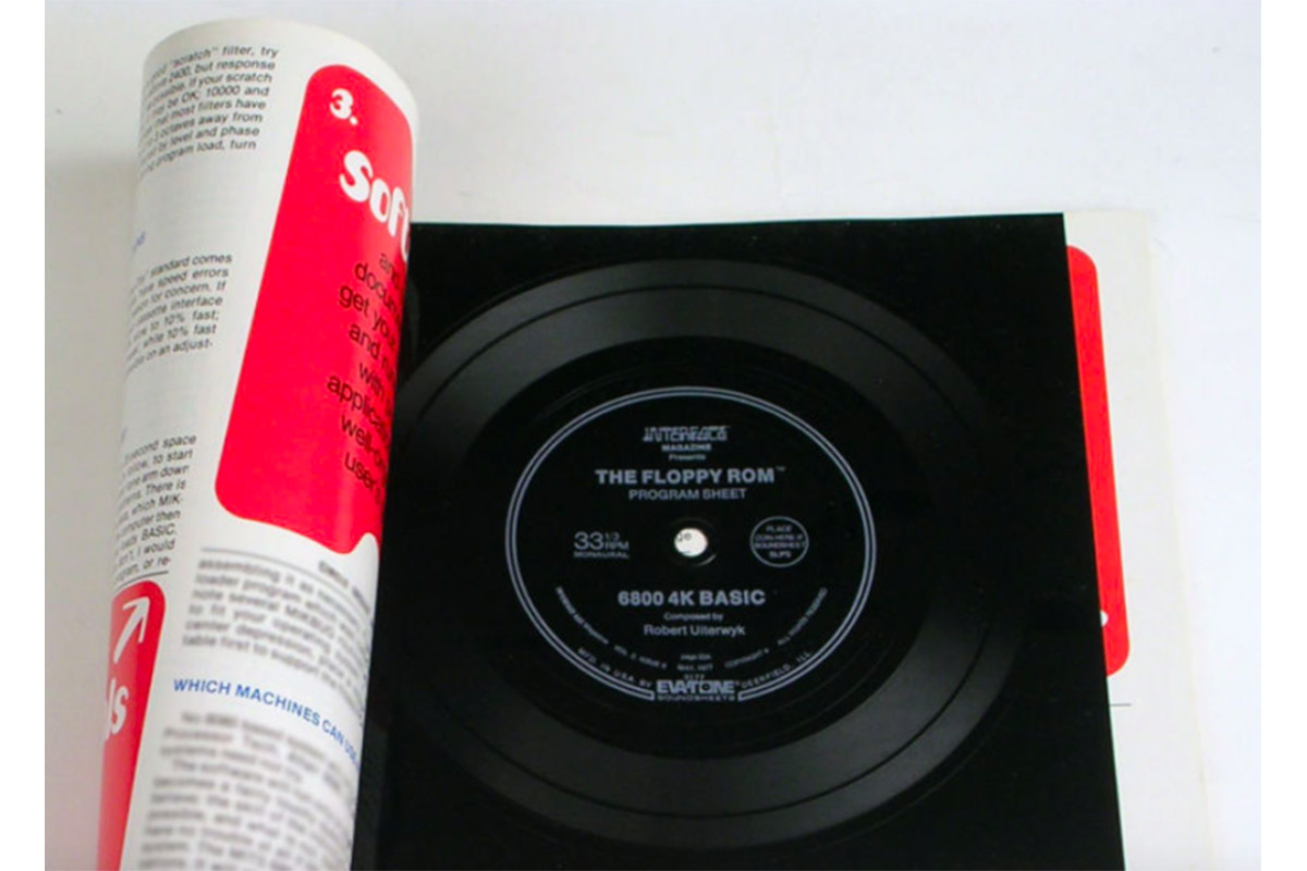

Наконец, во второй половине 70-х годов прошлого века гибкие пластинки в виде приложений к специализированным печатным изданиям использовались даже для тиражирования программ для набирающих в то время популярность первых действительно персональных компьютеров ZX Spectrum, Commodore 64 и других. Гибкая пластинка, записанная со скоростью вращения 33⅓ об./мин., вмещала до 4 Кб данных, а для загрузки информации в компьютер, оснащенный лишь ленточным приводом, содержимое пластинки необходимо было переписать на аудиокассету.

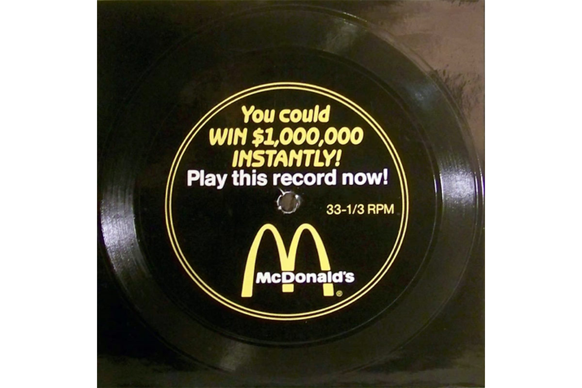

Запомнилась и масштабная рекламная кампания McDonald’s, проводившаяся в конце 80-х годов прошлого века, в которой использовались гибкие диски. Называлась она «The $1,000,000 Menu Song». Специально нанятый коллектив музыкантов исполнял ремейк хита 1974 года «Life Is a Rock (but The Radio Rolled Me)» – на музыку этой композиции был наложен полный текст меню McDonald’s. Вот только исполнители постоянно сбивались и никак не могли закончить песню. Множество таких попыток было записано на флекси-диски и издано огромным тиражом 78 миллионов экземпляров, но лишь на одной из пластинок была записана версия, где меню было пропето без ошибок до конца. Флекси раздавались посетителям в ресторанах сети, а выигравшему, то есть, получившему ту самую пластинку, причиталось ни много, ни мало – миллион долларов!
Счастливой победительницей этой оригинальной лотереи, продлившейся несколько месяцев, стала Шарлин Прайс из городка Галакс в штате Западная Вирджиния. Получив призовые, она исполнила свою мечту – купила магазин, в котором работала продавщицей.
