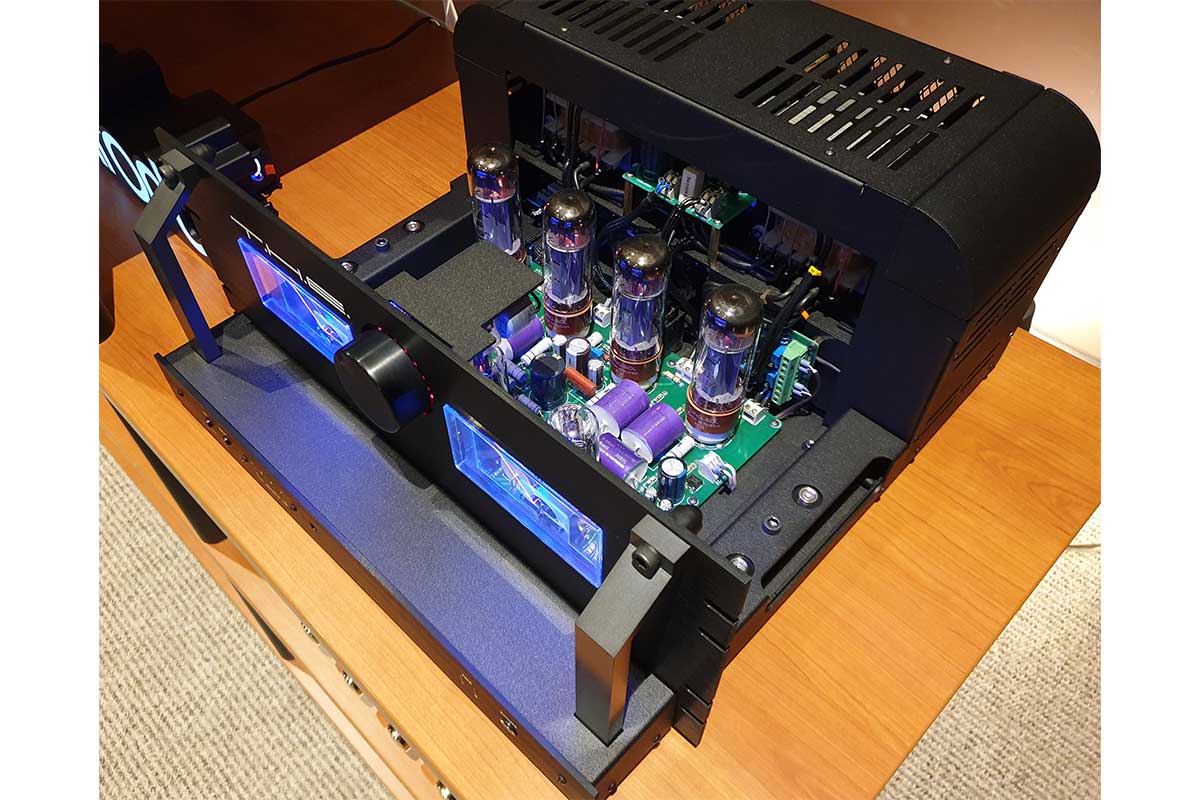

Модель T.H.E. 30 представляет собой двухтактный полный усилитель, построенный на классических пентодах EL34 по ультралинейной схеме. В нашем экземпляре на выходе работали четыре «елки» Tungsol EL34 российского производства, а в предварительном каскаде были установлены 6Н8С из запасов советских времен. Хочется также отметить широкое применение в тракте качественных пленочных конденсаторов ClarityCap CSA британского производства.

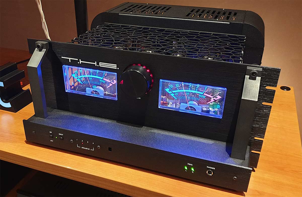

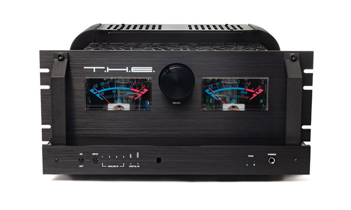

Дизайн аппарата получился весьма интересным, причем визуально усилитель как бы разделен на три части. Ступенчатая фронтальная панель всем своим видом говорит о профессиональной принадлежности устройства – здесь и рэковые «уши», и ручки для извлечения аппарата из стойки, и большие стрелочные индикаторы выходного сигнала со светодиодной подсветкой. Однако стоит посмотреть на T.H.E. 30 сверху, как взору открывается ажурная и очень красивая «бионическая» сетка, прикрывающая внутренности усилителя. Кожух же, закрывающий блок питания и выходные трансформаторы, и вовсе имеет нарочито сглаженные и миролюбивые контуры. Что ж, дизайн у T.H.E. 30 очень оригинальный и запоминающийся, и несомненно найдет своих поклонников.

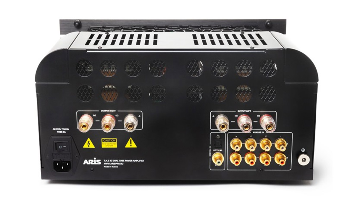

Для подключения источников сигнала в усилителе предусмотрены четыре несимметричных входа на RCA, переключаемых клавишей на передней панели. Там же находится кнопка включения питания, индикаторы перегрузки и гнездо 6,35 мм для подключения наушников. Акустические системы подключаются к винтовым клеммам на задней панели, для этого предусмотрены отдельные выводы с обмоток трансформатора для АС номинальным сопротивлением 8 Ом или 4 Ома. Разумеется, в каждом конкретном случае надо ориентироваться не только на паспортные значения, но и на собственный слух. В комплект поставки усилителя входит также небольшой пульт ДУ.

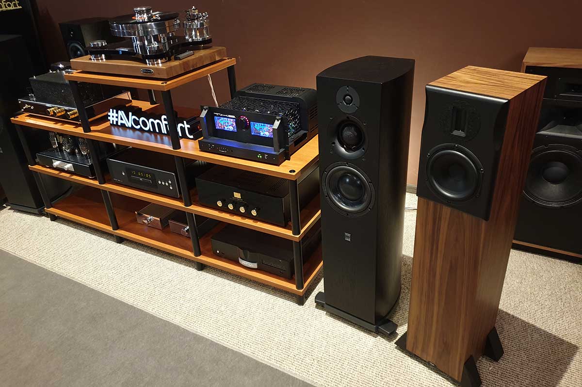

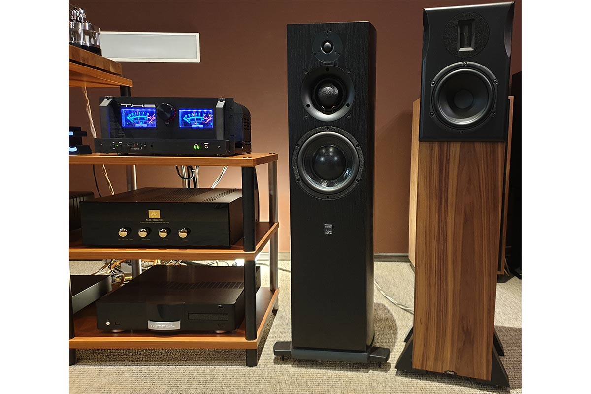

Прослушивание было организовано в помещении известного московского салона AVComfort. Мы не упустили возможности проверить T.H.E. 30 с разными акустическими системами, поэтому поочередно подключали их к существенно различающимся по своему звуковому почерку и электрическим характеристикам колонкам. В систему поочередно включались такие модели АС, как Klipsch Forte IV, Neat Acoustics Orkestra и даже ATC SCM40. В качестве источников сигнала выступали проигрыватель компакт-дисков Roksan Blak и проигрыватель винила Transrotor Zet 1 с тонармом Moerch 6, головкой звукоснимателя Goldring Elite LX и фонокорректором EAR Phonobox.
