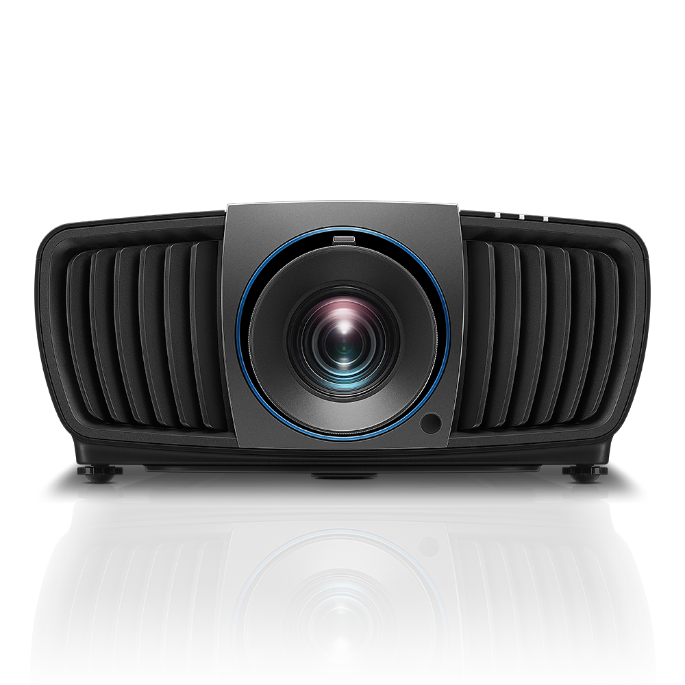

Начнем с источника света. Галогенка? Светодиод? Нет: лазер. По своей сути это тоже светодиод, точнее, блок оных, но другого спектра свечения. Превращает лазерные лучи в видимый свет люминофорное колесо, после чего пучок уже видимого света через систему зеркал и второе колесо (на этот раз классическое, цветовое) проецируется на DMD-чип, а результат вылетает через высококлассный 16-линзовый объектив с ручным зумом 1,47х и возможностью оптического сдвига в обеих плоскостях.

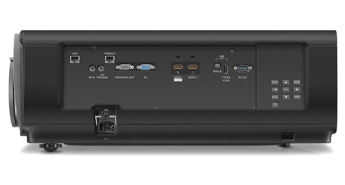

Кроме титанической выносливости, у BenQ LK970 есть еще то, что должно быть у профессиональной модели и что не особо нужно домашним пользователям (но за это придется заплатить). Речь про средства интеграции в инфраструктуру для возможности удаленного управления одним или несколькими BenQ LK970. При подключении двумя кабелями типа витая пара аппарат можно встроить в систему MDA (Multiple Display Administrator) и делать видеостены. Причем, по одному из этих двух кабелей передается видеопоток вплоть до 4K/30p на расстояния до 100 метров. Это технология HDBaseT. К слову, через HDMI 2.0 проектор может воспроизводить 4K/60p. Ну а другие интерфейсы могут пригодиться и частным пользователям. Речь про порты для внешнего ИК-датчика и триггера, а также интерфейс RS232 для интеграции в «умный дом».

Тип – 4K DLP-видеопроектор | Название – BenQ LK970 | Формат – 16:9 | Матрицы: тип, размер (дюймов) – 1 х DMD Ti DC3; 0,66 | Разрешение матрицы физическое, пикс. – 2716 x 1528 (формирование разрешения 4K через механизм оптического сдвига зеркал, XPR) | Световой поток, ANSI-лм – 5000 | Источник света – лазерный (светодиоды + фосфорное колесо), ресурс при максимальной яркости – 20 000 часов | Контрастность – 100 000:1 (динамическая) | Фокусное расстояние для проецирования на экран 16:9 диагональю 150 дюймов, м – от 4,6 до 6,7 | Коэффициент зуммирования – 1,47 (ручной привод) | Сдвиг изображения (оптический) – вертикальный ±60%, горизонтальный ±25% (ручной привод) | Варианты инсталляции – настольный, на подвесе. Возможна круглосуточная работа при любой пространственной ориентации корпуса и температуре окружающей среды до +40⁰С | Видеовходы – HDMI v2.0 (HDCP2.2), HDMI v1.4, VGADB15, RJ45 HDBaseT | Интерфейсы внешнего управления – RJ45 (LAN), ИК-порт, триггерный порт, RS232 | Уровень шума, дБ – до 37 | Габариты, см – 47,1x 22,5 x 56,5 ‎| Масса, кг – 19,2

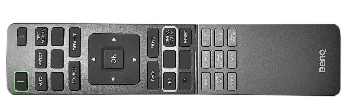

+ Высокая яркость, огромный ресурс даже в режиме работы 24/7, защита от пыли, установка в любом положении, работа в локальной сети, чрезвычайно высокое качество изображения - Пульт без подсветки, а больше придраться не к чему
