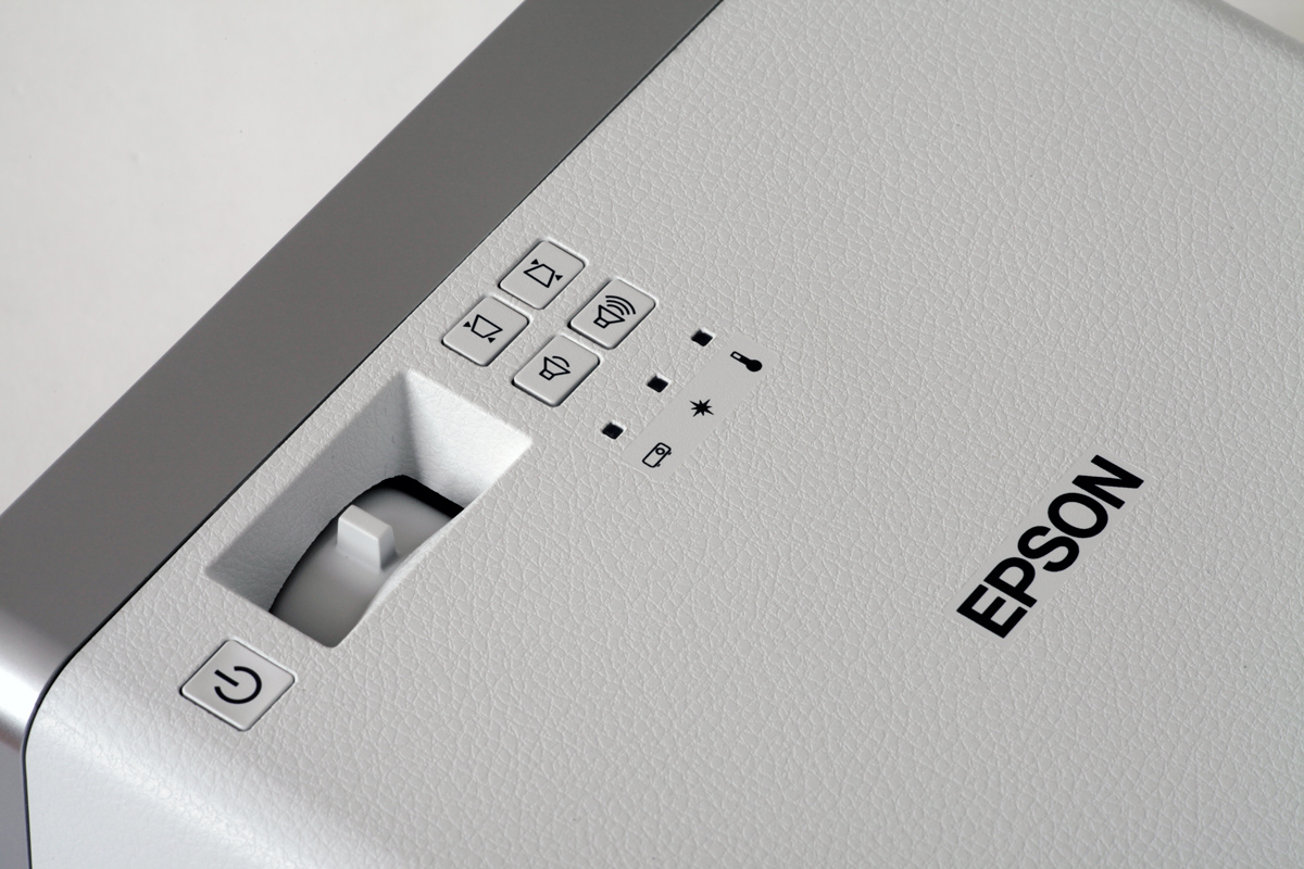

Объектив Epson EF-100W оснащается ручной системой фокусировки, а вот корректировка трапецеидальных искажений автоматическая – она включается при отклонении аппарата от перпендикулярной линии экрана и функционирует вплоть до 40-45 градусов (по горизонтали и вертикали). Конечно же, отрегулировать трапецию можно и вручную.

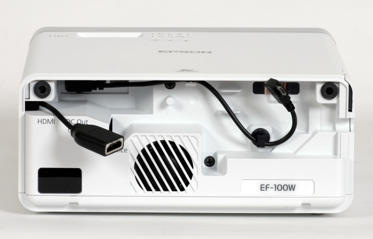

Тем более, что Epson EF-100W оснащен и встроенной монофонической аудиосистемой с выходной мощностью в 5 Вт. Из других разъемов есть 3,5 мм мини-джек для вывода аудио на внешнюю систему или наушники, а также сервисный порт USB-B и беспроводной модуль Bluetooth 3.0 с SBC и Qualcomm aptX (посредством последнего аппарат можно подключить уже к беспроводным колонкам или наушникам для вывода аудио с видеоаппаратуры, подключенной̆ к проектору). Из любопытных возможностей стоит отметить опции мгновенного включения и выключения (лазерный диод не надо охлаждать какое-то время после отключения системы) и выброс отработанного воздуха охлаждающей системы вперед, по ходу проецирования проектора. Таким образом достигается гибкость установки и монтажа – Epson EF-100W можно ставить вплотную к тыловой стене зала, добиваясь большего размера картинки.

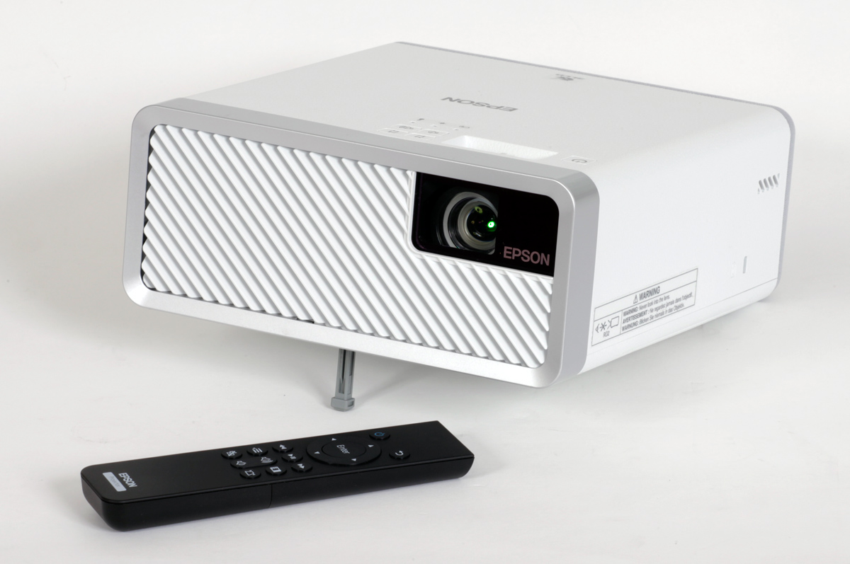

Внешне проектор Epson EF-100W выглядит превосходно – стильный, современный дизайн явно придется по душе многим и идеально впишется в любые интерьеры. Первоначальная инсталляция проста – аппарат обладает абсолютной гибкостью, его можно хоть подвесить под потолком, хоть поставить на пол, хоть разместить на столике в углу зала. Система автоматической коррекции искажений работает блестяще – и во всех описанных вариантах инсталляции Epson EF-100W обеспечивает точное и корректное проецирование. Это особенно удобно, если вы привезли проектор на дачу или в гости – никаких пассов и долгих калибровок не потребуется, все заработает мгновенно. Достаточно высокий световой поток (2 000 лм) не накладывает существенных ограничений на затемнение помещения, хотя, если вам важна глубина черного поля, конечно, лучшие результаты Epson EF-100W покажет в хорошо затемненном зале. Для тех, кто впервые сталкивается с проекционной техникой, хорошим подспорьем станет фирменное обучающее руководство (Welcome Guide), которое проведет пользователя по всем основным шагам в работе с аппаратом.
