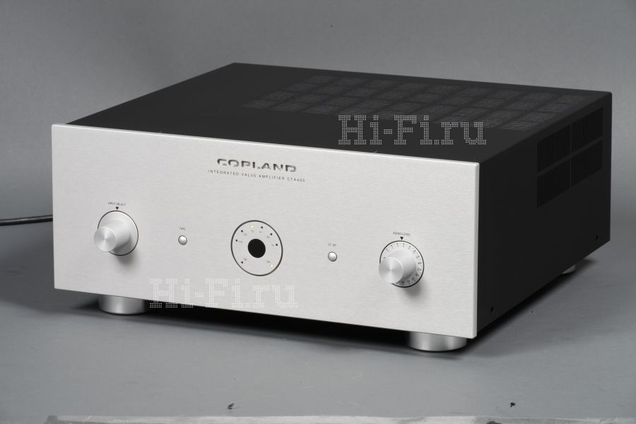

При первом знакомстве с усилителем Copland CTA 405 в нем никогда не заподозришь горячее нутро. В отличие от большинства конкурентов, щеголяющих оригинальным дизайном с выставленными напоказ колбами, эта модель облачена во вполне привычный прямоугольный стальной корпус, и лишь немалая его высота, обусловленная размером выходных ламп и трансформаторов, намекает, что не все тут так очевидно. С практической точки зрения подобное решение имеет неоспоримое преимущество — аппарат легко встраивается в стойку. Хотя он все равно потребует для себя отдельную полку — ставить на него сверху другие компоненты системы мы бы не советовали, поскольку, как у всякого лампового усилителя, нрав у CTA 405 весьма горячий — в буквальном смысле слова. Чтобы насладиться внутренней красотой устройства, придется снимать верхнюю крышку. А посмотреть там есть на что! Прежде всего обращаешь внимание на три крупных трансформатора. В блоке питания использован большой тороидальный трансформатор датской компании Noratel, а два выходных, во многом и определяющих голос любого лампового усилителя, — собственного производства; они выполнены на Ш-образных сердечниках и имеют отдельные отводы для подключения акустики номинальным сопротивлением 4 и 8 Ом. С удовлетворением отмечаем очень аккуратный монтаж всех узлов и тщательный подход к их расположению внутри корпуса. Приятным бонусом для покупателя Copland CTA 405 станет встроенный фонокорректор для работы с головками типа MM или MC с высоким выходом. Причем это не однокристальное решение, вставленное в интегрированный усилитель для галочки, а полноценный блок, закрепленный на задней стенке корпуса и созданный на четырех лампах — паре двойных триодов ECC83S (12AX7) и двух двойных триодах E88CC (6922). Предварительные каскады усиления здесь такие же, как в отдельном предусилителе CTA 305. Они организованы на двух лампах 12BH7 компании Electro-Harmonix, произведенных в Саратове, и одной ECC83S. ECC83S представляет собой двойной триод с высоким коэффициентом усиления, являющийся одним из наиболее популярных вакуумных ламп в современной аудиотехнике. Эта лампа, разработанная как улучшенная версия классического ECC83, отличается повышенной стабильностью характеристик и улучшенной линейностью. Конструктивно ECC83S состоит из двух независимых триодов, размещённых в одном стеклянном баллоне. Каждый триод имеет собственную сетку, катод и анод, что позволяет использовать лампу как два отдельных усилителя. Благодаря такой конфигурации, ECC83S широко применяется в предусилителях, гитарных усилителях и других аудиоустройствах, требующих высокого качества звучания. Технические характеристики лампы впечатляют своей универсальностью. Высокое внутреннее сопротивление и значительный коэффициент усиления делают её идеальной для построения различных схем усиления. При этом ECC83S демонстрирует низкий уровень шума и отличную линейность, что особенно ценится в Hi-Fi аппаратуре. В музыкальном плане ECC83S славится своим тёплым, насыщенным звучанием с характерным «ламповым» оттенком. Лампа хорошо передаёт как высокие, так и низкие частоты, обеспечивая отличную динамику и детальность звучания. Эти качества сделали ECC83S фаворитом среди аудиофилов и профессиональных звукорежиссёров. В выходных каскадах использованы четыре мощных пентода российского происхождения 6550EH той же Electro-Harmonix, работающие в ультралинейном режиме, который дает высокую выходную мощность в сочетании с низким уровнем искажений. При этом примерно до половины мощности выходные лампы действуют в чистом классе A, обеспечивающем высочайшее качество звучания. В конструкции аппарата применены пленочные резисторы и полипропиленовые пленочные конденсаторы американской фирмы Jamicon. Для коммутации входов взяты высококачественные реле Axicom.
В отличие от большинства конкурентов, щеголяющих оригинальным дизайном с выставленными напоказ колбами, эта модель облачена во вполне привычный прямоугольный стальной корпус..
Облик модели хорошо соответствует роскошной начинке. В центре фасада из толстой полированной алюминиевой плиты фрезой вырезано названием компании. Дизайн передней панели полностью симметричен. В середине находится круглый инфракрасный сенсор для пульта ДУ, вокруг него расположились светодиодные индикаторы активного входа и включения усилителя, справа и слева — небольшие кнопочки перевода усилителя в режим Standby и переключения сквозного канала магнитофона. Наиболее выделяющиеся элементы на фасаде — рукоятки регулировки громкости (справа) и селектора входов в левой части. И если переключатель входов полностью электронный, причем для активизации следующего входа нужно сделать два щелчка, что сначала кажется непривычным, то регулятор громкости честный — на переменном резисторе с сервоприводом. Несмотря на классическую ламповую схемотехнику, Copland CTA 405 — аппарат вполне современный. В нем реализованы многие мелочи, которые не всегда присутствуют в ламповой технике. Скажем, прилагаемый к нему пульт ДУ с прямоугольным алюминиевым корпусом универсальный и позволяет командовать не только усилителем, но и проигрывателем компакт-дисков CDA 825. А имеющийся здесь режим Standby в ламповых усилителях вообще практически не встречается. На задней панели корпуса можно обнаружить даже выход триггера 12 В для организации общего управления музыкальной системой — атрибут техники «умного дома».
