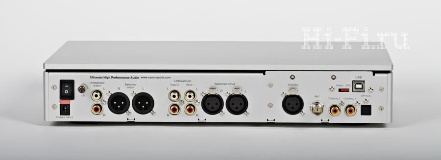

Кроме батарейного питания, без сомнения являющегося изюминкой SOtM sDP-1000, устройство выделяется из довольно многочисленного ряда конкурентов развитыми коммутационными возможностями. Прежде всего, обращает на себя внимание наличие интерфейса USB type B для подключения к компьютеру и работы в качестве внешнего звукового интерфейса. В этом режиме SOtM sDP-1000 поддерживает не только цифровой поток PCM с параметрами вплоть до 32 бит / 192 кГц, но и набирающий популярность у любителей сетевого стримминга формат DSD. Для воспроизведения музыкального материала высокого разрешения на компьютер необходимо установить фирменный ASIO-драйвер, свободно доступный для скачивания на сайте производителя. Рядом с разъемом USB расположен переключатель, задающий режим работы порта – либо для стриминга аудиоматериала с компьютера (Audio), либо для обновления прошивки (DFU).
Кроме порта USB аппарат наделен полным набором цифровых интерфейсов, использующихся в домашних аудиосистемах и даже в профессиональной аудиотехнике. Наряду с привычными коаксиальными и оптическим входами здесь присутствует балансный цифровой интерфейс AES/EBU и коаксиальный порт на разъеме BNC. С этих входов SOtM sDP-1000 способен обрабатывать цифровой поток PCM с параметрами вплоть до 24 бит / 192 кГц. Важной особенностью модели является возможность повышения цифрового разрешения музыкального материала (апсемплинг) вплоть до параметров 32 бит / 192 кГц перед осуществлением непосредственно цифро-аналогового преобразования. Причем, этим процессом можно управлять, задавая кратность апсемплинга – от x1 до x4.

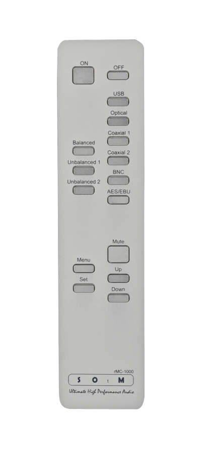

Есть у SOtM sDP-1000 и аналоговые входы, причем как пара небалансных на разъемах RCA, так и балансный на коннекторах XLR. Нет, к сожалению, при помощи этого устройства не получится делать оцифровки виниловых пластинок или магнитофонных пленок – функции АЦП эта модель не поддерживает. Но в роли предварительного усилителя SOtM sDP-1000 способен работать и с аналоговыми источниками, для подключения которых и служат эти входы. Для подключения к усилителям мощности, либо к активным акустическим системам предусмотрены как балансные выходы на разъемах XLR, так и небалансные на разъемах RCA. Регулировка громкости осуществляется в пределах от -75 до +10 дБ с шагом 0,5 дБ. Для управления используются либо клавиши на фасаде аппарата, либо на штатном пульте ДУ. Кроме изменения громкости звучания аппарат позволяет управлять балансом каналов и включать режим Mute.

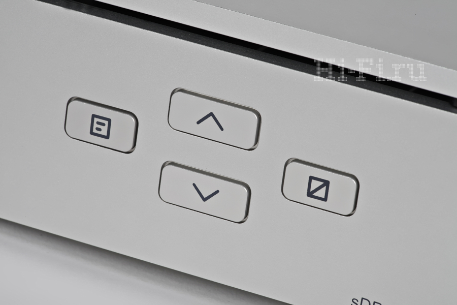

Отдельно хочется отметить изысканную отделку SOtM sDP-1000. Аппарат выполнен в полностью алюминиевом корпусе, толщина стенок которого достигает 6 мм, и комплектуется стильным пультом ДУ, также облаченным в алюминий. Центральное место на полированном фасаде занимает информационный OLED-дисплей. Несмотря на весьма скромные размеры, здесь отображается вся необходимая информация о работе устройства – текущий уровень громкости, активный вход, частота дискретизации поступающего цифрового потока, режим работы апсемплера и состояние аккумуляторов. Справа от дисплея расположена группа клавиш управления громкостью и переключения входов. Слева – лишь клавиша Standby.

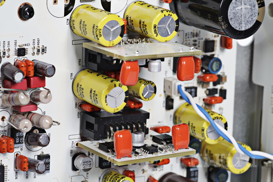

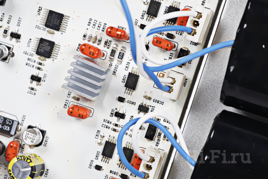

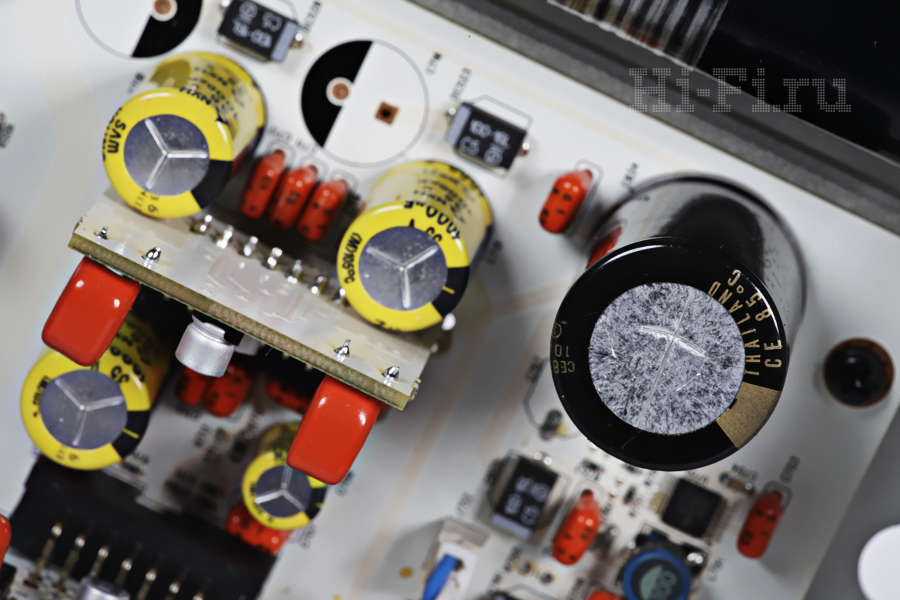

Внутреннее устройство SOtM sDP-1000 столь же аккуратно организовано, как и внешняя отделка. Вся цифровая начинка сконцентрирована в левой части корпуса и надежно закрыта металлическим экраном. Справа, сразу за лицевой панелью, расположился блок для установки аккумуляторных батарей. Все остальное пространство занимает печатная плата аналоговой части устройства. Качество разводки и монтажа – выше всяческих похвал. Контроллер USB базируется на чипе XMOS, часто используемом для реализации асинхронного интерфейса в самых дорогих аудиокомпонентах. Для генерации тактового сигнала, во многом определяющего качество работы ЦАП, здесь используется фирменный высокоточный модуль sCLK-2224, обеспечивающий рекордно низкий уровень джиттера. За цифро-аналоговое преобразование отвечают микросхемы AK4399 японской компании Asahi Kasei Microdevices, способные обрабатывать поток DSD без промежуточного преобразования в PCM. Отсутствие таких преобразований влияет на качество звучания самым благоприятным образом.
