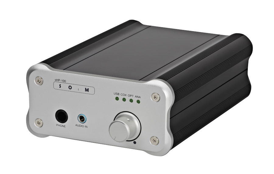

Серия компонентов Advanced корейской компании SOtM (Soul Of the Music - «душа музыки») выполнена в едином дизайне и выделяется очень компактными корпусами входящих в нее моделей. При этом, никаких поблажек при оценке функциональности или качества звучания эти крохи не требуют.

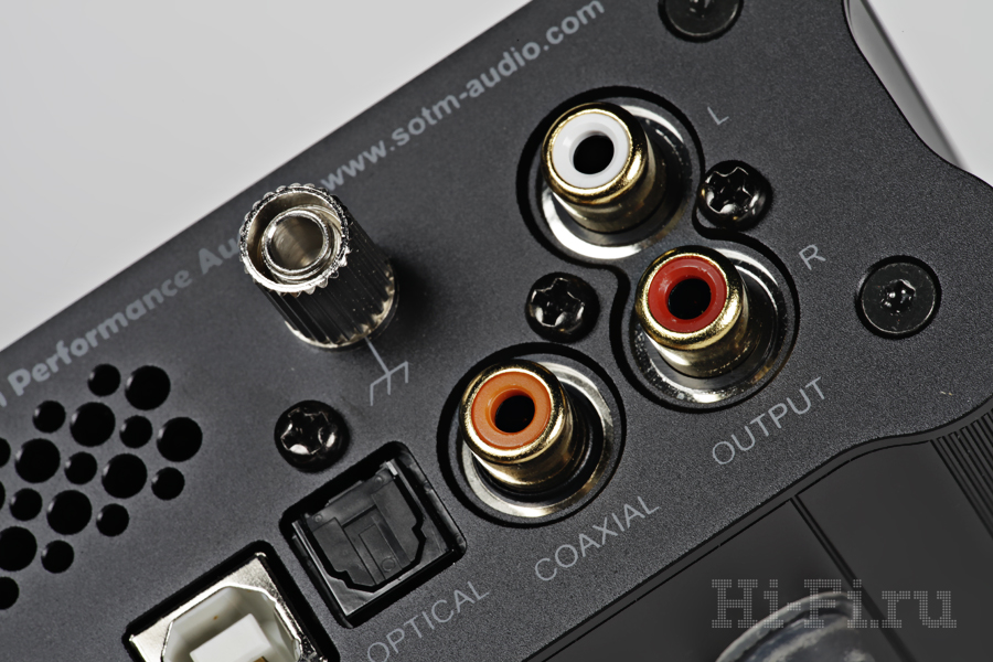

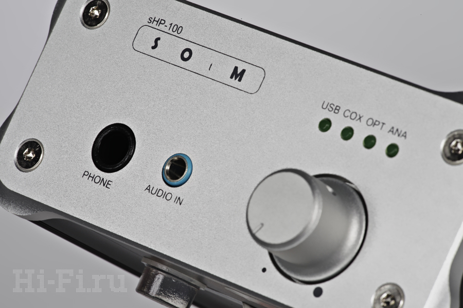

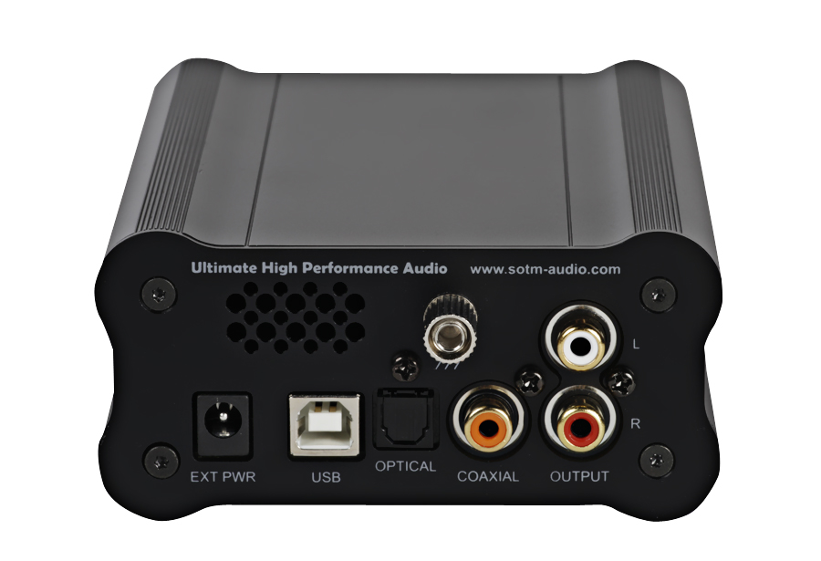

Совсем недавно в нашей лаборатории побывал очень интересный ЦАП с интегрированным предварительным усилителем SOtM sDP-1000, а сегодня перед нами его младший брат из линейки Advanced с индексом sHP-100. На первый взгляд эти устройства имеют мало общего, но первое впечатление часто бывает обманчивым. У этих двух моделей общего не меньше, чем различий, но начнем мы именно с последних. Компактные размеры SOtM sHP-100 не позволили разместить весь обширный коммутационный арсенал, присутствующий в модели sDP-1000. Нет здесь ни балансных интерфейсов, как цифровых, так и аналоговых, ни аналоговых входов. Цифровые входы представлены портом USB type B для подключения к компьютеру, оптическим и коаксиальным интерфейсом. Аналоговый выход здесь тоже единственный – на паре разъемов RCA. При этом, компактность SOtM sHP-100 делает эту модель привлекательной для использования в составе персональной музыкальной системы, устанавливаемой рядом с компьютером и работающей на наушники. Поэтому в состав компонента был включен специализированный усилитель для наушников. Что интересно, производитель не стал отказываться от функционала предварительного усилителя, сохранив аналоговый выход. Более того, реализована возможность переключения его типа – микропереключателем на днище корпуса можно выбрать один из двух вариантов – фиксированный линейный выход, либо регулируемый в зависимости от положения рукоятки громкости. Таким образом, SOtM sHP-100 при желании можно использовать и как классический ЦАП в составе стереосистемы, либо в связке с усилителем мощности, либо активными АС.
Второй микропереключатель на нижней стенке корпуса отвечает за согласование усилительных каскадов с головными телефонами. Доступны также два варианта – низкоомные наушники и высокоомные, что позволяет оптимизировать работу компонента с любой нагрузкой.
Кроме прочего, отличаются и использованные микросхемы ЦАП. В SOtM sHP-100 работает чип AK4113Dir от японской компании Asahi Kasei Microdevices. В старшей модели установлен ЦАП AK4399 того же производителя, способный обрабатывать цифровой поток с разрядностью 32 бит, в то время как младший брат работает только с 24-битными данными. Соответственно, и апсемплинг SOtM sHP-100 делать не умеет, но учитывая более чем двукратную разницу в цене (даже в варианте с внешним батарейным блоком питания) подобные упрощения функциональности вполне простительны.
Производитель не стал отказываться от функционала предварительного усилителя, сохранив аналоговый выход. Более того, реализована возможность переключения его типа –фиксированный линейный выход, либо регулируемый в зависимости от положения рукоятки громкости.

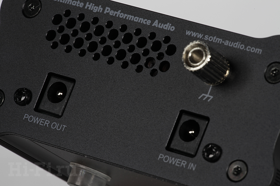

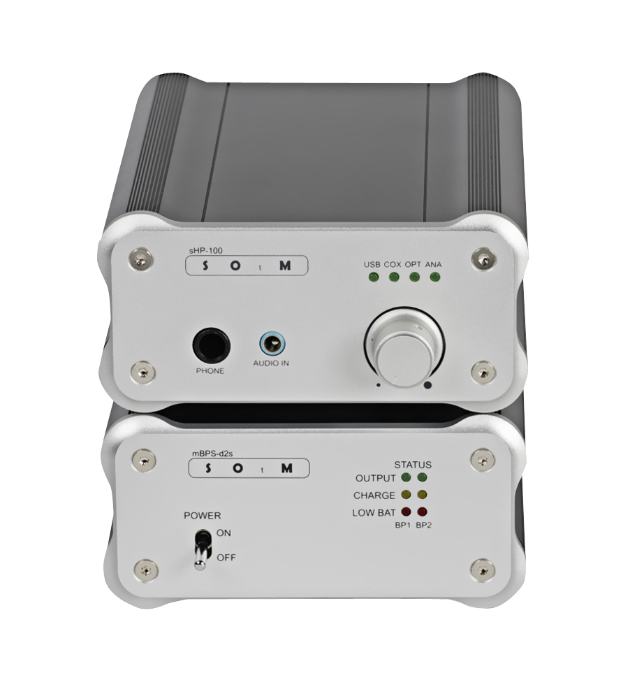

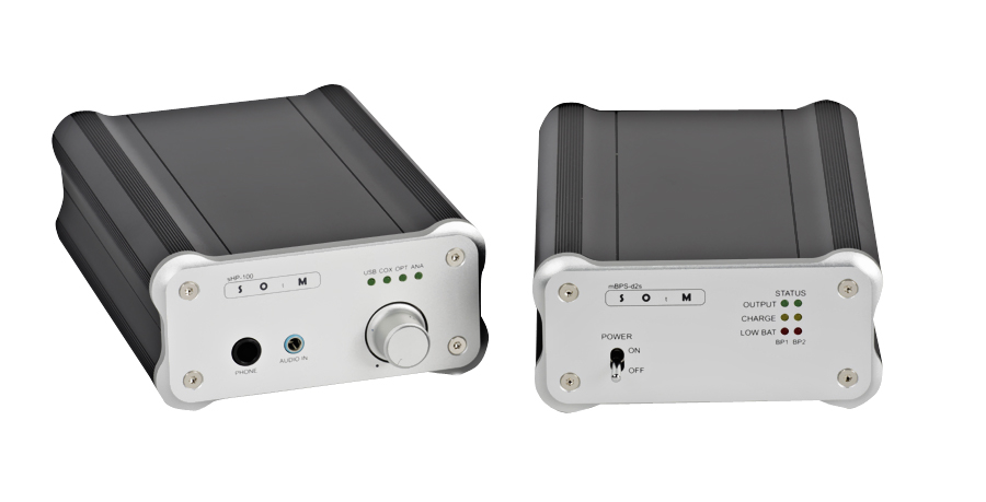

Говоря об общих чертах двух устройств, наряду со схожим перечнем поддерживаемых форматов цифрового контента, прежде всего хочется отметить применение батарейного питания. Правда, если в SOtM sDP-1000 такой блок питания встроен в корпус, то для SOtM sHP-100 этот вариант предлагается в качестве опции и, соответственно, конструктивно выполнен в виде отдельного компонента с индексом mBPS-d2s. Подобное решение дает возможность наращивать систему постепенно. Использование для непосредственного питания компонента аккумуляторной батареи обеспечивает наиболее стабильное и свободное от помех энергоснабжение, поскольку благодаря своей автономности такие источники не зависят от качества внешнего напряжения, получаемого из бытовой сети. Задача зарядки аккумулятора в SOtM mBPS-d2s решается использованием двух батарей. Пока одна из них питает устройство, вторая заряжается от внешнего сетевого адаптера. Когда первый аккумулятор разрядится, их роли автоматически поменяются местами. Таким образом обеспечивается непрерывная работа компонента. Состояние батарей и текущий режим работы отображают несколько светодиодов на фасаде устройства.
При работе с компьютером по интерфейсу USB SOtM sHP-100 способен принимать не только цифровой поток PCM с параметрами вплоть до 24 бит / 192 кГц, но и популярный у любителей сетевого стриминга формат высокого разрешения DSD, в котором записываются диски SACD. Для воспроизведения музыкального материала высокого разрешения на компьютер необходимо установить фирменный ASIO-драйвер, свободно доступный для скачивания на сайте производителя. Кроме порта USB SOtM sHP-100 оснащен коаксиальным и оптическим цифровыми портами, способными принимать поток с параметрами вплоть до 24 бит / 192 кГц.
Качество звучания мы оценивали как с использованием наушников, так и подключив SOtM sHP-100 в нашу референсную стереосистему к входам оконечных каскадов интегрированного усилителя Bryston B100 SST2. Причем, мы использовали две модели наушников – канальные низкоомные, которые обычно применяются с портативной техникой, и высокоомные накладные, ориентированные на домашнее использование. Во всех трех вариантах комплект продемонстрировал узнаваемый фирменный почерк SOtM. Динамичное звучание соседствует здесь с необычайно легкой и воздушной подачей. Четкая прорисовка сцены с точной локализацией источников звука дополняется обилием самых тончайших деталей. Особенно ярко эта способность раскрывается на материале высокого разрешения. Отметим также, что SOtM sHP-100 способен полностью раскрыть потенциал ваших наушников, подчеркнув достоинства высококлассной модели и вытянув максимум возможного из не слишком дорогой гарнитуры.
