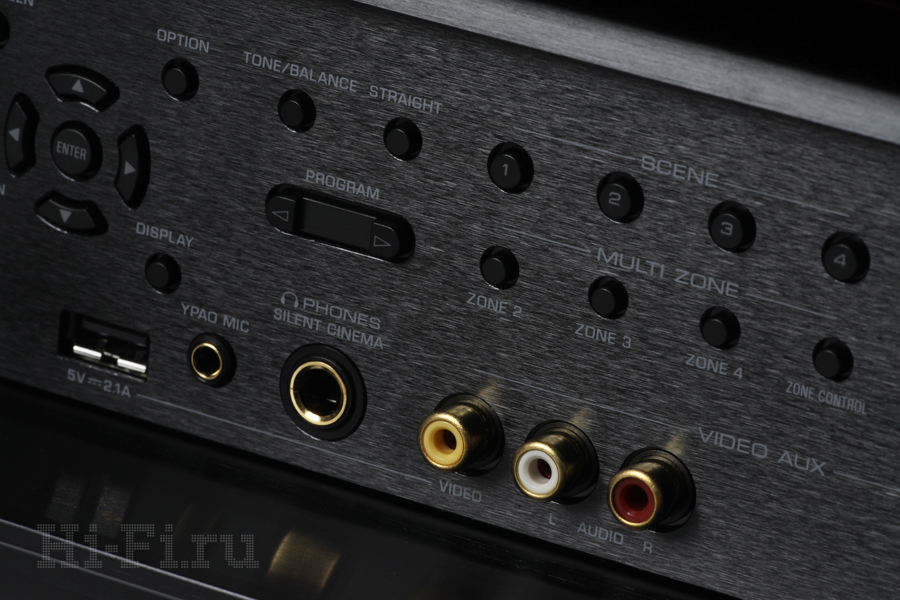

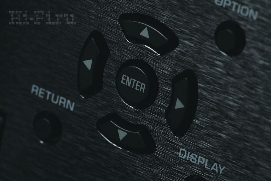

Положение Yamaha RX-A3040 в фирменной табели о рангах легко определяется уже при первом взгляде на его крупный и весьма тяжелый корпус. Дизайн фасада традиционен для серии Aventage. Лицевая панель рассечена по горизонтали на две неравные части. Верхняя закрыта накладкой из темного пластика, под которой скрывается большой информационный дисплей. На отделанной алюминием нижней части центральное место отдано дверце, прикрывающей нишу. Там сконцентрированы множество клавиш управления работой ресивера и разъемы оперативной коммутации, в том числе порт USB для подключения накопителей и портативной техники, разъем HDMI с поддержкой MHL для соединения с видеокамерой, игровой консолью или смартфоном, вход для измерительного микрофона системы автоматической калибровки YPAO, а также выход на наушники на разъеме jack и стандартный аналоговый AV-вход на трех гнездах RCA. Открытыми взору остаются лишь две солидные металлические рукоятки с прорезиненными ради удобства вставками: более крупная в правой части фасада отвечает за регулировку громкости, а с помощью левой можно выбрать нужный вход. Кроме того, на лицевой панели при закрытой дверце остаются доступными клавиша перевода ресивера в режим Standby и кнопка Pure Direct. Минимум доступных взору органов управления придает аппарату необходимую для топовой модели солидность.

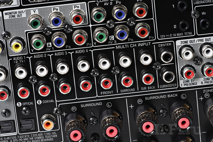

Из особенностей коммутационного хозяйства Yamaha RX-A3040 Aventage отметим наличие семи входных и двух выходных портов HDMI версии 2.0, позволяющих интегрировать ресивер в домашний кинотеатр с двумя устройствами отображения (например, проектором и большим телевизором). Новинка утратила поддержку видеоинтерфейса S-Video, о чем вряд ли придется жалеть — слишком редко он встречается в современных системах. Вместе с тем аппарат оснащен тремя компонентными видеовходами и даже одним выходом. Кроме того, имеется многоканальный вход 7.1 для аналогового подключения высококлассного проигрывателя SACD.
Однако гораздо важнее наличие соответствующего выхода в конфигурации 11.2. Дело в том, что количество усилителей в этом ресивере не увеличилось — их по-прежнему девять. Но цифровая часть Yamaha RX-A3040 Aventage способна обслуживать многоканальную звуковую систему 11.2. Для реализации подобного решения нужно лишь добавить двухканальный усилитель мощности, который и подключается к соответствующим разъемам указанного выхода.
Есть и другой вариант использования многоканального выхода. Не секрет, что основная проблема многоканальной усилительной техники — обеспечение удовлетворительного силового питания для усилителей. В большинстве реализаций AV-ресиверов для энергоснабжения применяется единый блок питания со всеми вытекающими из такого подхода потенциальными проблемами. При более или менее равномерной загрузке каналов вероятна ситуация, когда блок питания аппарата будет не в состоянии отдать необходимый усилителям ток, а это приведет к просадке динамики, что хорошо заметно на слух. Одним из способов решения проблемы может стать использование внешних усилителей мощности вместо имеющихся в ресивере. Чаще всего внешнему усилению поручают наиболее загруженные фронтальные каналы, существенно облегчая, таким образом, работу встроенному в ресивер блоку питания.

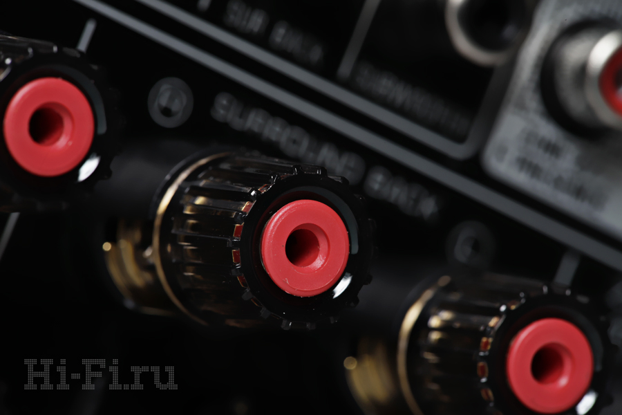

Винтовых акустических терминалов здесь тоже одиннадцать пар. Семь пар — это стандартные каналы для системы окружающего звучания 7.2. Две пары клемм предназначены для подключения второй или третьей зоны прослушивания либо для дополнительных тыловых каналов системы окружающего звучания Rear Presence. И еще две пары также могут быть распределены на вторую или третью зону прослушивания, а также использоваться для подсоединения дополнительных фронтальных каналов Front Presence. Казалось бы, зачем ресиверу одиннадцать пар акустических терминалов, если усилителей мощности всего девять? Это сделано для облегчения коммутации — каждая АС подключается к своей паре клемм (или к двум парам), а усилители мощности ресивера назначаются на конкретные колонки через системное меню.
Среди традиционно обширного для продукции Yamaha коммутационного арсенала хочется также отметить наличие входа Phono для проигрывателя грампластинок. Конечно, использование отдельного внешнего фонокорректора позволит достичь более впечатляющего звучания, однако в качестве входного билета в богатейший виниловый мир такой бонус вполне подойдет. Для приобщения к прекрасному остается лишь приобрести саму вертушку, достать с полки любимые пластинки, стереть с них пыль и наслаждаться музыкой.
