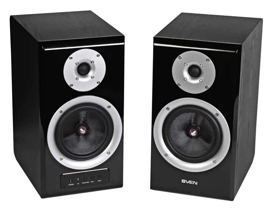

Активные акустические системы с индексом 2R возглавляют линейку Royal компании Sven. Кроме них в серию входит младшая модель Sven Royal 1R, отличающаяся СЧ/НЧ излучателями меньшего размера, менее мощными усилителями и более компактными корпусами колонок. Но твитеры у моделей идентичные и по функциональному оснащению отличий нет. При первом знакомстве с мониторами Sven Royal 2R обращаешь внимание на серьезность конструкции и качество отделки, что редко встретишь в этом классе акустики. Корпуса колонок выполнены из плит MDF высокой плотности и отделаны натуральным шпоном. Лицевая панель покрыта несколькими слоями рояльного лака черного цвета, который, видимо, и послужил мотивом для названия серии. Выглядят колонки очень солидно и стильно. Шелковый купольный твитер диаметром 25 мм размещен в небольшом круглом рупоре. Ниже в аналогичном обрамлении смонтирован СЧ/НЧ драйвер диаметром 165 мм. Диафрагма излучателя выполнена из плетеного полимера и напоминает кевлар. Фазовыравнивающая пуля медного оттенка в центре драйвера добавляет внешности лоска.

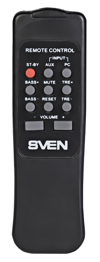

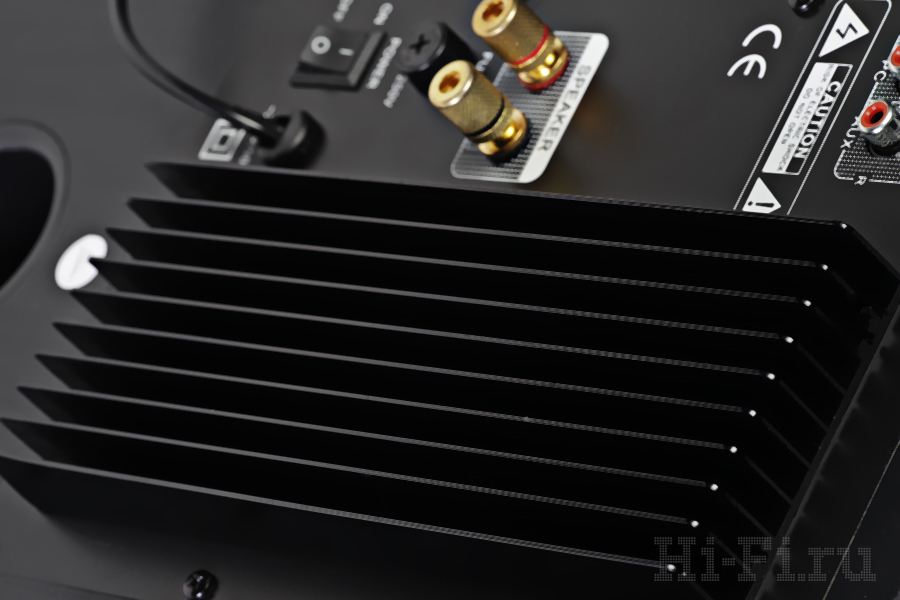

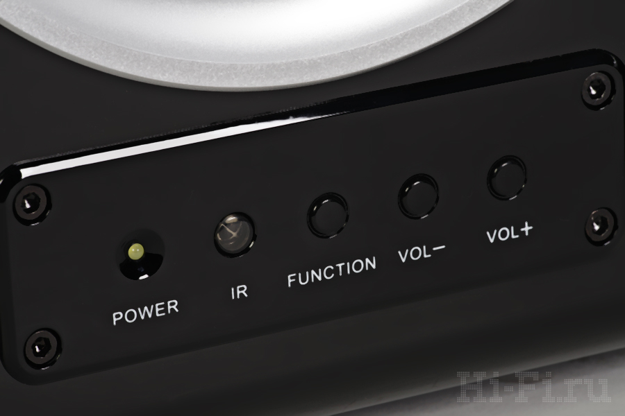

Каждую акустическую систему обслуживает усилитель мощностью 50 Ватт, причем оба "мощника", а также предварительный усилитель с темброблоком размещены в одной колонке, а пассивная вторая подключается к ней обычным акустическим кабелем. Причем, АС оборудованы стандартными винтовыми акустическими терминалами, что позволяет использовать для соединения любой кабель. Это может помочь, к примеру, в ситуации, когда кабельная система уже проложена и скрыта в процессе ремонта помещения. Кроме того, такое решение открывает путь для возможного апгрейда. Суффикс R в индексе модели означает наличие в комплекте беспроводного пульта ДУ. С его помощью можно не только переводить систему в режим standby и регулировать громкость звучания, но и изменять настройки темброблока, выбирать активный вход и активировать режим mute.

Коммутационные возможности Sven Royal 2R ограничены двумя аналоговыми входами на паре разъемов RCA. Этого достаточно для подключения, к примеру, компьютерной звуковой карты и смартфона или портативного плеера. Однако, в последнем случае удобнее было бы использовать вход minijack на лицевой панели колонки, которого здесь нет. Можно, конечно, посетовать и на отсутствие входа USB для подключения к компьютеру в качестве внешнего звукового интерфейса, исключающего влияние встроенной звуковой карточки, а также беспроводного интерфейса Bluetooth для работы с портативными гаджетами, но давайте будем реалистами - в данном ценовом диапазоне модели акустических систем близкого уровня качества и с подобным функциональным оснащением найти удастся вряд ли. Тумблер для полного отключения акустики от сети расположен на задней стенке корпуса. Кабель питания неотсоединяемый. Крупные порты фазоинвертора выведены назад, что необходимо учитывать при установке акустических систем - близко к стене такие колонки лучше не придвигать, чтобы избежать провала в басовой области.
