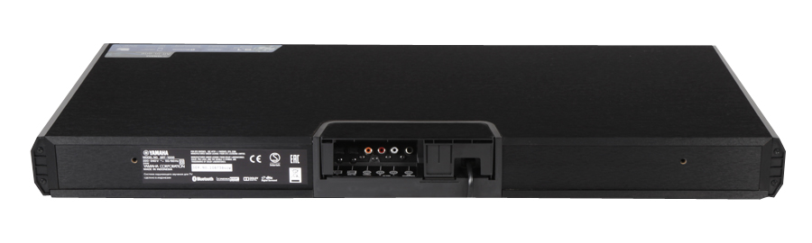

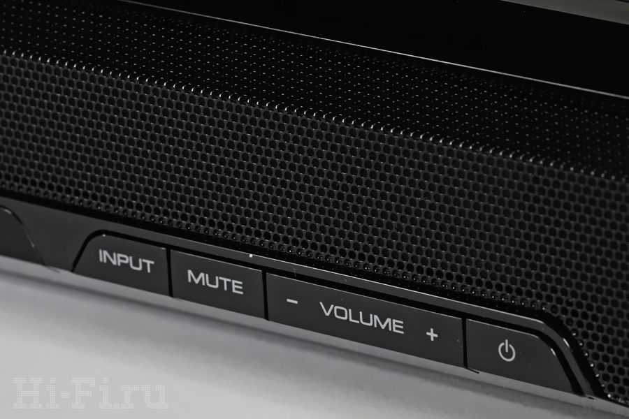

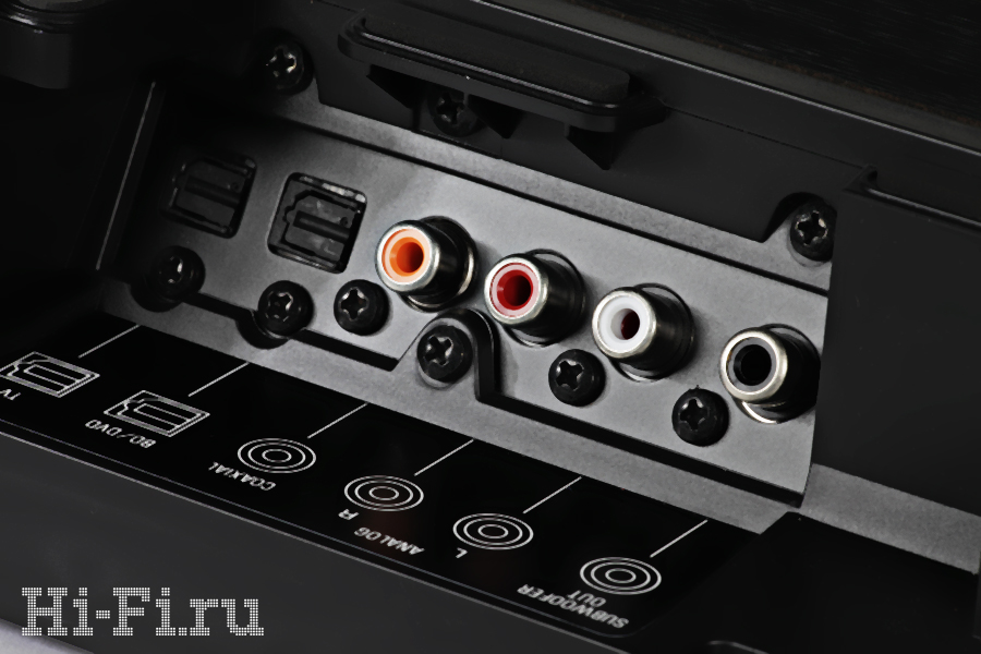

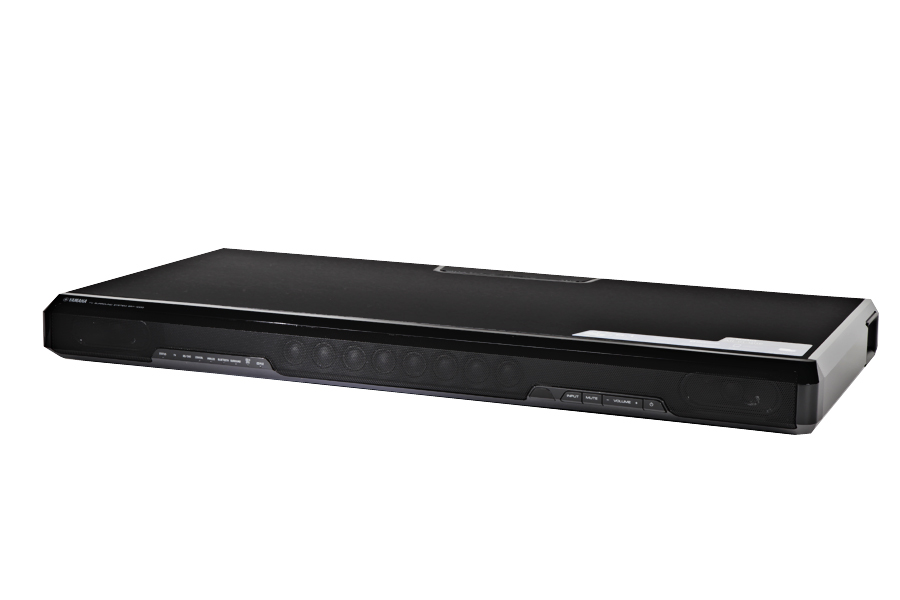

Устройство выполнено в виде подставки под телевизор с диагональю экрана до 55 дюймов и весом до 40 кг. Виртуальная окружающая звуковая картина создается восемью излучателями диаметром 2,8 см, смонтированными на лицевой панели корпуса, каждый из которых обслуживается отдельным усилителем мощностью 2 ватта. Низкочастотную поддержку осуществляют пара овальных вуферов, размещенных по краям фасада, и два сабвуфера диаметром 8,5 см на днище корпуса. Основательность баса обеспечивает усилитель, каждый из четырех каналов которого способен развить до 30 ватт. Таким образом, общая мощность Yamaha SRT-1000 достигает 136 ватт, чего хватит с запасом для работы даже в просторных комнатах. Весь фасад, за исключением небольших панелек с индикаторами и клавишами управления, затянут черной защитной решеткой. Крупные прямоугольные порты фазоинвертора расположены на боковых стенках, так что особых требований по установке платформы относительно задней стены здесь нет. Коммутационный арсенал включает пару оптических портов, один коаксиальный цифровой вход и аналоговый стереофонический вход на разъемах RCA. Есть здесь и выход на активный сабвуфер, что открывает возможности для апгрейда системы в будущем. Можно использовать новинку и в качестве беспроводной аудиосистемы для вашего смартфона или планшета - Yamaha SRT-1000 поддерживает Bluetooth, причем с расширением AptX, обеспечивающим высокое качество трансляции музыкального материала. Для управления устройством в комплекте идет компактный пульт ДУ с пленочной клавиатурой, с помощью которого можно не только регулировать громкость и выбирать активный вход, но и переключать профили эквалайзера, режимы DSP, а также регулировать уровень внешнего сабвуфера и корректировать работу процессора, управляющего звуковой проекцией. Но наиболее удобно управлять Yamaha SRT-1000 с любого мобильного гаджета – нужно лишь установить на ваш смартфон или планшетный компьютер бесплатное фирменное приложение Home Theater Controller. При этом, связь между устройствами осуществляется по Bluetooth.Звуковой проектор Yamaha SRT-1000 настолько мастерски обманывает слух зрителей, что заслуживает аплодисментов. В комнате правильной формы с симметрично расположенными относительно звуковой платформы боковыми стенами, не закрытыми звукопоглощающими материалами, аппарат формирует удивительно натуральное окружающее звучание. Иллюзия работы многоканального комплекта создается полная. При этом, саундбар демонстрирует неплохую перегрузочную способность – даже на высоких уровнях громкости ему удается избегать существенного роста искажений.
