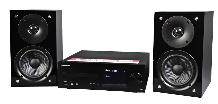

Музыкальные микросистемы классической компоновки, состоящие из центрального блока и отдельных колонок, переживают сегодня не лучшие времена. В основном причиной тому стала мода на стационарные моноблоки, в активе которых монолитный внешний вид, предельная простота инсталляции и передний край беспроводных и сетевых технологий.
Несмотря на некоторый спад популярности, более правильная с акустической точки зрения концепция построения стереосистемы по-прежнему сохраняет лидерство по качеству звучания. Разумеется, при прочих равных условиях. В микросистеме Pioneer X-HM82-K проверенные временем формы сочетаются с поддержкой самых новейших форматов, источников и аудио высокого разрешения.

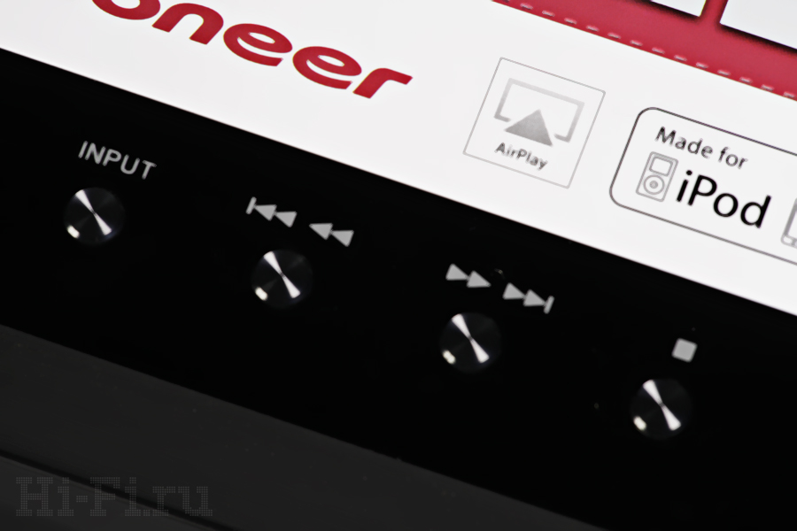

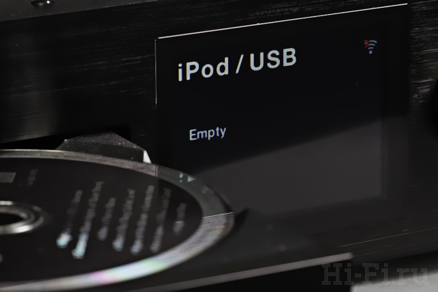

Центральный блок больше всего похож на компактную версию современного сетевого ресивера. Дизайн минималистичный и стильный, основным украшением лицевой панели служит цветной ЖК-экранчик, занявший место привычного матричного дисплея. В Россию система официально поставляется только в черном варианте отделки.
Наиболее простым, удобным и универсальным средством для связи со смартфонами, планшетами и ноутбуками является беспроводной канал Bluetooth, который поддерживается Pioneer X-HM82-K и отлично работает. По сети аппарат функционирует по протоколам DLNA и AirPlay, совместим с сервисами vTuner и Spotify.

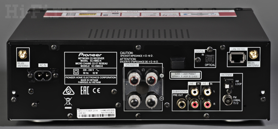

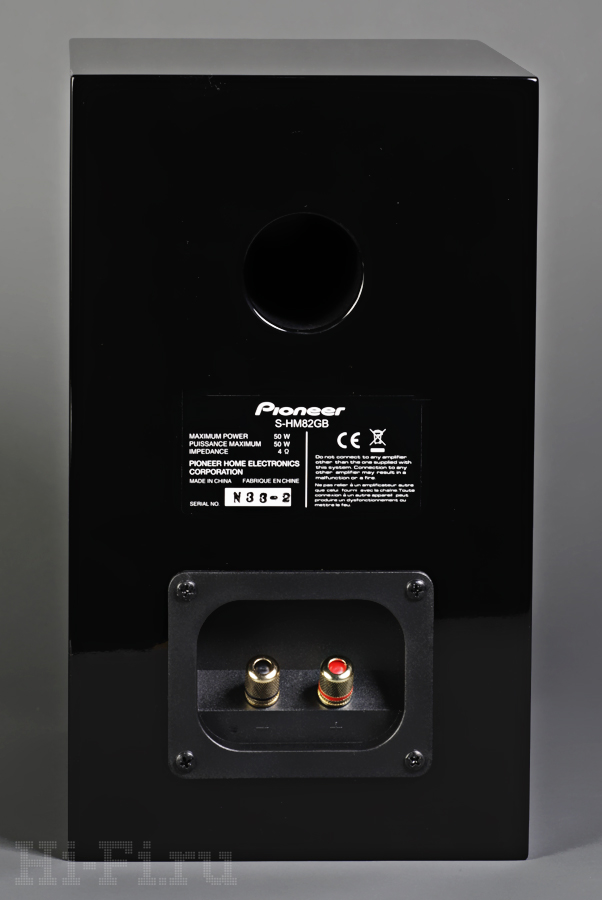

Центральный блок оснащен лотком для компакт-дисков, портом USB, стереовходом и выходом для наушников на разъемах миниджек. На задней стенке корпуса - две Wi-Fi антенны, порт Ethernet RJ45, разъем для подключения FM-антенны, пара стереовходов на разъемах RCA, оптический вход для подключения телевизора и выход на сабвуфер. Акустические терминалы как со стороны блока, так и на колонках стандартные винтовые, допускают использование любых акустических проводов. В комплекте, впрочем, идут вполне качественные акустические кабели и особого смысла в их замене нет. Тесно посаженные коннекторы на ресивере делают подключение кабелей не слишком удобным, но реально это одноразовая проблема.

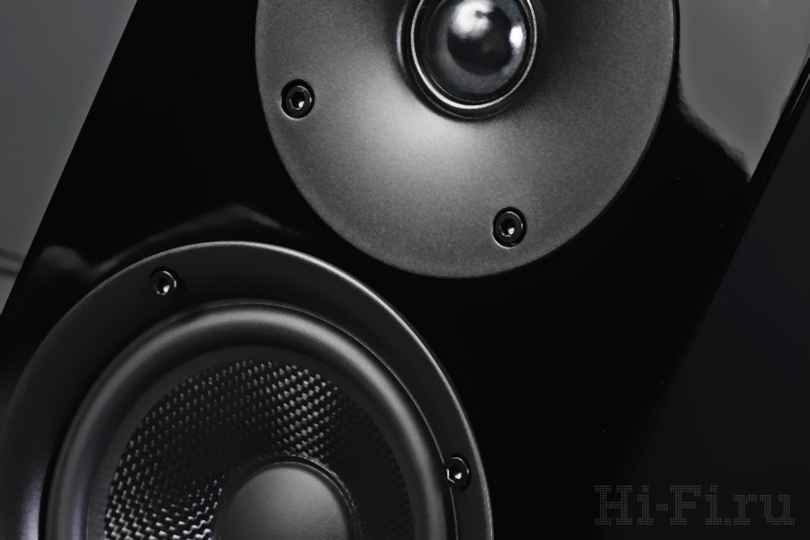

Колонки выполнены в фазоинверторном оформлении с направленными назад портами, в связи с чем требуют установки на некотором расстоянии от стен и прочих препятствий. Черный рояльный лак, которым покрыты корпуса акустических систем, придает им солидности, но склонен к маркости и подразумевает бережное обращение. Защитные грили съемные, за ними скрываются 12-сантиметровые динамики и дюймовые купольные твитеры. По конструкции и качеству изготовления акустические системы ничем не отличаются от классических полочных колонок класса Hi-Fi, продающихся отдельно.

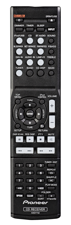

Комплектный пульт ДУ у системы полноразмерный и довольно удобный в обращении. Правда, при правильной интеграции в домашнюю медиасеть он практически не нужен - все функции доступны в наглядной форме через управляющее приложение для мобильных гаджетов под управлением iOS и Android.
