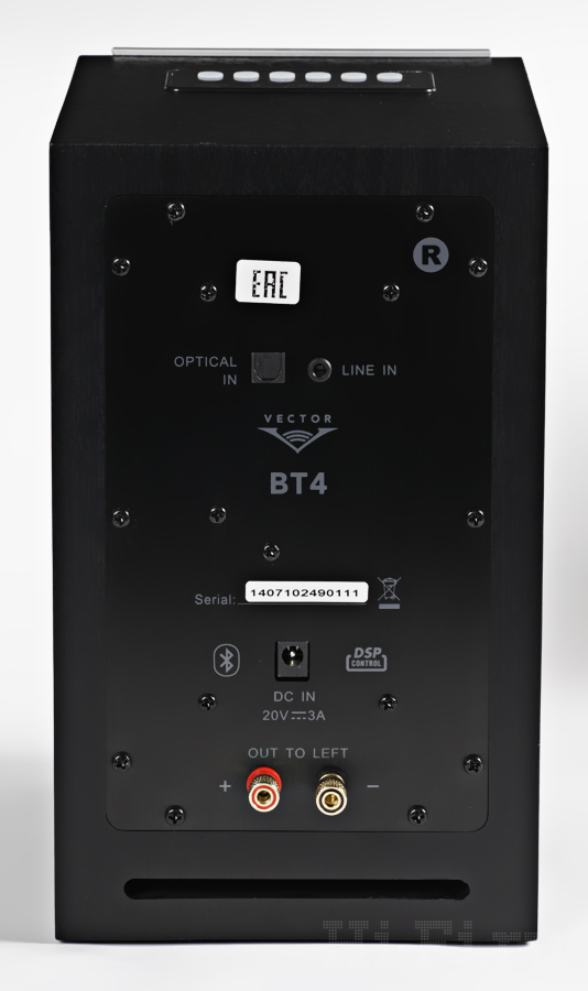

С виду Vector BT 4 похожи на пару обычных колонок, на деле же это активная аудиосистема, готовая работать с любым портативным или стационарным аудиоисточником. Дизайн классический, панели МДФ оклеены пленкой под дерево и дополнены декоративными алюминиевыми деталями. Для подключения предусмотрены беспроводной интерфейс Bluetooth, линейный аналоговый вход на разъеме миниджек и оптический порт S/PDIF. Последний наилучшим образом подойдет для подключения телевизора, когда хочется улучшить сопровождение телепередач. Поддержка протокола aptX обеспечивает максимальное качество звучания при беспроводной связи, если, конечно, источник совместим с этой технологией. Блок питания у Vector BT 4 внешний, левая колонка пассивна и соединяется с ведущей посредством винтовых клемм и стандартного акустического кабеля.

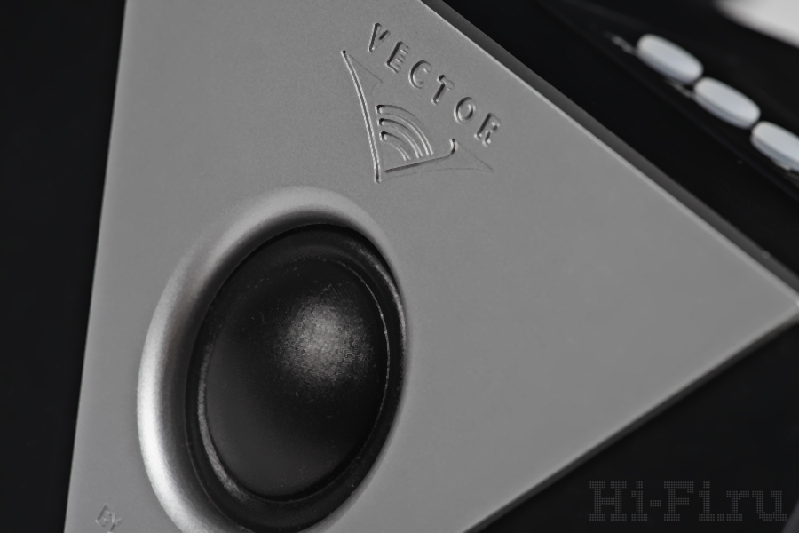

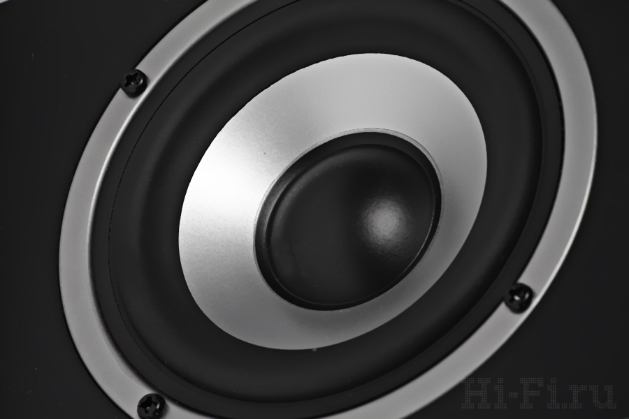

Акустика оформлена в корпусах фазоинверторного типа, порты находятся с тыльной стороны корпусов. За верхние частоты отвечают купольные твитеры из ткани, остальной диапазон покрывают 9-сантиметровые широкополосные динамики. Защитных грилей на фасаде колонок не предусмотрено, так что система предполагает бережное обращение. Усилитель обеспечивает по 50 Вт на каждый канал, что для полочных колонок подобного формата вполне достаточно.

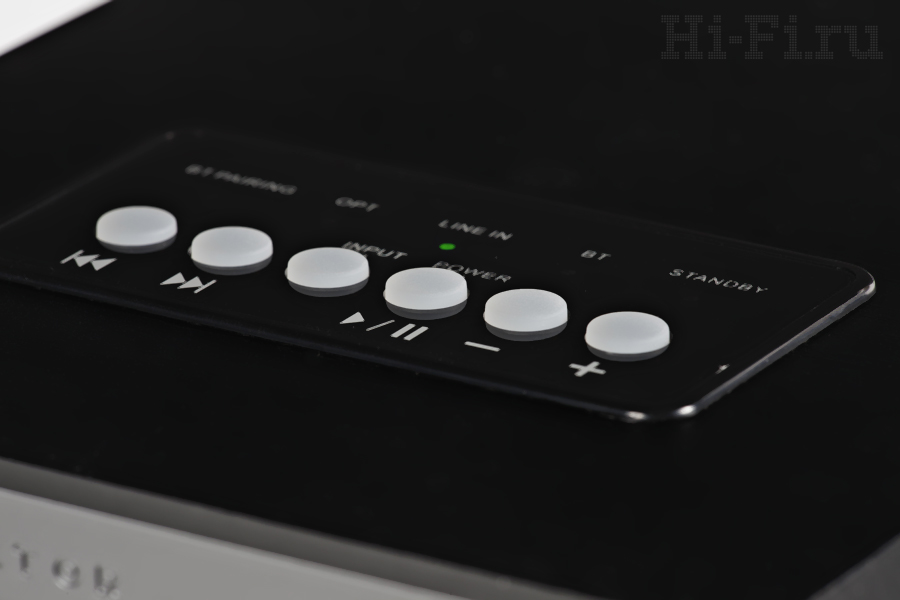

Набор органов управления компактно размещен на панельке в верхней части правой колонки. Отсюда можно регулировать громкость, выбирать источник и переключать дорожки в подсоединенном по Bluetooth устройстве. Пульта ДУ не предусмотрено. Индикатор показывает выбранный источник и состояние беспроводного соединения, но актуальный уровень громкости на глаз не определяется.
