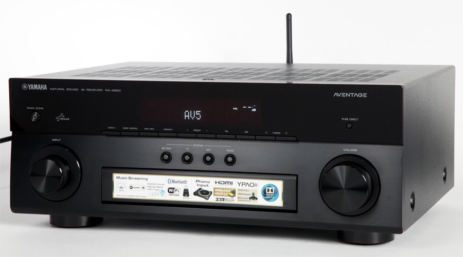

Продолжая исследование модельного ряда AV-ресиверов Yamaha, мы наконец достигли самой интересной линейки AVENTAGE, в которой сконцентрированы все самые передовые решения компании. Начнем мы не c младшей модели этой элитной серии, а с самого доступного AV-ресивера AVENTAGE, в котором реализована поддержка нового формата окружающего звучания Dolby Atmos - Yamaha RX-A850.
Что же нового предлагает любителям кино формат Dolby Atmos? Прежде всего, увеличение вертикального разрешения окружающей звуковой картины за счет использования акустических систем, расположенных на потолке кинозала. При этом, количество таких излучателей может быть очень разным. В коммерческих кинотеатрах их число может превышать десяток. В домашних решениях как правило пока ограничиваются двумя колонками. Конечно, наиболее впечатляющего эффекта можно достичь, реально размещая акустику на потолке – для этих целей удобно использовать встраиваемые модели колонок, но и вариант монтажа небольших сателлитов на кронштейнах тоже имеет право на существование. Но, в любом случае, инсталляция системы окружающего звучания в вашей гостиной серьезно осложняется.
Чтобы решить эту проблему для домашних кинозалов предложили два дополнительных варианта размещения потолочной акустики. В первом случае колонки крепятся на стене над фронтальной парой. Как правило, так смонтировать акустические системы проще, чем на потолке. Второй вариант еще проще – специальные дополнительные сателлиты, направленные под углом вверх, ставятся непосредственно на фронтальную акустику и используют для создания необходимого эффекта отражение звуковых волн от потолка.

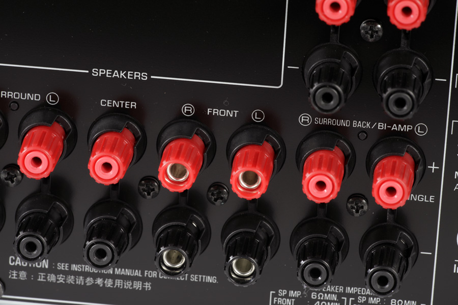

AV-ресивер Yamaha RX-A850 поддерживает все три варианта размещения дополнительных колонок для Dolby Atmos. Необходимая DSP-настройка выбирается через системное меню. Усилителей мощности в ресивере семь, а значит без посторонней помощи на базе Yamaha RX-A850 можно реализовать конфигурацию системы окружающего звучания 5.2.2 (пять обычных каналов окружающего звучания, две потолочных колонки и два сабвуфера). Максимальная конфигурация, поддерживаемая ресивером – 7.2.2 (используются семь каналов окружающего звучания), но для ее реализации придется добавить в состав аппаратуры вашего домашнего кинотеатра двухканальный усилитель мощности.

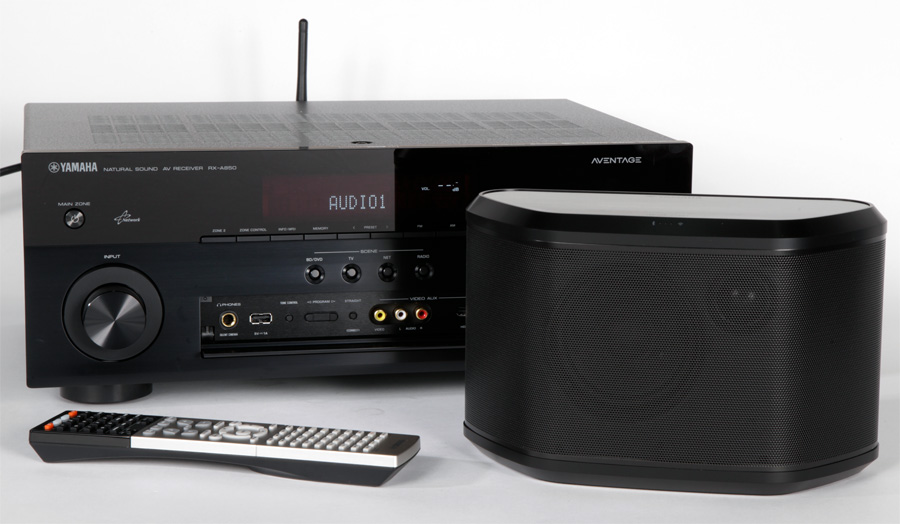

Как и все AV-ресиверы Yamaha сезона 2015-2016 с возможностью интеграции в домашнюю компьютерную сеть, RX-A850 поддерживает фирменную технологию создания мультирум-систем MusicCast. Вместе с аппаратом к нам в лабораторию попала беспроводная активная акустическая система Yamaha WX-030 с поддержкой этой технологии, и было трудно не воспользоваться возможностью смоделировать работу MusicCast в реальных условиях.

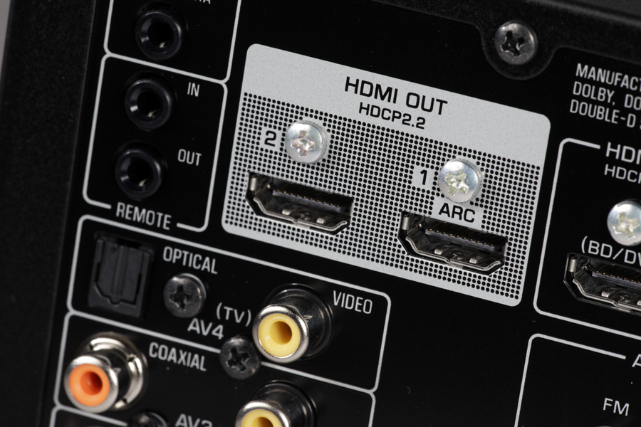

Возвращаясь к AV-ресиверу Yamaha RX-A850, отметим поддержку самых современных видеоформатов, причем на всех портах HDMI. Компонент не только способен работать с видео с разрешением 4K и параметрами 60p 4:4:4, но и поддерживает протокол защиты авторского контента HDCP самой свежей версии 2.2. Это означает, что Yamaha RX-A850 полностью готов к демонстрации дисков UltraHD Blu-ray, появление которых (как и проигрывателей для их воспроизведения) ожидается в самое ближайшее время. Соответствие этим требованиям всех портов HDMI ресивера гарантирует отсутствие проблем в будущем, когда подобных источников в кинотеатральной системе будет несколько. Причем, речь идет не о способности ресивера лишь коммутировать такой сигнал – Yamaha RX-A850 может скалировать видео до разрешения 4K, а также при необходимости предварительно конвертировать аналоговые сигналы с композитных или компонентных видеовходов в цифровую форму.
Это самая доступная модель AV-ресивера в серии AVENTAGE, оснащенная двумя выходами HDMI, которые способны работать параллельно. Такая возможность будет полезна при построении сложных AV-систем с двумя устройствами отображения. К примеру, с проектором для просмотра кинофильмов и телевизором для игр и просмотра телепередач. Многоканальный аналоговый выход даст возможность со временем нарастить мощность системы за счет добавления внешних усилителей и, при желании, вообще использовать Yamaha RX-A850 в качестве кинотеатрального процессора.

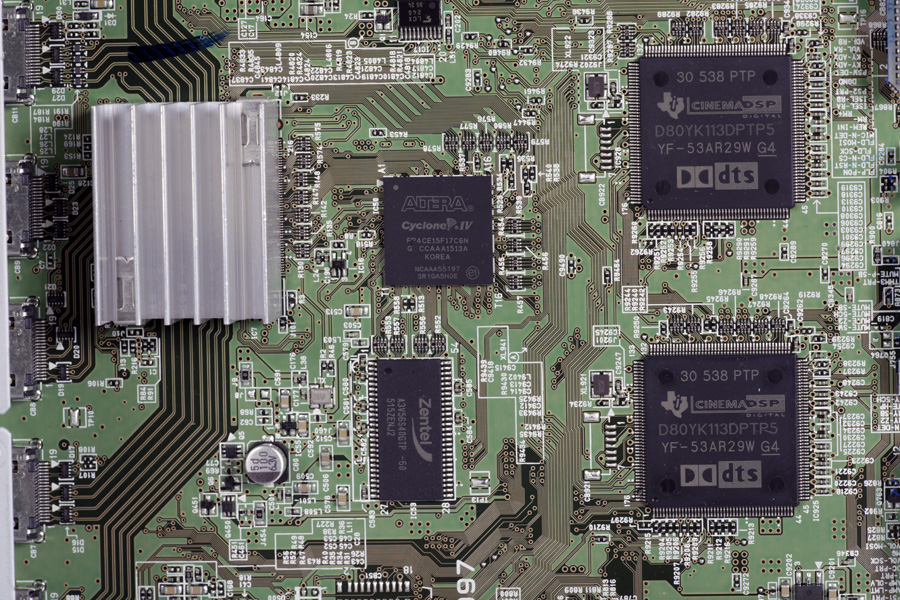

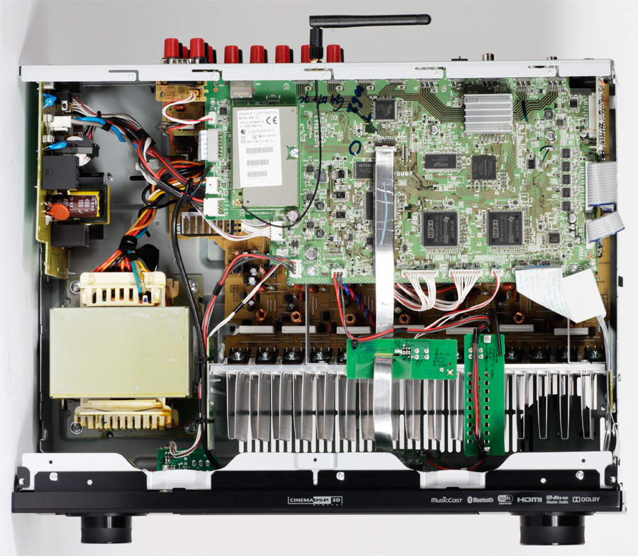

Звучание аппаратов серии AVENTAGE всегда отличалось удивительной масштабностью и плотностью – звуковое полотно буквально окутывало вас, сохраняя четкость, напор и пространственное разрешение. Модель Yamaha RX-A850 не стала исключением. Ураганная динамика сочетается здесь с пристальным вниманием к тончайшим нюансам звукового полотна – от внимания ресивера не ускользает ни один штрих. Хорошая энерговооруженность позволяет достойно отрабатывать самые напряженные сцены современных блокбастеров.

В аналоговом режиме работы (с отключенными цепями коррекции сигнала) поведение АЧХ ресивера Yamaha RX-A850 обнаруживает спад -1,1 дБ на частоте 80 кГц, а неравномерность в полосе слышимых частот составляет всего 0,1 дБ. Возможность осуществлять частотную коррекцию в НЧ или ВЧ области в пределах +\- 5,5 дБ (рис. 1) в широкой полосе частот (до 48 кГц) выделяет эту модель в современной линейке данного производителя. Уровень проникающего сигнала, измеренный на фронтальном выходе, не высокий в большей части звукового спектра, и лишь после отметки 3 кГц пересекает планку в -60 дБ (рис. 2). Расчетное значение этого показателя на частоте 10 кГц составляет 51 дБ. Ресивер превосходно справляется с различными номиналами нагрузок на выходе, обеспечивая максимальную неискаженную мощность 155 Вт для 8 Ом и 220 Вт для 4 Ом, при этом уровень привнесенных искажений весьма умеренный (рис. 3).
