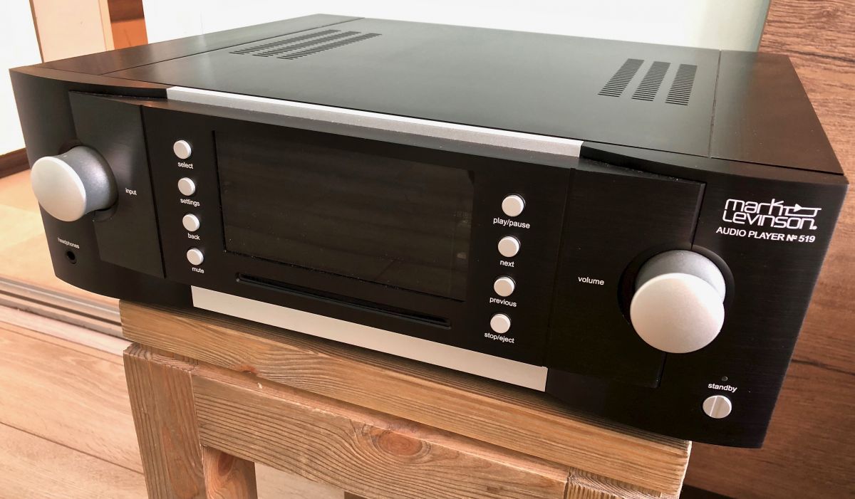

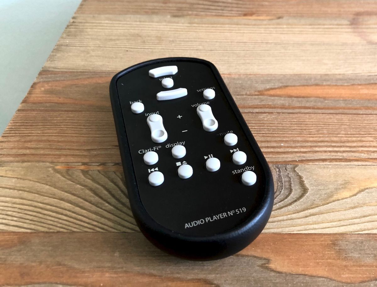

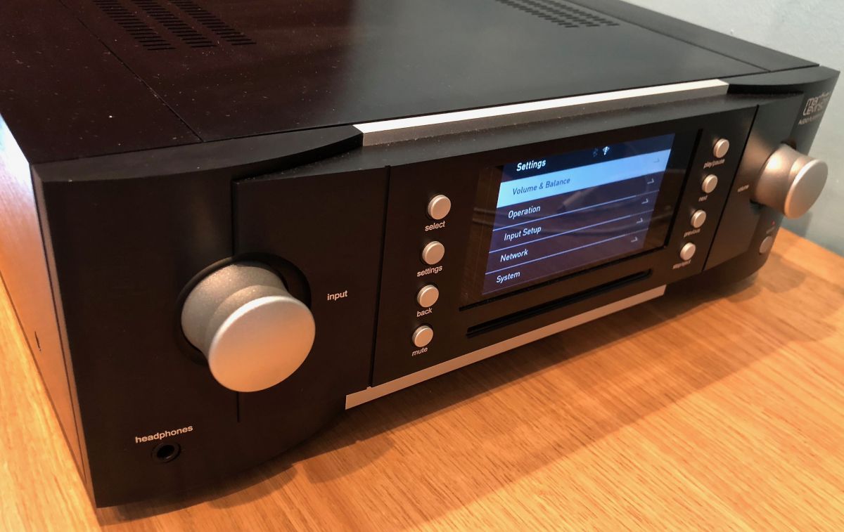

Итак, перед нами традиционный корпус Mark Levinson: фрезерованный алюминиевый сплав 6063-T5, 16,4 кг «живого веса». CD-транспорт оснащен щелевым загрузчиком, общие схемотехнические решения укладываются в концепцию Mark Levinson Pure Path. Аппарат оснащен большим цветным TFT-дисплеем, пульт ДУ выдержан в стиле дизайна плеера и довольно тяжел (приложения для iOS и Android – в наличии). Помимо упомянутых выше опций стриминга, у нашего подопытного есть и россыпь традиционных цифровых входов и выходов, ну и традиционная надпись – сконструировано и собрано вручную в США.

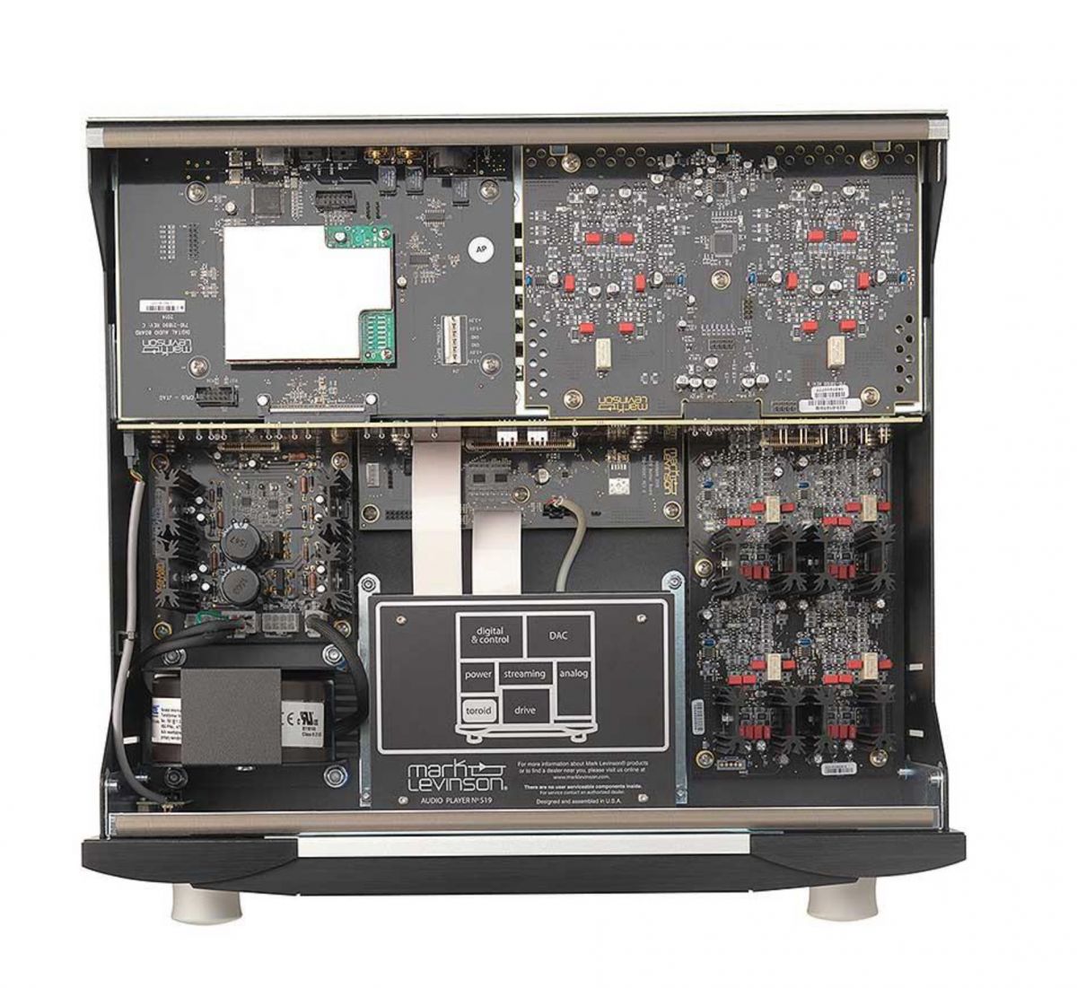

«Под капотом» у Mark Levinson № 519 – дискретная, полностью балансная схема «двойное моно» с прямой обратной связью. Фирма ссылается в подходе к ее разработке на А. Эйнштейна («все следует упрощать настолько, насколько это возможно, но не более того»). Традиционно, применяются элементы «сломанный каскод» - транзисторы, совмещенные попарно. В данном случае речь идет о полевых транзисторах с управляющим переходом (JFET), выбранных из-за показателей уровня шума и коэффициента усиления, скомбинированных с биполярными плоскостными элементами (BJT, обладающие низким входным сопротивлением при высоком выходном сопротивлении). При чем, включены они в противоположной полярности, так что направление тока обратное. Результат этой сборки - наилучшие характеристики сразу двух типов обозначенных полупроводников, уменьшение шумов и увеличение динамического диапазона. Конденсаторы использованы тонкопленочные, резисторы - из нитрида тантала.
Микросхема ЦАП - ESS Sabre32 Reference; чип был выбран из-за чрезвычайно низкого уровня джиттера. Сам по себе фирменный ЦАП Precision Link крайне интересен – только на одну обозначенную схему ESS Sabre32 Reference работает пять независимых источников питания, при чем блоки питания правого и левого канала для схемы – линейные. Токовые выходы Precision Link работают на полностью балансный преобразователь тока в напряжение: соответственно, за счет поддержания близкого к нулю напряжения в источниках тока, практически исключается нелинейность. А наводки и искажения нейтрализуются в зеркальной дифференциальной конфигурации. В итоге сохраняется изначальная форма сигнала при поразительно низких собственных шумах и широчайшем динамическом диапазоне.

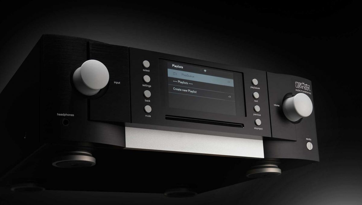

У Mark Levinson № 519 есть опция АЦП – для этого используется схема Cirrus Logic. USB-цепь построена на базе асинхронного чипа CMedia и соответствует протоколу 2.0. Для восстановления сигнала сжатых данных в блоке HARMAN Clari-Fi установлен отдельный процессор Analog Devices SHARC DSP. Наконец, впервые для фирмы, в № 519 появился выход на наушники - на передней панели размещен 6,3 мм джек. Установлен собственный усилитель для головных телефонов Main Drive Headphone: чистый класс А, работа с сопротивлением до 32 Ом.

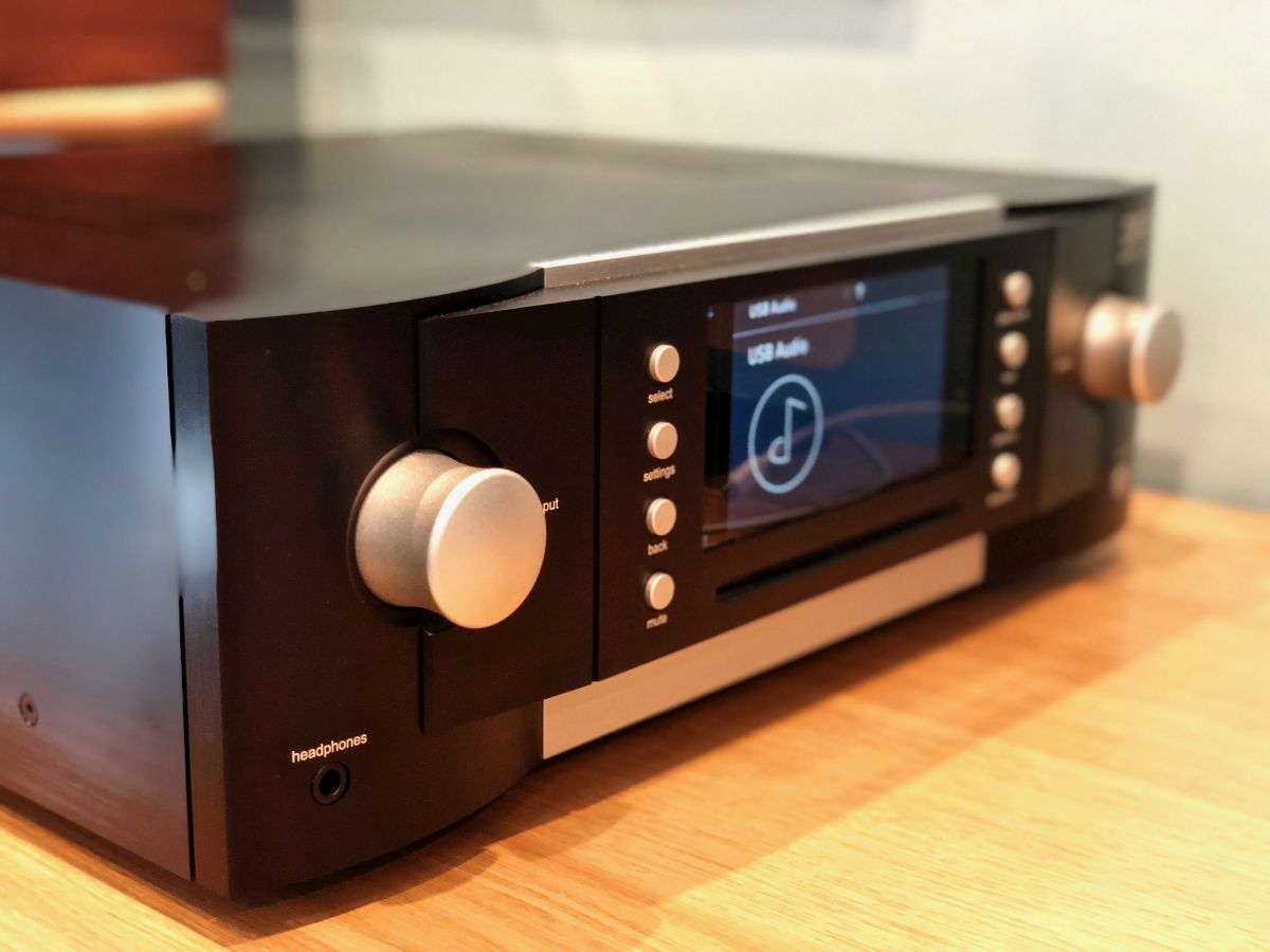

Mark Levinson № 519 стартует довольно долго. Экранные меню просты и наглядны, хлопот с настройкой плеера не будет. В схеме ЦАП Mark Levinson Precision Link доступны три варианта цифровых фильтров – быстрый, Fast, с крутым спадом – идеален для подавления шумов и искажений. Медленный фильтр, Slow, гарантирует более плавный спад. Наконец, минимально-фазовый фильтр (Minimum Phase) гарантирует резкий спад ВЧ (эта настройка нам понравилась больше всего). Пульт ДУ весьма удобен (несмотря на его вес). Разъемы на задней панели скомпонованы эргономично, качество разъемов вызывает восхищение.

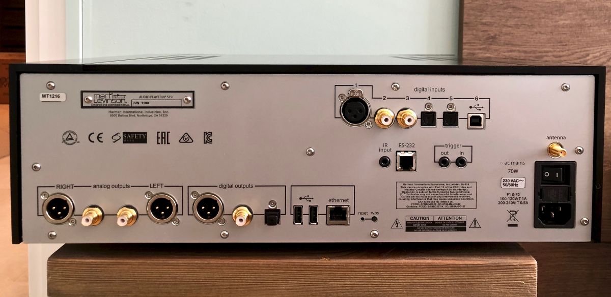

Тип – CD-плеер / стример | Название – Mark Levinson № 519 | АЧХ – 20 – 2000 Гц | Искажения- 0,0001% | Соотношение «сигнал - шум» - 120 дБ | Файловые форматы – до 32/192 и DSD128 | CPU – 1 ГГц ARM Cortex A8 Sitara | RAM – 4 Гб и 4 Гб флеш-памяти | Цифровые входы – 1 AES/EBU, 2 коаксиальных RCA, 2 оптических Toslink, 1 USB-B asynchronous, 2 USB type A для подключения внешних хранителей информации, Ethernet, Wi-Fi 802.11b/g/n | Потоковые протоколы - DLNA, UPnP, интернет радио, Tidal | Поддерживаемые диски - CD, CD-R/W | Аналоговые выходы – 1 XLR, 1 RCA, 1 6,3 мм на наушники | Цифровые выходы - 1 AES/EBU, 1 коаксиальный RCA, 1 оптический Toslink | ЦАП - ESS Sabre32 Reference | Габариты, мм – 146 x 438 x 406 | Масса, кг – 16,4.
