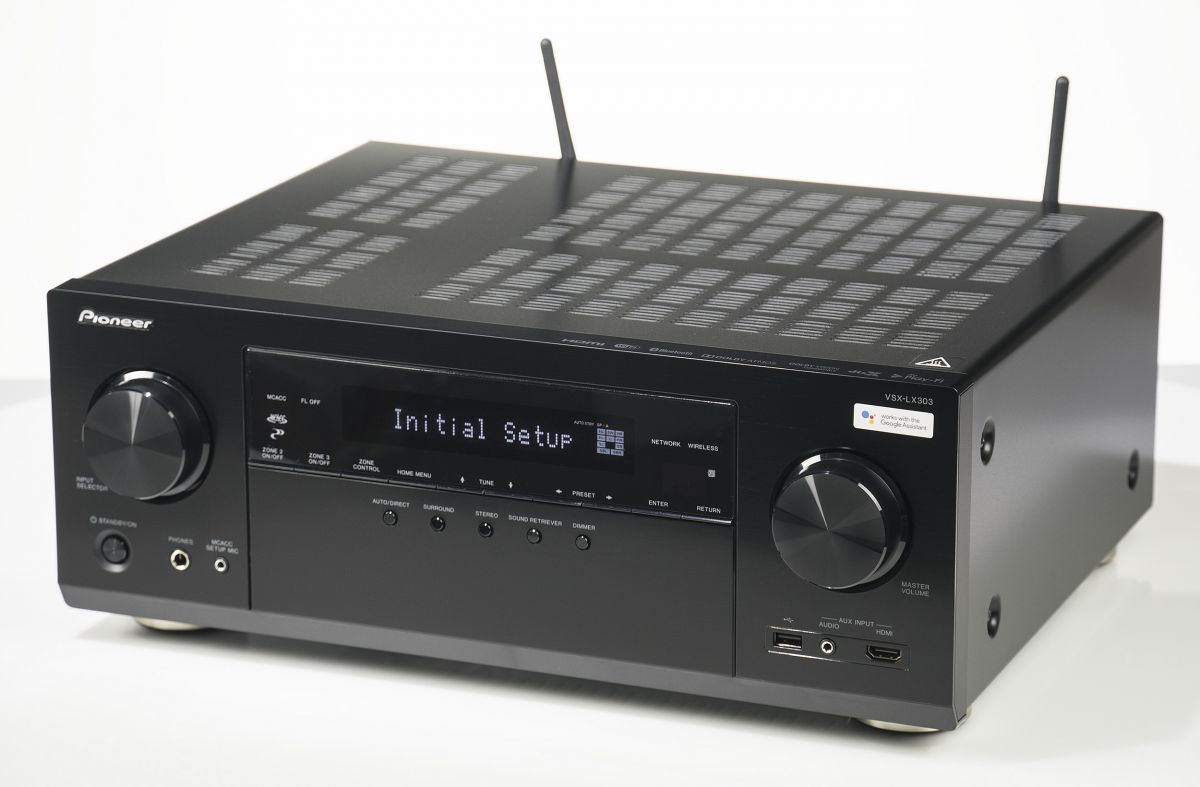

Когда один аппарат позволяет построить домашний кинотеатр Dolby Atmos / DTS:X по схеме 7.1.2 с усилением 170 Вт на канал и при этом питает колонки в двух других зонах; когда воспроизводит практически любой аудиоконтент с любых локальных источников и по проводной/беспроводной сети, управляется голосом и с гаджета, оснащен Wi-Fiи Bluetooth, а также поддерживает видеопотоки 4KHDR10, но при этом стоит менее 1000 евро, возникает лишь один вопрос: где засада?
Он определенно не может варить кофе и подметать пол (мы пробовали). Но что касается домашнего кинотеатра, то PioneerVSX-LX303 является гипер-комбайном. Он способен принимать и обрабатывать все мыслимые потоки цифрового и аналогового аудиоконтента в доме, а также озвучить всю квартиру или коттедж силами встроенных усилителей. Даже краткое описание возможностей устройства вызывает оторопь: будто собрали в кучу разные каталоги и присыпали фантастической литературой. После чего уже сложно понять кинотеатральный ли это ресивер со «стримингово-мультирумным» функционалом или наоборот.

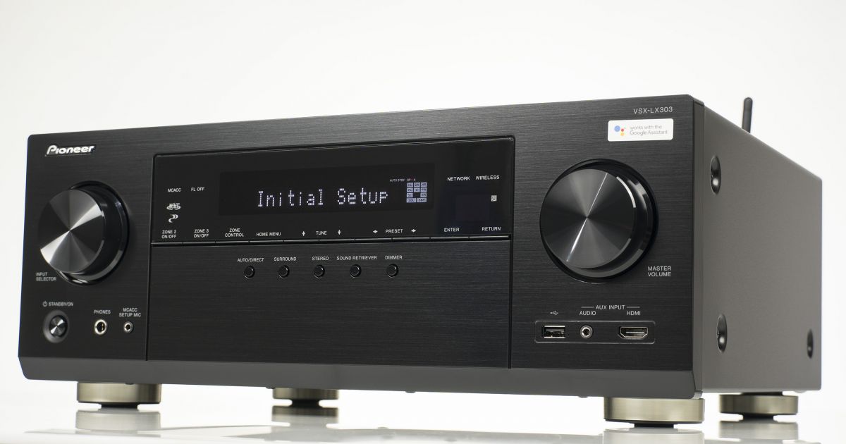

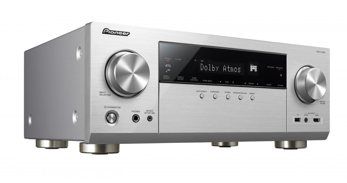

Но по виду – классический AV-ресивер. Даже слишком классический. Некий собирательный образ без единой запоминающейся детали. С другой стороны, у вас гарантированно не будет эстетических противоречий при установке Pioneer VSX-LX303 в стойку с любой другой техникой. На выбор два варианта – черный и серебристый.
Для управления сетевым арсеналом требуется смартфон или планшет. Все остальное рулится с несложного, но вполне эргономичного комплектного пульта. Все базовые показания, по традиции, выводятся на дисплей устройства, а точные настройки выполняются через экранное меню. Кстати, графика очень приятная.

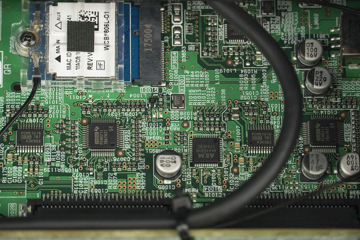

А еще тут есть bi-amp для фронтальной пары АС. В сочетании с колоссальными возможностями по воспроизведению музыки с USB-флешки (вплоть до FLAC 384 кГц и DSD 5,6 МГц) или по проводной/беспроводной локальной сети (поддерживаются практически все форматы, кроме самых высокобитрейтных), а также весьма недурственным встроенным цифро-аналоговым конвертором Ti BurrBrown PCM 5101 на фронтальных каналах (в многоканальном режиме ему помогает ЦАП AKM4458), получаем неожиданно приличную основу для стереосистемы.

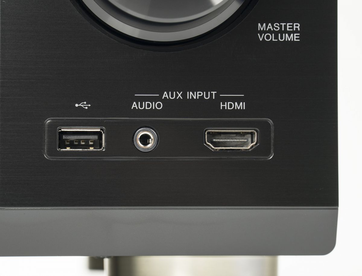

Видеочасть реализована полноценно: 6 входов HDMI2.0 на тыловой панели, 1 вход спереди. Ресивер понимает любые видеопотоки вплоть до 4KUHD с поддержкой HDR10. Выводиться сигнал может через любой из двух выходов HDMI 2.0, один из которых оборудован возвратным каналом ARC. Конвертация обычных видеопотоков в 4K, разумеется, есть. Также есть компонентный и композитные аналоговые входы, но многие ли ими пользуются?
