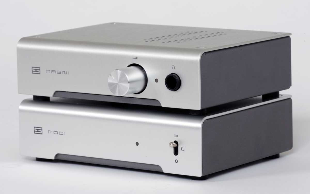

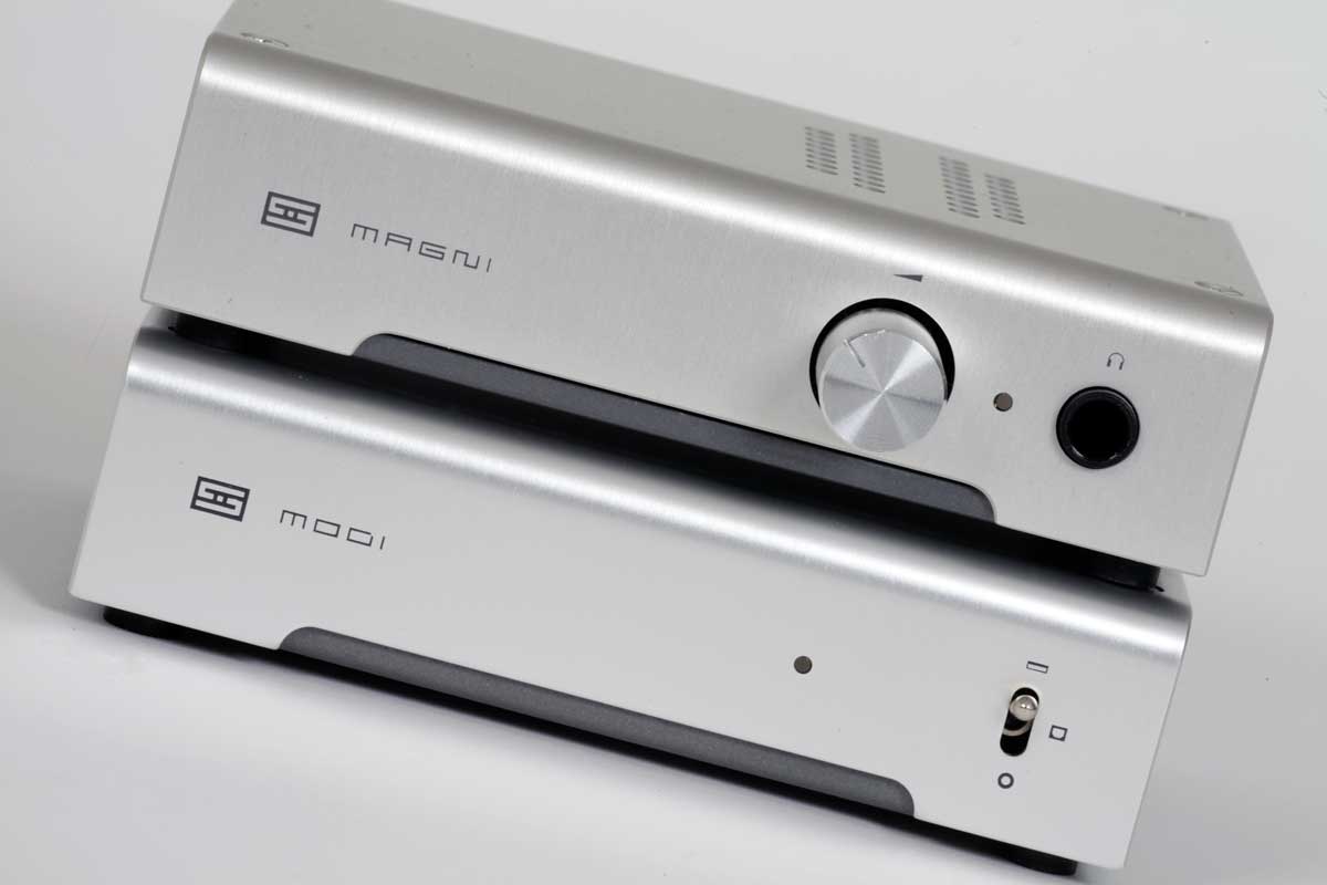

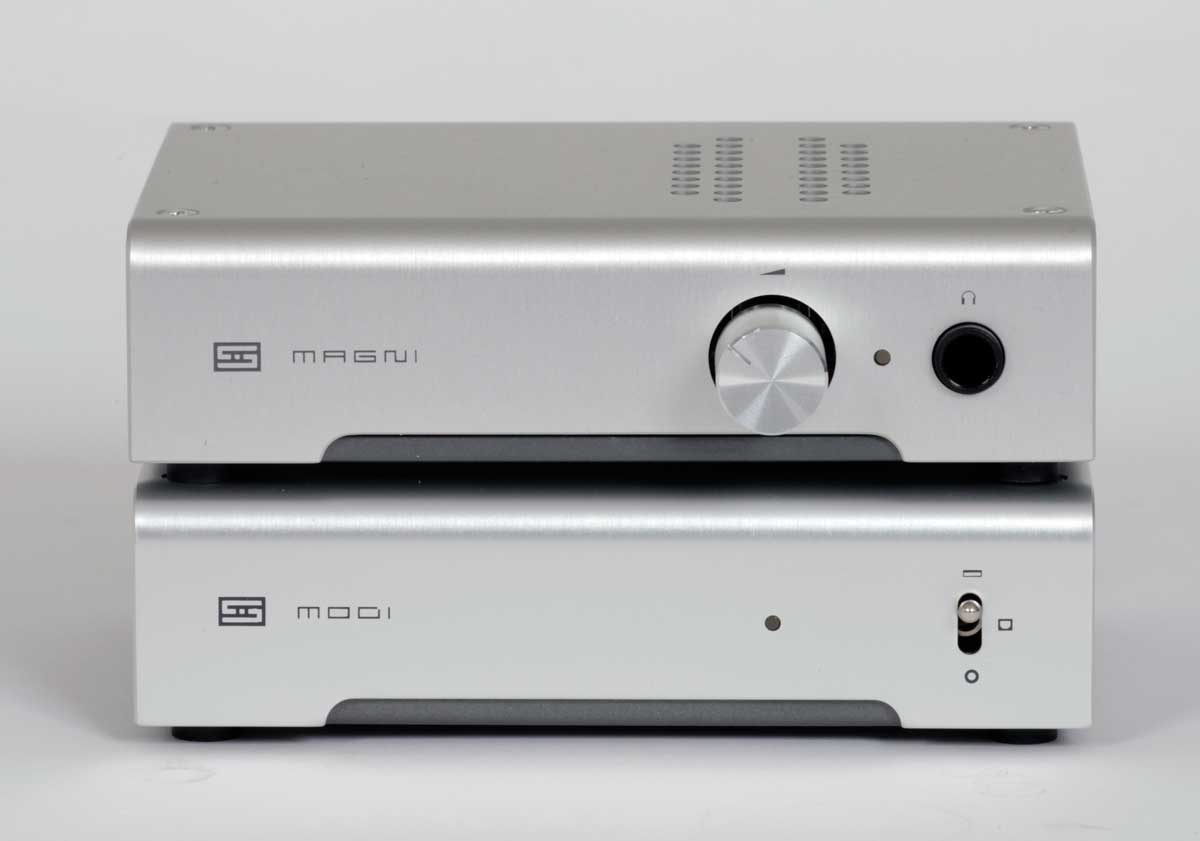

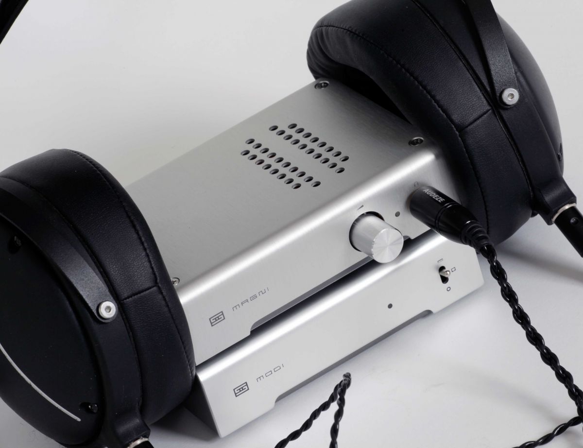

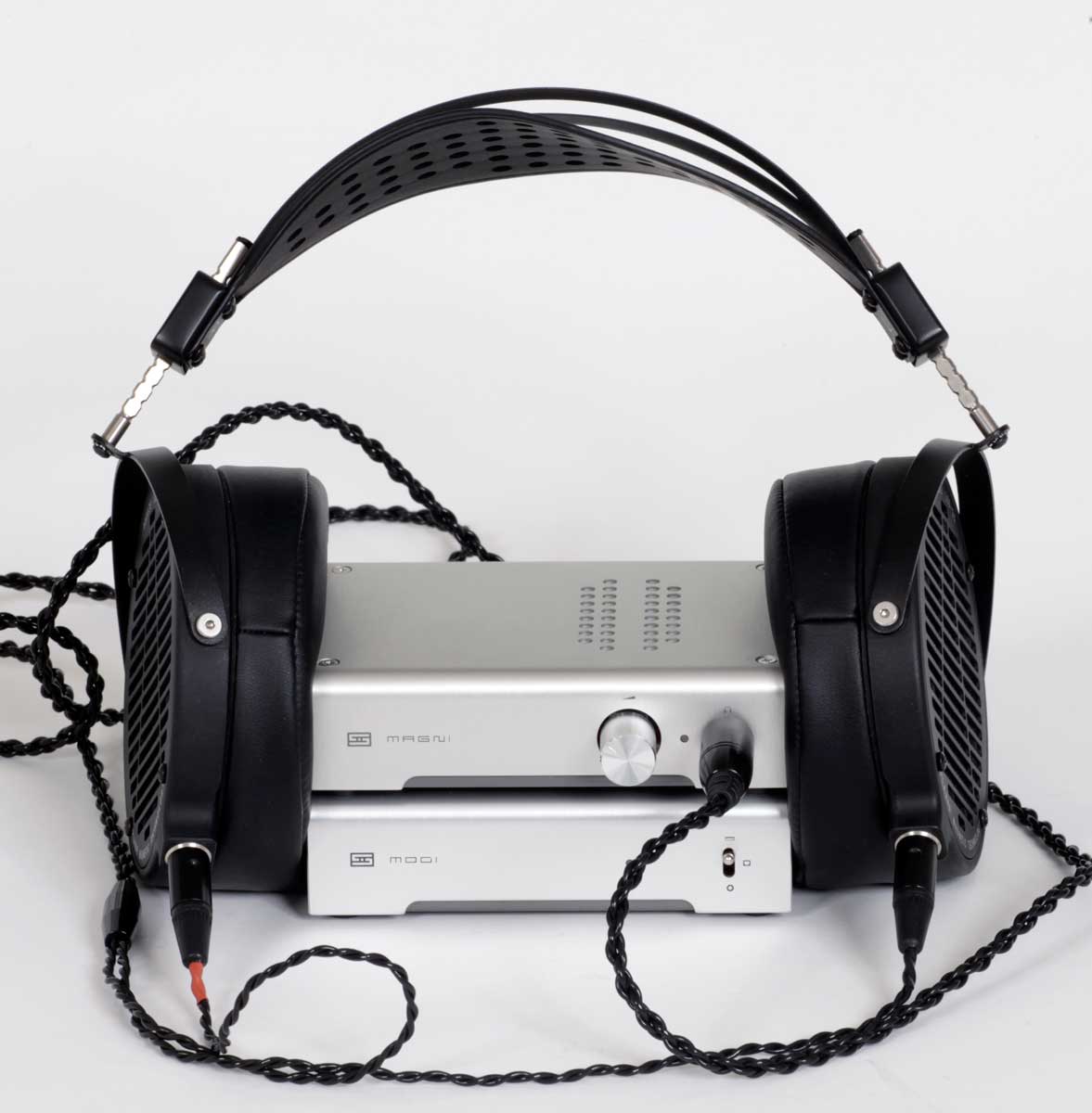

При знакомстве с этой парой компонентов прежде всего обращаешь внимание на их размеры. Аппараты не просто компактные – они миниатюрны. Насколько эта особенность отразилась на музыкальных способностях Modi 3 и Magni 3 мы проверим позже, а пока отметим, что если при размещении в классической стойке для AV-техники особых преимуществ такая компактность не дает, скорее даже наоборот, то при использовании тандема от Schiit Audio с компьютером и наушниками за рабочим столом эта миниатюрность придется весьма кстати. Компоненты заключены в стальные корпуса, закрытые гнутыми алюминиевыми панелями, и выдержаны в традиционном для продукции Schiit Audio дизайне. Блоки питания при столь малых габаритах самих компонентов здесь внешние.
ЦАП Modi 3 стал одним из первых продуктов компании Schiit Audio, при разработке которого использовалось свежезакупленный измерительный комплекс Avermetrics и программное обеспечение Audio Precision, что позволило полностью использовать весь потенциал отдельных комплектующих и получить в результате лучшие технические показатели за всю историю фирмы.
Впрочем, на организации питания стоит остановиться подробнее. Усилитель Magni 3 комплектуется внешним линейным блоком питания, снабжающим компонент напряжением 14 вольт. В случае же внешнего ЦАП Modi 3 используется обычный импульсный USB-"зарядник", которыми комплектуются любые современные мобильные гаджеты. Причем использовать его вовсе не обязательно – как и предшествующая версия Modi 2, этот ЦАП при работе с компьютером по USB вполне может обходиться питанием, получаемым через этот интерфейс. Дополнительное питание от внешнего адаптера Modi 3 требуется лишь при работе с источником через коаксиальный или оптический интерфейс, либо когда работа идет по USB, но нежелательно создавать дополнительную нагрузку на аккумулятор источника. Такая ситуация возникает при подключении мобильных гаджетов – смартфонов или планшетов.

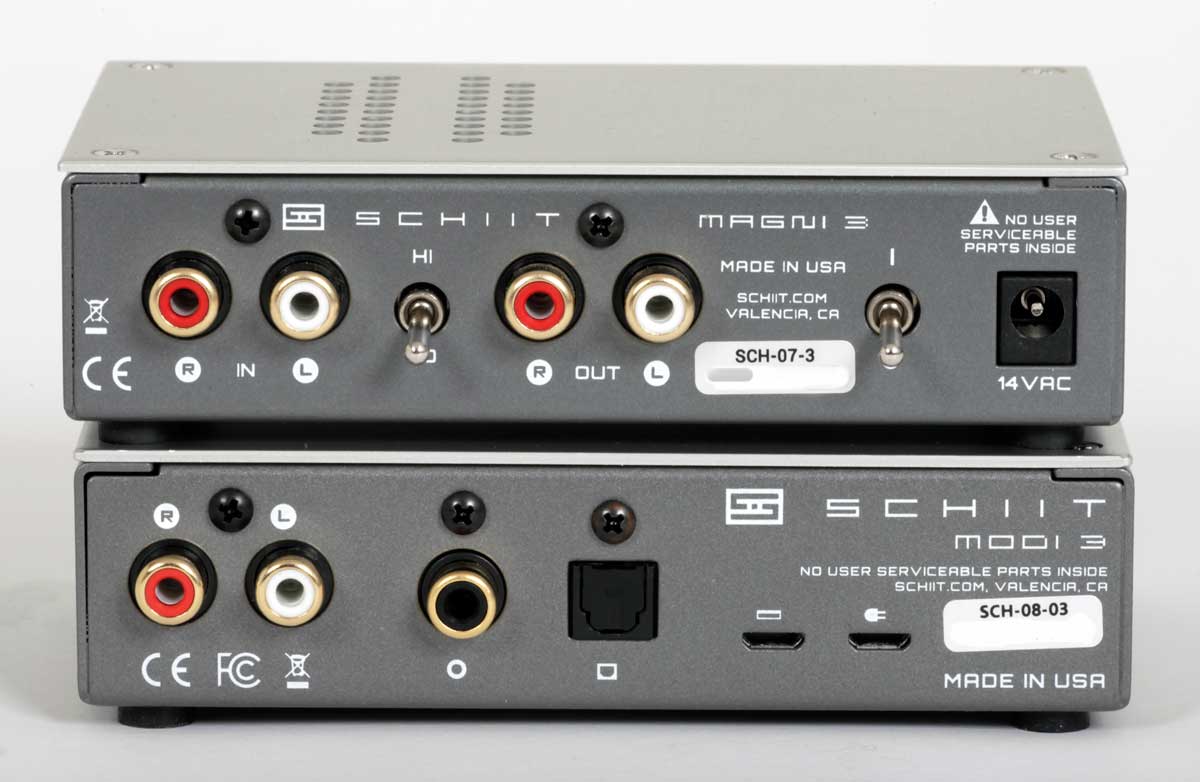

Для этого на задней стенке Schiit Modi 3 есть два порта microUSB, один из которых предназначен для подключения источника, а второй – для внешнего сетевого адаптера. Использование внешнего питания позволило увеличить до стандартных 2 вольт максимальную амплитуду выходного сигнала. Предшествующая модель могла обеспечить лишь 1,5 вольта. Над организацией питания ЦАПа Modi 3 разработчики трудились особенно тщательно, поскольку было необходимо компенсировать все нюансы импульсных блоков питания, используемых для снабжения энергией через интерфейс USB.
Кроме этих портов коммутационный арсенал внешнего ЦАП Schiit Modi 3 включает два цифровых входа SPDIF - оптический и коаксиальный. Интересно, что по всем цифровым входам, включая оптику, аппарат способен принимать цифровой поток с параметрами вплоть до 24 бит / 192 кГц. Для оптического порта такое встретишь не часто. Аналоговый выход реализован здесь на паре разъемов RCA. Балансная коммутация остается прерогативой старших моделей техники Schiit Audio.

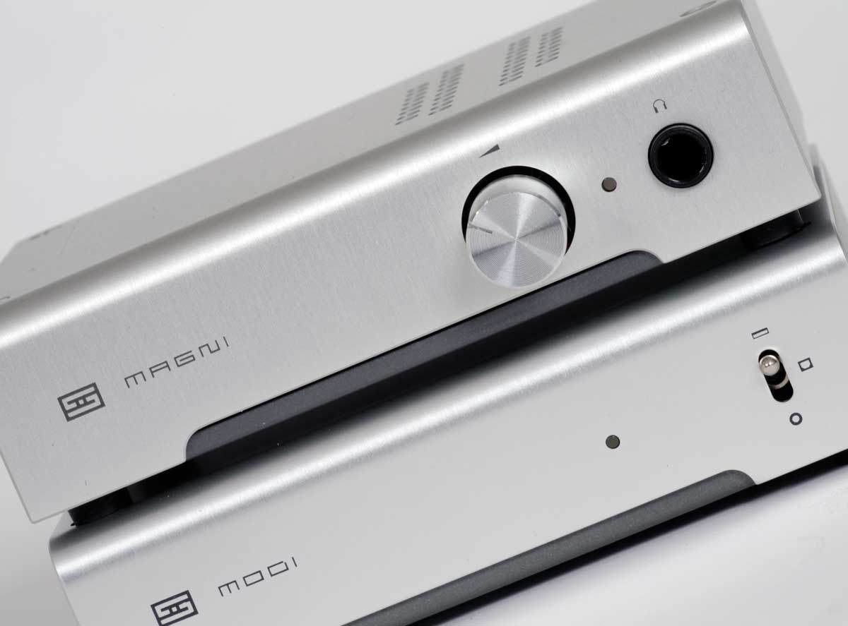

Лицевую панель ЦАП разнообразит лишь аккуратная рукоятка переключателя цифровых входов и маленький светодиод, сигнализирующий о включении питания. Компонент оснащается четырьмя резиновыми ножками, которые призваны обеспечить его устойчивость, но учитывая небольшой вес устройства лучше предпочесть для коммутации гибкие межблочные кабели. Эта рекомендация в равной степени относится и к усилителю Schiit Magni 3. Преобразование цифрового потока в аналоговый вид здесь реализовано на двухканальном 32-битном чипе AK4490EQ от компании Asahi Kasei c активной фильтрацией и питанием по шине USB или от внешнего блока. Внутри микросхемы реализовано пять типов цифровых фильтров с возможностью их полного отключения. Подобное решение работает во многих современных цифровых источниках и блоках ЦАП, причем подчас существенно более дорогих. В качестве контроллера порта USB выбрана проверенная в других моделях компании микросхема CM6631A от компании C-Media, отличающаяся низким уровнем джиттера. Аналоговое суммирование и активная фильтрация реализованы на операционном усилителе OPA1662 от Texas Instruments. ЦАП Modi 3 стал одним из первых продуктов компании Schiit Audio, при разработке которого использовалось свежезакупленный измерительный комплекс Avermetrics и программное обеспечение Audio Precision, что позволило полностью использовать весь потенциал отдельных комплектующих и получить в результате лучшие технические показатели за всю историю фирмы.

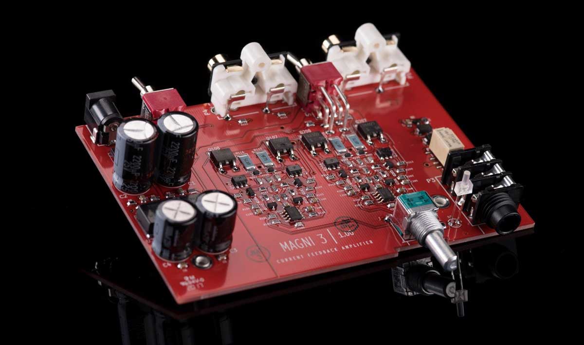

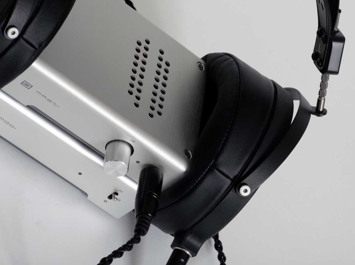

Каскады усиления модели Schiit Magni 3 собраны полностью на дискретных элементах, с токовой обратной связью без разделительных конденсаторов. Относительно второго поколения схемотехника этого усилителя для наушников была полностью переработана. В новом поколении инженеры продолжили развивать способность усилителя работать с любыми наушниками – от низкоомных "вкладышей" до высокоомных планарных наушников, предъявляющих повышенные требования к усилению. Schiit Magni 3 способен развить до 3 Ватт с нагрузкой номинальным сопротивлением 16 Ом (предшественник Magni 2 Uber отдавал на такую нагрузку 2,1 Ватта) и уверенно работает с наушниками сопротивлением до 600 Ом. На задней стенке корпуса есть тумблер переключения уровня усиления (Gain) х2 (6 дБ) / х7 (17 дБ), который поможет настроить усилитель оптимальным образом к требованиям конкретной модели наушников.
Масштабная полифония симфонического оркестра передавалась столь же выразительно, как энергетика и вязкий ритм тяжелого блюза или заводные электронные пассажи швейцарцев. Точнейшая проработка объема музыкальной сцены и необычайная воздушность саунда, акцентированная планарными наушниками, сочетались с очень четким, упругим и быстрым басовым регистром, уверенно подчеркивавшим ритмическую основу композиций.
Подобно Magni 2 Uber усилитель оснащен регулируемым аналоговым выходом, что позволяет его использовать и в качестве предварительного усилителя (отличием от полноценного "преда" будет единственный вход, ограничивающий количество используемых в системе источников). Вспоминая "настольный" вариант использования этих малышей в оснащении рабочего места, отметим возможность подключения Schiit Magni 3 к активным мониторам ближнего поля. В схеме реализован релейный блок задержки включения и быстрого отключения, что надежно защищает подключенную нагрузку во время переходных процессов. Кроме того, при подключении наушников выход с предварительного усилителя автоматически отключается. На фасаде Schiit Magni 3 кроме разъема "джек" 6,3 мм для подключения наушников и светодиода индикации включения питания размещена рукоятка потенциометра ALPS регулировки громкости, выполненная из приятно холодящего пальцы алюминия. Кстати, разработчики изменили характеристику работы этого регулятора так, чтобы в зоне минимальной громкости кривая изменения уровня оказалась более пологой, что облегчает точную установку громкости в этой чувствительной зоне.
