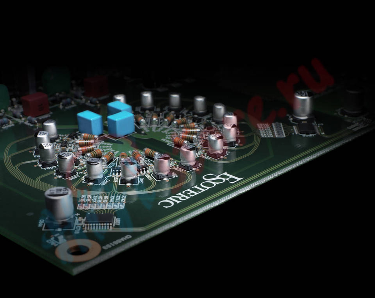

Имея по четыре схемы ЦАП на канал, всего 8 элементов расположены в виде полукруга на плате – для равноудаленной передачи сигнала внутри каждого ЦАП. В общей сложности 32 элемента схемы расположены в составе двух кругов, которые представляют собой совершенную структуру со всеми составляющими компонентами, включая резисторы, логические микросхемы и источники питания, отдельные для всех 32 схем. Поскольку каждый из этих 32 контуров использует независимую схему питания, полный всплеск энергии музыки может быть выдан в самом чистом виде. Кроме того, за счет использования прецизионных резисторов, таких как в измерительных приборах, ЦАП может выполнять высокоскоростную цифровую арифметическую обработку с большей точностью.

В ЦАП на дискретных элементах погрешности номиналов пассивных элементов прямо влияют на точность вычислений, поэтому при производстве плат необходимы передовые методы контроля качества. Собственная фабрика компании Esoteric может похвастаться некоторыми из ведущих мировых технологий монтажа плат, таких как пайка, выполняемая в бескислородной печи, которая расположена в чистом помещении с таким же уровнем чистоты, как и в операционной палате больницы. Технологии, культивируемые в производстве электронных плат для аудио, медицинской, аэрокосмической и оборонной промышленности, поддерживают высокое качество производства Master Sound Discrete DAC.

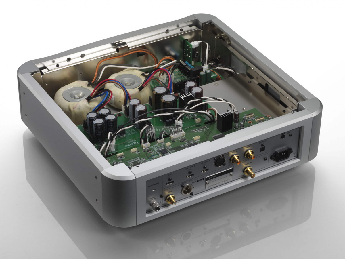

Все аналоговые схемы электрически изолированы от цифровых схем, при этом для цифровых и аналоговых схем используются отдельные источники питания. Каждый канал оснащен двумя большими и мощными тороидальными силовыми трансформаторами, которые обеспечивают постоянную подачу чистой энергии на каждый соответствующий блок схемы.
