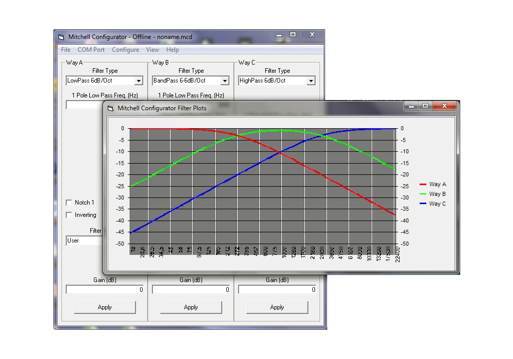

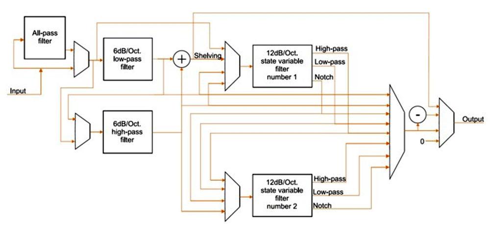

Итальянская компания M2Tech анонсировала появление в продаже аналогового активного кроссовера Mitchell. По мнению производителя новинка способна заменить кроссоверы в двух- и трехполосных акустических системах, позволяя избавиться от недостатков и компромиссов пассивной схемотехники. M2Tech Mitchell состоит из шести независимых программируемых аналоговых модулей, каждый из которых может отфильтровывать из входного аналогового сигнала свой частотный диапазон. При этом, гибкие возможности настройки позволяют не только определить границы интервала от 50 Гц до 15 кГц, но и крутизну спада или возрастания сигнала в пределах от 6 до 30 дБ/окт.
Для каждого модуля может быть задан один из трех режимов работы: в качестве фильтра низких или высоких частот, либо полосового фильтра. Возможна установка режекторных фильтров или функция полки (полоса усиления или полоса ослабления), также в каждом модуле допускается независимая настройка фильтров, уровня выходного сигнала и фазы. Можно выбрать типы используемых фильтров: Баттерворта, Бесселя или Чебышева.
Настройка кроссовера производится с использованием приложения для компьютера, к которому компонент подключается через USB. Сейчас доступна версия приложения под ОС Windows. В ближайшем будущем обещано появление версий под MacOS и Linux. После настройки компьютер от устройства можно отключить.

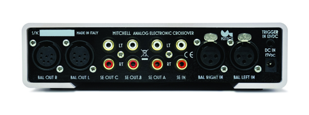

Коммутационный арсенал M2Tech Mitchell включает как балансные так и небалансные входы и выходы на разъемах RCA и XLR. В Европе аналоговый активный кроссовер M2Tech Mitchell можно приобрести за 4 200 евро.
