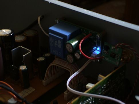

Стоимость пакета модернизации до самой новой, 14D3 версии- для платы 71-72 26,5 тыр., 73- 30 тыр. Этот пакет включает в себя:
1. Замену всех, ответственных за обработку данных, электролитических конденсаторов на новые, качественные, и более ёмкие,  в питании основных чипов, участвующих в обработке сигнала, а так же сервоприводов всех электродвигателей.
2. Организацию питания всех основных чипов с применением развязывающих RLC фильтров, собственных стабилизаторов, разделение питания аналоговых и цифровых частей основных чипов, где это позволяет архитектура чипа. При этом изменяется трассировка платы.
3. Развязку питания основных и служебных частей аппарата, путём прокладки дополнительных шин питания и использования дополнительных RLC фильтров высоких порядков.
4. Установка блокирующих ёмкостей, в дополнение к штатным, с номиналами и свойствами по месту, исключительно высокого качества, производства Японии.
5. Удаление/отключение штатной линии S\PDIF сигнала, и монтаж дополнительной платы устройства вывода, собственной разработки и нового позолоченного разъёма. Сигнал снимается непосредственно с источника, SAA7220, и подаётся на плату выхода по коаксиальному кабелю с позолоченным разъёмом.
6. Установка нового разъёма питания на заднюю стенку аппарата, либо моего, недорогого, либо Вашего, самого именитого и раз золотого.
7. Удаление/отключение всей линии аналогового выхода, включая ЦАП.
8. Проведение антивибрационной обработки внутри днища и крышки специальными материалами.
9. Доработка, устранение типичных болячек, и настройка CD привода.
10. Проведение ещё и других мероприятий, суть которых не разглашается, дабы не вдаваться в дебри схемотехники и не раскрывать все свои секреты. Кроме того, в  каждый следующий аппарат,я пытаюсь внедрить новые решения, ещё улучшающие звук, и описать всё это проблематично. Поэтому аппарат сделанный сегодня, лучше, чем сделанный три месяца назад, не говоря про годы назад. Владельцам моих ранних транспортов, рекомендую сделать апгрейд, до самой новой, 14й версии. Улучшения эти весьма заметны.
