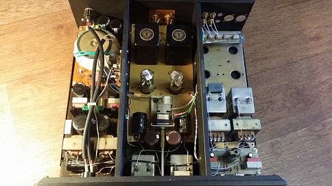

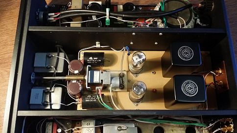

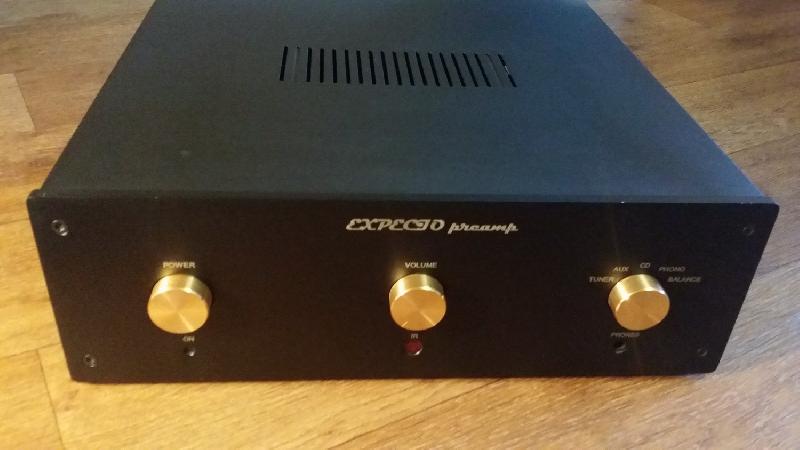

Продам отличный авторский пред со встроенным полноценным ламповым усилителем для наушников. Автор преда Андрей “Пивз” из Луганска. Этот мастер делает все усилители для А.Карелина(Ратша итд) По такой же идеалогии им же был сделан пред который сейчас у небезизвестного OlegSA
Корпус из алюминия. Габариты 435х420х145мм, вес 16.5 кг
Из особенностей - выходные линейные трансформаторы ото Hashimoto и лампочки 6J5 в линейной части и двойной триод 5687 в схеме усилителя для наушников. РГ - моторизированный ALPS Blue Velvet. Готов для баланса…
Описание автора -
" Хашимоты с 6j5 понятны, мотоРГ блювельвет тоже, ну блок питания от щедрот. МбГП применны непросто так, вкупе с другими типами( электролиты,пропилены,) дали желаемый результат живости откhытости ,нейтральности верха. Пропорция типов когда то выработаная на слух така 1000 к 100 к 10 к 1 - хотя здесь уже не так…
Наконецто авторский свой вид и дизайн, изготовленные с нуля, то есть с чертежей, массивная передняя панель с надписями, может и напоминает аудионоты, мне вполне понравилась такая расстановка органов управления.Что точно в аудионтах нет,такого деления на отсеки и служит жесткости
Особенности то в обособленном усиле для наушников, 5687, авторские трансы на жлезе от ТВЗ1 (если на их 5 квадарт возлагали полтора-пару ватт однотакта с 6п14, почему б им не послужитьчетверть-третю ватта максимум с соттв пролонгацией ЧХ вниз для наушников)-есстевнно они намотаны заново с секционированием( оттого с пролонгация чх вверх несоразмерна с заводским вариантом ! , с новым коэфф трансформации для наушников в рйоне 32-64 ом . Под ними немножко черноморита .Энерго и лампосберегающий режим, то есть если не подключен штекер,ток через лампу 5687 составляет едницу-полтора ма, а не рабочий около 25. Пустое место за ушным усилом предусматривает крепление входных трансов Jensen для приема балансных линий . Плюс возможна установка кошерного входногогнезда WBT, посадочное место соотв.диаметра выполнено.
о ТХ -
коэфф. гармоник при выходе вольт-полтора около 0.1процента и только вторая гармоника. Макс выхлоп ушного 0.27вт на 32ом, Кг около 3.5 процента на этом уровне. Уши отвалятся. Понизу линейная ступень минус полтора или два Дб на 10гц, сверху дофига, 50кгц по минус один, ушной тоже где-то так,понизу минус 2дб на 20Гц"
