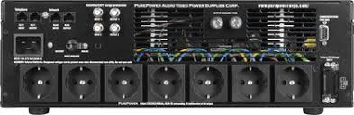

PurePower 2000 — редкий представитель регенераторов с функцией источника бесперебойного питания. Получаемая от сети электроэнергия преобразуется в постоянный ток и запасается в блоке аккумуляторов, а затем в ходе обратного преобразования DC/AC генерируется переменный ток заданного напряжения, частоты и формы, который и направляется к потребителям. Мощность у регенератора солидная, под два киловатта, поэтому к нему можно подключить все компоненты системы, в том числе и оконечные усилители. На задней стенке для этого — шесть розеток. Кстати, в линейке PurePower есть регенераторы меньшей и большей мощности.
Возможности PurePower 2000 впечатляют. Кнопки спереди отвечают за подачу питания, включение бай-пассного (минуя цепь преобразователей напряжения) и сервисного режима восстановления батарей. Светодиодные индикаторы сигнализируют о подключении потребителей и переходе в аварийный режим. А простой цифробуквенный дисплей выдаёт информацию о входном и выходном напряжении, внутренней температуре, уровне заряда и нагрузки батарей.
Имеется любопытная функция настройки симметричности синусоиды, которая эффективна для подавления трансформаторного гула в мощных потребителях (подстроечные элементы располагаются в левом нижнем углу передней панели). А ещё PurePower 2000 способен избавлять от электромагнитных наводок… антенные, телефонные и Ethernet-линии, для чего у него сзади и стоят соответствующие разъёмы.

PurePower 2000
Производитель PurePower Audio Video Power Supplies Corp (США)
Made in не указано
Число обслуживаемых компонентов 6
Выходная частота, Гц 50/60
Отклонения формы сигнала, % не более 3
Выходное напряжение, В 220/230/240
Отклонение напряжения, % ±2
Диапазон входного напряжения, В 160 — 275
Долговременная нагрузка, Вт 1400
Кратковременная нагрузка, Вт 2000
КПД, % 89 — 92
Автономность, мин 15
Потребление в режиме простоя, Вт 10
Шум вентилятора, дБа 17
Габариты, мм 432 х 130 х 570
Масса, кг 27
