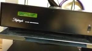

Nightingale CZ-3000 (C= 2450)
Если говорить о сцене, заметно увеличивает ее глубину второй «итальянец» в нашем обзоре — Nightingale CZ-3000. Скрипка на любовной теме из «Крестного отца» в исполнении джаз-банды Роби Лакатоша стала у него наконец похожа на скрипку. Средние частоты и бас — четче артикулированныe и более взвешенныe. Ни одна нотка не мешает другой — бери и делай нотную запись. Локализация и фокус острее — кажется, слышно, как канифоль ссыпается со скрипичного смычка...
А вот в чем итальянский «Соловей» проигрывает своему частичному соотечественнику VoltGuard, так это в цене — при стоимости более чем в три раза выше он и должен сильнее влиять на звук. Правда, за эти деньги мы получаем очень важное преимущество — эффективную развязку подключенных потребителей друг от друга. Достигается это с помощью большого тороидального изолирующего трансформатора (см. фото).
По паспорту Nightingale имеет меньшую точность стабилизации, чем VoltGuard (2,5% против 1,5%), да и алгоритм работы у него другой.
При входном напряжении 218 В он выдавал на выход 222 В (что отражалось на его индикаторе). При точно таком же входном напряжении VoltGuard считал вмешательство нецелесообразным и вольтдобавку не подключал, выдавая потребителям все те же 218 В.
Стабилизатор у Nightingale работает только на четыре розетки из шести. К трем можно подключать потребители с мощностью не более 100 ВА, к четвертой — 175 ВА, а к двум последним — до 3 кВА в сумме. Ясное дело, что рассчитаны они на серьезные усилители мощности, а нестабилизированными сделаны для того, чтобы успокоить ортодоксальных аудиофилов, которые опасаются, что стабилизатор не сможет удовлетворить энергетические аппетиты их любимцев и потому просадит динамику. На этом свое знакомство со «славным птахом» завершим — устройство это отнюдь не новое, и мы уже писали о нем в №9/2002.
