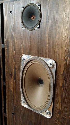

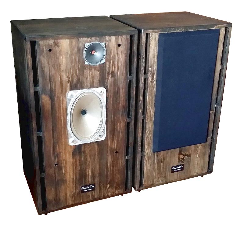

Акустическая система Paradise Lost Petite Onken Акустическая система Paradise Lost Petite Onken Акустическая система Paradise Lost Petite Onken Акустическая система Paradise Lost Petite Onken Акустическая система Paradise Lost Petite Onken Акустическая система Paradise Lost Petite Onken
Акустическая система Paradise Lost Petite Onken представляет собой напольную двухполосную систему с оформлением
по типу малый Онкен. В конструкции использованы высококачественные винтажные динамики 50-х годов: твитер фирмы
Isofon HM10 (Германия) с бумажным диффузором диаметром 100мм, на кобальте. Широкополосный динамик фирмы
Telefunken Oval 1826 (Германия) с бумажным диффузором размером 180х260мм, также на кобальте.
Акустическая система имеет оформление малый Онкен в корпусе прямоугольного сечения. В отличие от классического Онкена,
размеры уменьшены под более маленький основной динамик. Название оформления (которое дало имя модели) известно
в мире аудио под ласковым, типично французским именем – "Petite Onken" (вроде Малыш Onken по-русски),
в Японии его называют "IP Ultra-Bass". На фронтальной панели размещены основной широкополосный динамик и твитер,
смещенный относительно осевой линии для улучшения фазового согласования.
Основной динамик нагружен на внутренний объем 110л. Корпус и основные параметры портов рассчитаны в программе
Онкен-калькулятор. Каждая колонка имеет 8 симметричных портов, по 4 с каждой стороны. Общая длина портов 149.2см,
длина каждого колена 18.65см, толщина 2см, а глубина 40см, Твитер имеет закрытую конструкцию корзины, что
исключает негативное влияние ударной волны основного динамика на пищалку, что позволяет получить прозрачное,
неокрашенное и чистое звучания.
Особое внимание уделено прочности и жесткости корпуса. Все стенки корпуса изготовлены из натурального хвойного
дерева (ель, сосна) толщиной 18 мм. Массив корпуса окрашен слегка глянцевым лаком-пропиткой с антисептиком.
Для еще большего устранения нежелательных призвуков и резонансов в боксе установлены многочисленные внутренние
перегородки, стягивающие боковые панели с передними и задними. Все стенки изнутри покрыты звукопоглощающим материалом.
В ответственных местах применена натуральная овечья шерсть. Для уменьшения уровня паразитных вибраций корпуса применено
эффективное акустическое развязывание головок корпуса колонок от пола при помощи стальных шипов. В кроссовере колонок
использованы разделительные фильтры низкого порядка, выполненные на высококачественных компонентах, сводящий к минимуму
фазовые искажения. Широкополосный динамик подключен напрямую, без каких либо реактивных элементов. Элементная база
проходила тщательный отбор и прослушивание. Вся разводка выполнена импортным литцендратом. На корпусах фильтров
расположены позолоченные (24 карата) винтовые зажимы для подключения к усилителю. Передняя панель частично закрыта съемным грилем.
