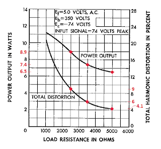

Тут кстати коллега Шумилов намотал много, нагрузкой больше 20К для 211й. А что в таком выходнике компромиссного? Ну выхсопротивление "поймал", хорошо, молодец, возьми пирожок с полки )))
Но ведь и засадил явно что-то.. Мощность там, правда, не ахти, обычный класс А1 с 1 штучки 211.
Цитата
Crossfire 1 написал:
Там чем больше нагрузка, тем меньше искажения, но и мощность сильно меньше, КПД меньше. Там уже ватт 10 будет с 211-й. И зачем это надо?
Передо мной в LTSpice схема Кагур, пока наоборот, от средней где-то нагрузки при ее понижении THD уменьшаются как раз в модели.
Изменено: Crossfire 1 - 21-01-2019 22:47:31
Походу это для 300-й банки сравнительные графики..
Триоды они как бы все с тремя электродами. Законы глобальные одинаковы. Для ЗООВ проще найти.
Цитата
Олег Masterok написал:
Вообще-то да, это я не туда посмотрел..
Да, искажения меньше, однако (опять же, в случае 211й) мощность меньше не так сильно.
Проблема как раз в намотке выходника, для 211й с соблюдением всего большую нагрузку нереально рассчитать и намотать.
