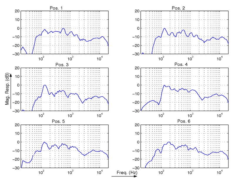

Кстати говоря, вот тут можно посмотреть.
До обработки:
http://www.audioholics.com/education/acoustics-principles/audyssey-labs-multeq/copy_of_no_multeq.gif/image_view_fullscreen

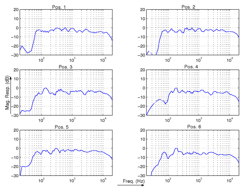

После обработки:
http://www.audioholics.com/education/acoustics-principles/audyssey-labs-multeq/copy_of_mult_eq.gif/image_view_fullscreen
