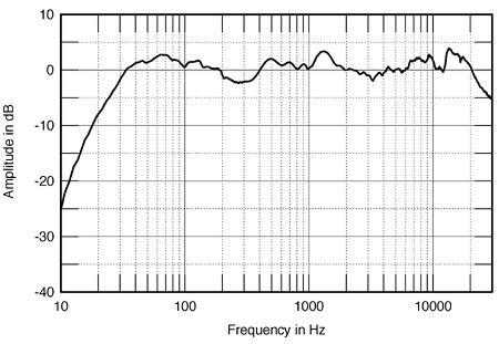

Легаси. У меня был их центральный канал. никакой. Вот теперь смотри АЧХ Legasy Focus 20/20
http://www.stereophile.com/images/archivesart/LEG20FIG5.jpg
Монтаны поищу. Но у них такой беды не бывает.

Я тебе на почту написал. Так вот. Насчет АЧХ брехня очевидная. На 100 гц задрали. вот тебе и низ более менее где то 30 гц по -3. По графику все видно. Но только за счет бешеного задира на 100гц. А было бы меньше.  Я уж про вч молчу... Законы физики никто не отменял. чувствительность - нижняя граничная частота по -3 например - размер корпуса - размер динамика. Все. Такая зависимость. Сиди играйся как хочешь. А когда тебе тут понапишут в три короба а потом смотришь графики. Да и динамики я бы не сказал что лучшие.
Монтаны ровные достаточно, динамики всегда качественные, да и полноценное деаполито.
У монтан кстати характеристики не привирают.
АЧХ Монтаны епс сравни...
http://www.stereophile.com/images/archivesart/Pbnebsfig4.jpg
как тебе разница? АЧХ ровнее и при этом 26гц по -3.

Насчет Legasy. почему у них бас задран и прочее. У них чувствительность 96дб. Просто с данными параметрами корпуса и динамиков при чувствительности 96 дб баса бы вообще не было. Пришлось задрать 100 гц на +5 дб. Иначе не задрав бас получилось бы 50гц по -3. Вот она и "вальяжность". Середины то нет...
