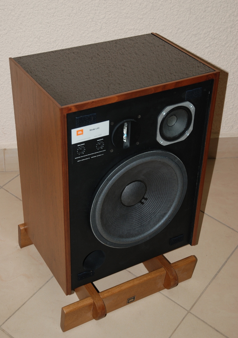

Короче сделали мне качественные деревянные стойки ( фотки попозже выложу ) из доски 45мм. И честно сказать, что-то они мне не нравятся. Надо как и говорили делать железо. Присмотрел на металобазе квадратные трубы разных размеров, а также железные плиты. В общем думаю пока над такой конструцией: верхние и нижние плиты - железо 8мм, четыре ноги из квадратной трубы ( 100х100мм или больше, с толщиной стенок 6-10мм) и приваренные  к нижней плите шипы. В трубы засыпать песка, и в принципе, должна получиться весьма стабильная конструкция.
