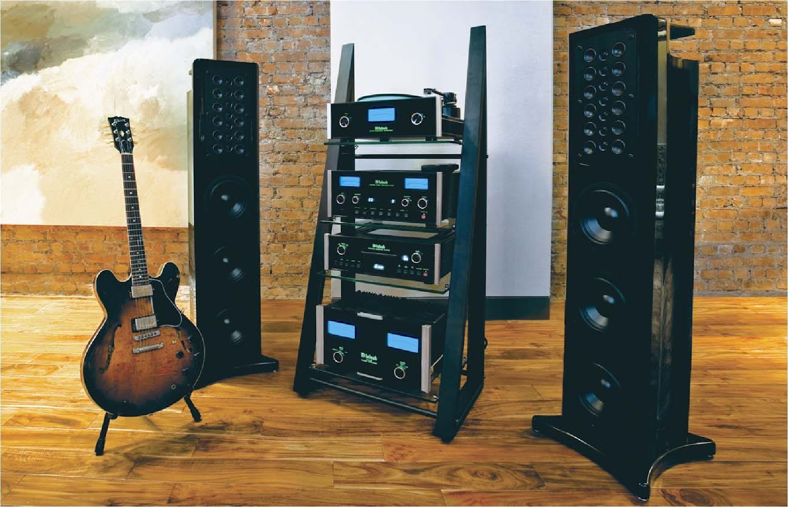

Вот еще попытка обойти законы физики
С одной стороны проблема решена - с другой - проблемы  добавлены :)
