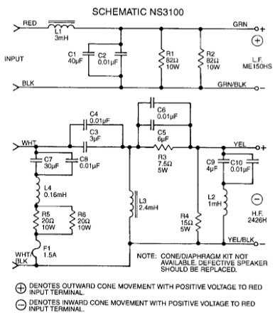

В обоих модификациях используется один и тот же шикарный 15-ти дюймовый вуфер ME150HS.
А ВЧ-СЧ драйвер 275ND наверняка имеет большую производительность за счёт применения неодимового магнита. Также диафрагма драйвера 275ND имеет напыление Аквапласом, для дополнительной борьбы с искажениями.
Тем не менее, оба драйвера имеют одинаковые параметры сопротивления - 3,2 Ома.
Полагаю, что в конструкции кроссовера и кроются основные различия между s3100 и s3100 Mark II
Возможно специалисты могут пояснить то как эти изменения повлияют на характер звучания.
Кросс s3100:

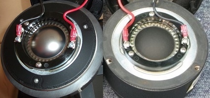

Сергей, есть ещё один важный нюанс, о котором Вам необходимо знать:
Модель s3100 имеет на вооружении ВЧ/СЧ-драйвер 2426Н - этот драйвер (и практически идентичный ему 2425) является огромным успехом у JBL и использовался во многих моделях АС, то есть он достаточно распространён.
Мало того, он и сейчас бывает в продаже в магазинах - $440 за один драйвер. А б/у их полно!
Также доступны и оригинальные титановые диафрагмы к нему, правда тоже не дёшево за оригиналы - около $100-$200 за одну диафрагму.
И напротив, применяемый в s3100MkII драйвер 275ND достаточно трудно найти даже б/у, а о новом вообще речи не идёт.
Этот важный момент, я считаю, необходимо обязательно учитывать!
P.S. ещё хуже дела обстоят с 475ND - ценники на пару таких б/у-шных драйверов будут в районе $1500-$2000,
а новые продают вплоть до $5000
P.P.S.  ну и, конечно, любой признанный и востребованный продукт не обходится без маленьких кетайских мастеров с их маленькими пакостливыми ручонками - разница по цене относительно оригинальной диафрагмы прибл.10-20 раз:  https://www.ebay.com/sch/i.html?_from=R40&_trksid=m570.l1313&_nkw=d8r2425&_sacat=0
