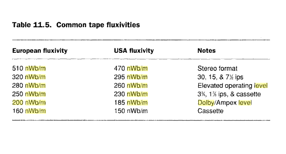

Если подробно, то есть два способа измерения намагниченности ленты (условно - американский и европейский). При том же самом уровне намагниченности на кассете они дают разные показания, отличающиеся примерно на 0,8 дБ, то есть 200 нВб/м "европейские" равны примерно 185 нВб/м "американским" и это, согласно некоторым признанным в индустрии справочникам, и есть уровень Долби:
В этом случае лента с Долби уровнем будет показывать при проигрывании уровень ровно на 2 дБ ниже, чем 250 нВб/м по DIN. Насколько я понимаю, многие японские тестовые ленты были записаны именно с такой разницей:
Существует и другой подход, когда разницу принимают всего 1,2 дБ, то есть Долби уровень считается на +2,8 дБ от 0VU (160 нВб/м) и по "европейскому" измерению получается равным 225 нВб/м (а по "американскому" это и будет 200 нВб/м) . Такие измерительные ленты тоже, похоже, существуют. Но в любом случае разница не меньше 1,2 дБ , и частота опорного сигнала (315 или 400 Гц), а также особенности

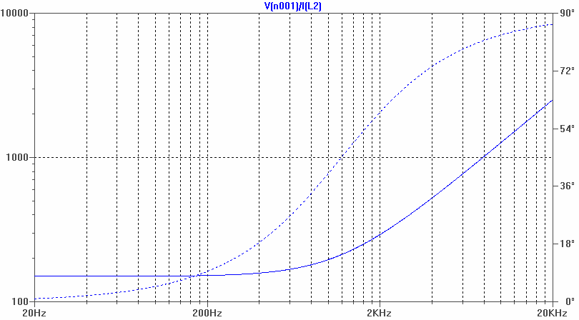

Значится так, товарищи специалисты! Никто за Суховым не повторяет. У него, кстати, совершенно верно все. Я поднял подробные графики частотных характеристих, рекомендованные для УВ и посмотрел внимательно на график Сухова по ссылке Ковалева. Это не АЧХ УВ! Это АЧХ реального МАГНИТНОГО ПОТОКА КЗ по МЭК, т.е. результирующая хар-ка. Она ОБУСЛОВЛЕНА 4мя параметрами: УВ, УЗ, частотной зависимостью головок записи и воспроизведения. Можете считать, что она в нвб/м. В паспорте на мою тест-ленту сделана отметка, что частоте 315Гц(!) соответствует уровень 250нвб/м. Таким образом, по графику мы видим, что РЕАЛЬНЫЙ МАГНИТНЫЙ ПОТОК КЗ на ленте изменяется и частоте 400Гц соответствует уже меньший поток КЗ. На сколько? Здесь всё зависит от точности соблюдения наклонов характеристик и качестве борьбы с "частотной зависимостью" ГЗ и ГВ. Поэтому ещё раз говорю, что эта величина, (исходя из разницы в намагниченности двух разных лент в 2дБ на одной частоте), при воспроизведении упадет, и на разных магнитофонах может быть в диапазоне от 0,54 до (2-0,54)=1,46дБ. См. выше, уже устал писать. Причём при одном и том же методе измерений.
