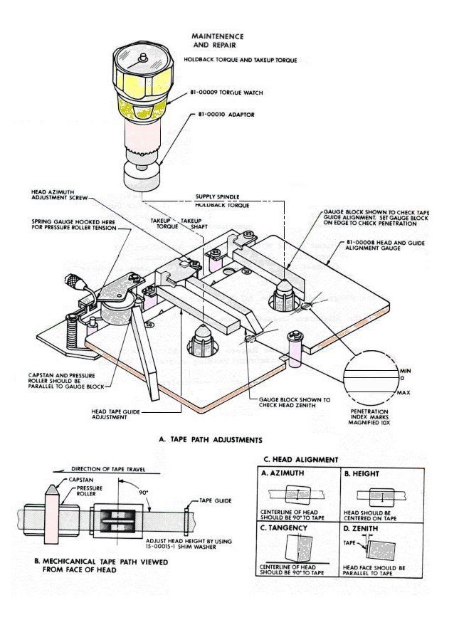

Цитата
Veschii Oleg пишет:
Проверьте направляющую для ленты на левом ролике. Она задает траекторию.
Если динамометрич. кассеты нет подмотку можно примерно определить тактильно. Приемный узел должен легко останавливаться двумя пальцами. Нормальное значение 30-50г.
Направляющая, визуально, повреждений не имеет. Чистая и без отложений. и ещё: -То, что я писал ранее, правильно?! А за наводку спасибо.
Похоже, одной проблемой стало меньше. Нашлось решение со сползанием ленты и последующим её зажёвыванием. Ответ сам нашёл: -В процессе использования пластиковая гайка регулировки положения кронштейна прижимного ролика подающего узла понемногу стирается, ну притирается и из-за этого вся конструкция потихоньку смещается наружу. Наступает критический момент, когда это смещение достигает своего критического значения, вследствие чего Ваша любимая и дорогая кассета становится жертвой излюбленного же аппарата. Делаем вывод, что надо время от времени контролировать состояние данного узла,т.е. его положение, дабы избежать негативных последствий. Всем спасибо.
Изменено: RomaA4T - 24-09-2015 06:46:27
Цитата
RomaA4T  пишет:
Я про это написал выше. Рогатка на подающем ролике двигается вместе с ним и меняет траекторию ленты! ;)
Регулируется гайкой на оси коромысла ролика. Ролик снизу подпружинен.
Изменено: Veschii Oleg - 24-09-2015 11:44:14
Цитата
Veschii Oleg пишет:
Да это понятно. В месте касания пластиковой гайки и коромысла ролика, гайка имеет достаточно тонкую фаску, а коромысло из-за процедуры изготовления около отверстия имеет небольшие карявки. Они-то за период количества колебаний коромысла понемногу подтачивают пластик гайки, вследствие чего происходит смещение самого коромысла и далее кульминация. Туда надо, наверно, подобрать шайбу из металла и шлифованную. Это снизит трение.Я думаю, так.
И зафиксировать гайку лаком или контргайкой, чтобы не раскручивалась.
Цитата
RomaA4T  пишет:
Цитата
Veschii Oleg пишет:
Посмотрите ещё на ось , может она плохо сидит в станине и потихоньку пружина её выталкивает , У меня так было на этой же механике , в конце концов ось вылетит вместе с роликом .
