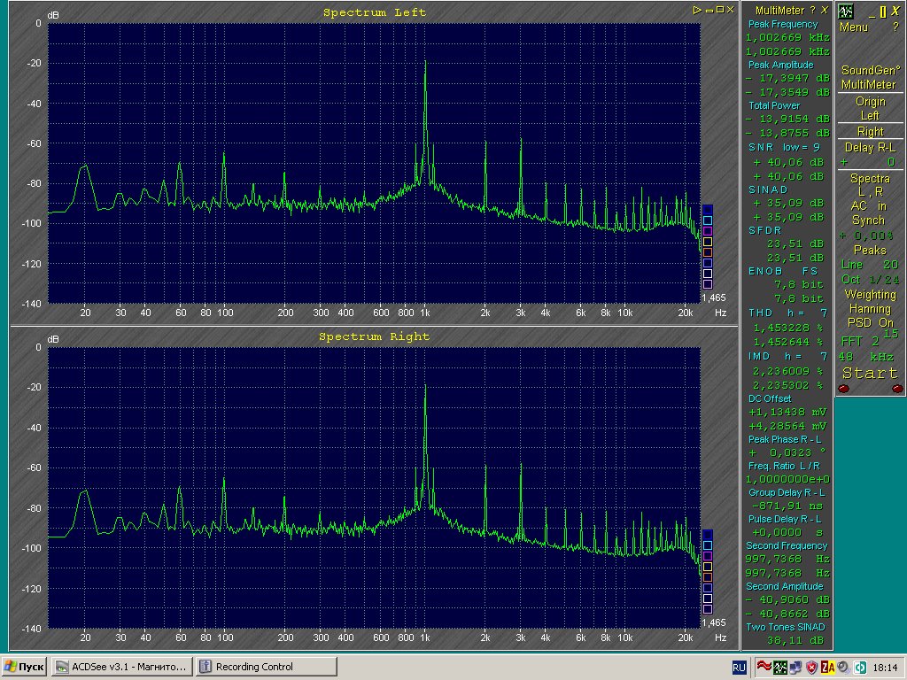

Вот такие изменения происходит на металле при переходе с -20 до 0дБ:
http://i077.radikal.ru/1002/8d/180e2b7e1c8b.jpg
http://i066.radikal.ru/1002/4b/b7603bb00372.jpg
Это чисто качественно, по шуму, вольтметром будет точнее (в режиме монитора "источник" есть небольшой завал на краях и поддержать постоянство сигнала по на шуме я не могу:)), но видно что полоса сузилась.
А это спектр 1кГц на 0дБ. Искажения 1,4%
http://i073.radikal.ru/1002/8e/a1c6c31f9fe6.jpg

Большинство приличных кассетных дек без всякой настройки уложится в значительно более узкие рамки, чем Ваш Штудер.

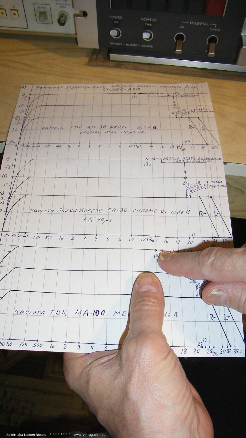

Алексей, Вы сказали довольно слов.
А вот и графики - на мой взгляд, весьма неплохие.
Прокомментируете их?
И выложите здесь для сравнения, пожалуйста, аналогичные в заданной системе координат любой из Ваших "приличных кассетных дек", и, разумеется, "без всякой настройки". :) Ждём-с.

2 *Артём* *Nomen*Nescio (758)
Графики Олега, к сожалению, очень плохого разрешения по вертикали (10 дБ на деление), поэтому разглядеть на них что-либо, за исключением явного завала на краях диапазона, крайне трудно. Вот то, что я выложил довольно давно на свой сайт - измерения АЧХ на сквозном канале (с хромовой лентой) и результаты проигрывания тест-ленты на разных деках.

:)))) Хорошо, Алексей, во вторник будет в Вашем масштабе по свипу. Не вопрос.

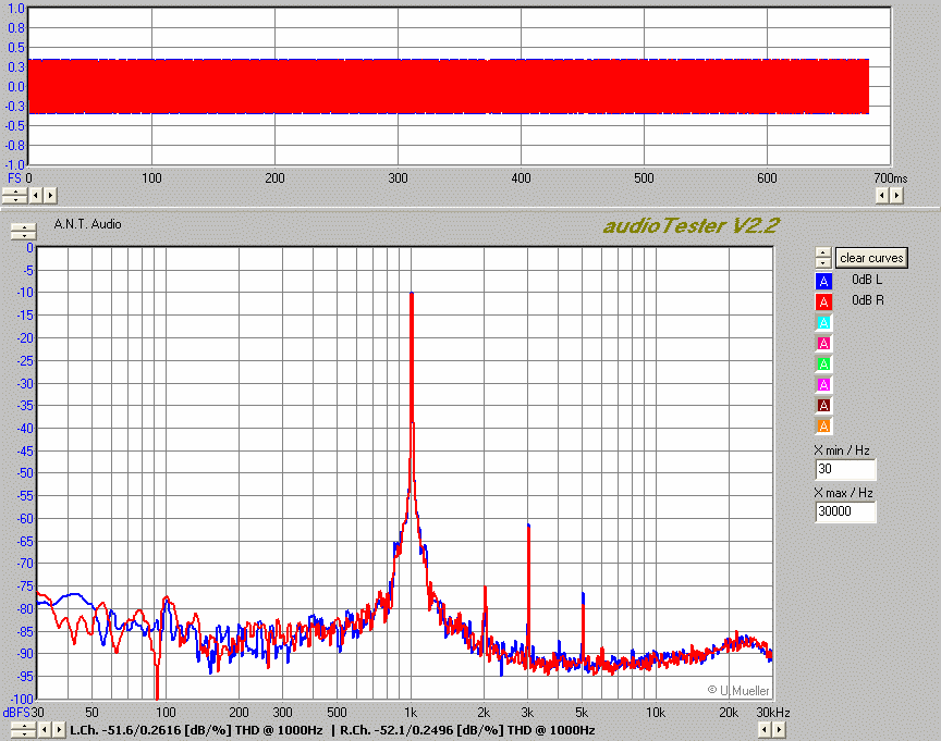

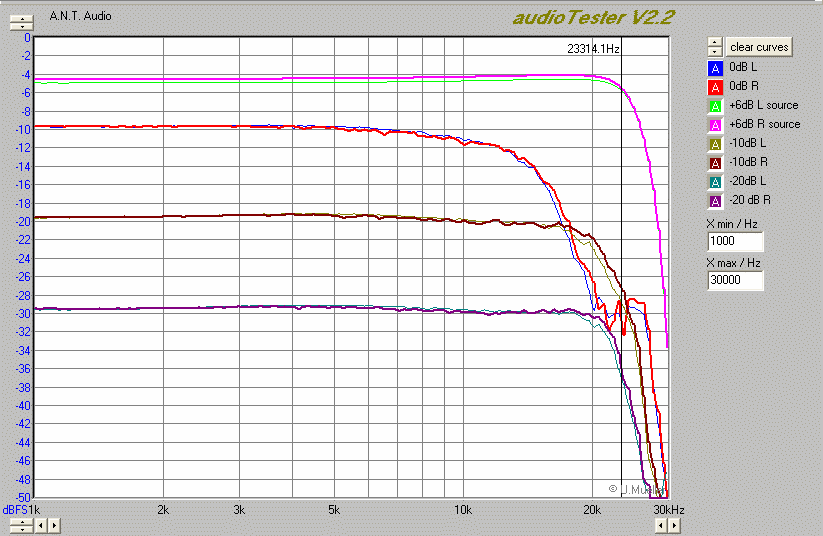

Поскольку я редко пользуюсь "металлическими" кассетами, то большая часть моих измерений сделана на хроме. Ради интереса промерял мой (довольно аккуратно настроенный порядка года назад) Nakamichi BX-300E на SONY Metal XR кассете. Результаты на графиках:
1) АЧХ в диапазоне от 1 кГц до 30 кГц для 0дБ (уровня Долби), -10 дБ и -20 дБ, а также АЧХ входного фильтра (в положении монитора "Source") при +6 дБ, чтобы хорошо было видно.
http://www.ant-audio.co.uk/Tape_Recording/BX300/Nak_BX300_Sony_Metal_XR_HF_001.gif

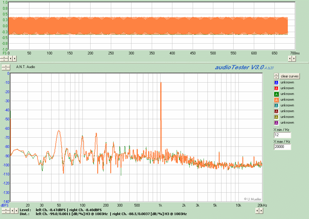

2) Искажения (THD) на 1 кГц при уровне Долби (как можно заметить, около 0,25%) .
http://www.ant-audio.co.uk/Tape_Recording/BX300/Nak_BX300_Sony_Metal_XR_1kHz_Dolby_L­evel.gif
3) Искажения (THD) на 1 кГц при +10 дБ над уровнем Долби (1,5-1,8%)
http://www.ant-audio.co.uk/Tape_Recording/BX300/Nak_BX300_Sony_Metal_XR_1kHz_10dB_ov­er_Dolby_Level.gif
Это в целом неплохие результаты, хотя и не предел для Наковских голов.
Ага. У трех ЗХ-7/9 - так же. Если бы фильтра по входу не было, то частотка дотянулась бы до 30кГц. ПАМ там кстати, тоже есть, но гораздо меньше (примерно 15-20%)
А вот это что-то очень галлактическое получилось:)))) Самые низкие искажения на 0дБ у меня были на Айве-009: 0,39%  У Наков они не такие выдающиеся: от 0,45 до 0,75%.
Или у Вас программа на самом деле только 3ю гармонику (а не все) считает? Каким-нибудь аппаратным ИНИ проверяли? У меня параллельно С6-12 висит, для контроля компьютера;)
