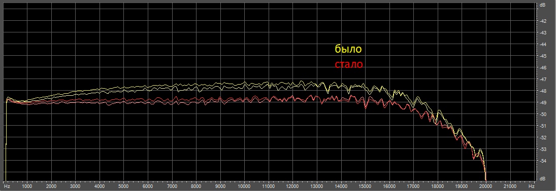

Кстати вот очень наглядный пример. Картинку приводит всем нам известный Викос с белорусского форума. Год назал мы совместно с Романом (dr777) дистанционно и независимо проверили настройку уровня его дек, в т. ч и Накамичи по файлам его оцифровок.
Итак, ниже (верхняя картинка) картинка сквозной АЧХ Накамичи 680 с коррекцией 70мкс. ТП выставлен по критерию максимума отдачи на СЧ. Лента современная ТДК МА (это важно). Смотрим и видим, что лента 4 имеет подъем в середине на 1,5дБ. Он обусловлен тем, что АЧХ Нака на хроме и металле имеет больший подъем чем нужно (т.е рассчитан на заведомо худшую ленту). Хар-ка тока записи Накамичи из СМ приведена на этом же рисунке, стрелкой указана причина подъема.
То же самое имеем и у Партагаса - при использовании современных лент подъем на хроме получается больше чем нужно и (замечаем) больше чем у 1 типа. Все это говорит о изначально чрезмерном подъеме у Нака для 2 и 4 типов.
Для 1 типа имеем б/м ровную АЧХ, хотя видим, что в случае применения более современной ленты мы и на 1 типе видим небольшой подъемчик - т.е применяемая лента имеет меньшие потери, чем тестовая и поэтому имеем небольшую перерегулировку.
Добавлю, что на картинке Партагаса мы видим примерно тот же 1,5дБ подъем, что и у Викоса. Откуда это взялось? Разница между типовыми тестовыми лентами (1 и 2 типа) примерно 4,5дБ, инженеры Накамичи в конце 70х гг заложили в хар-ку АЧХ своего УЗ ленту 2 типа на 3дБ отличающуюся от тестовой (в худшую сторону). Вот отсюда и эта разница в 1,5дБ.
P.S.Современные ленты имеют потери меньшие, чем у тестовых, даже 1 типа, (причем даже разница между 4 и 1 типом может быть нивелирована, современные ТДК АR-X, Макселл XLII-S 90х мод гг, близки к металлу) поэтому на старых магнитофонах может быть подъем в середине. ;)

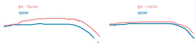

тем не менее, на маяке, для 1 типа, в уз пришлось вводить цепь, чтоб задавить спектр тау1, поскольку относительно хрома имелся значительный прирост:
Костя, то что ты говоришь - это само собой. На первом типе при нормальной тау на воспр. ВЧ надо подваливать середину для первого типа во избежание возникновения широкодобротного горба в области 3-5 кГц на сквозной АЧХ. Это само собой разумеется и понятно...
Уже какой месяц тут кипит дискуссия не о первом типе, а о 2/4 типах в целом относительно первого и философии формирования АЧХ УЗ в частности (120 мкс vs 70 мкс)
Есть два лагеря.
Первый - утверждает что относительно точки 315 высота подъема для 2/4 типа должна быть ниже первого без учета абс. величины токов записи, т.к. якобы, у второго/четвертого типа значительно меньше потери при записи.
Второй лагерь (к коему и я себя отношу) - утверждает, что подход Накамичи вернее, чем у остальных дек (обобщенно опять же) и что коррекция для 2/4 типов должна быть ВЫШЕ первого типа отн. точки 315 Гц.
И я лично согласен со вторым лагерем, т.к. дека которая используется как писатель должна быть максимально всеядна...и пойдя по первому сценарию - на дохлых хромах и металлах - будем получать недоподмаг вследствие низковатого подъема в УЗ при 70 мкс в УВ, и как итог - низковатый ДД и MOL сверху в частности.
Кроме того - я не понимаю смысла этой дискуссии...
Со стороны Олега всё можно проверить раз и навсегда - взяв по 5-7 лент для 1 и 2 типа разных мастей (в т.ч. и хром) и накручивая подмаг на заранее известный и одинаковый критерий ТП (скажем -0,5 дб правее максимума отдачи 400 Гц) - вырулить АЧХ УЗ для каждой отдельной ленты....а потом полученные результаты усреднить. Получится, что коррекция УЗ для второго типа среднестатистически будет выше первого, и это значительно выгоднее с точки зрения искажений на НЧ/СЧ.
Вторых я не понимаю только в том, что пытаются выехать на унижении других (т.е. Олега в данном случае)...это не правильно, мягко говоря.
Особенно, учитывая уровень Олега...
Товарищи, нужно давать человеку возможность иметь своё мнение при любом раскладе. :)

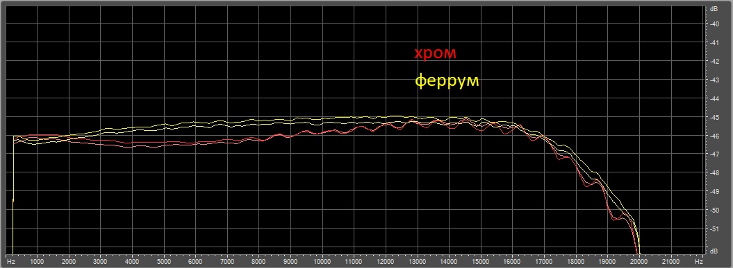

Мое видение на коррекцию УЗ такое.
Аппарат TEAC V-7000 Custom.
Головка: Canon 36305 (низкоиндуктивная 3 мГн ГЗ, токовик 2,0 кОм).
СДП в разгоне.
УЗ (NE5532 + +-13V в плече питания) с плавающей регулируемой эквализацией под любой ТП (изначально, на графиках наиболее оптимальные величины с моей точки зрения)
АЧХ воспр. в МЭК.
Сам ТП выбран - как дающий завал 10 кГц в -3-3,5 дБ отн. точки уровня 10к при ТП макс. отдачи 400
Для первотипа - это аккурат минимум третьей гармоники на TDK D.
Изменено: dr777 - 13-05-2020 17:10:46
