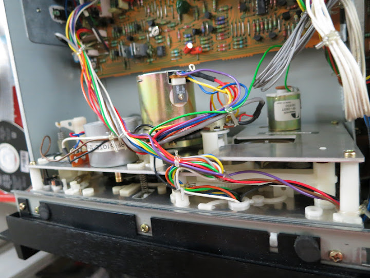

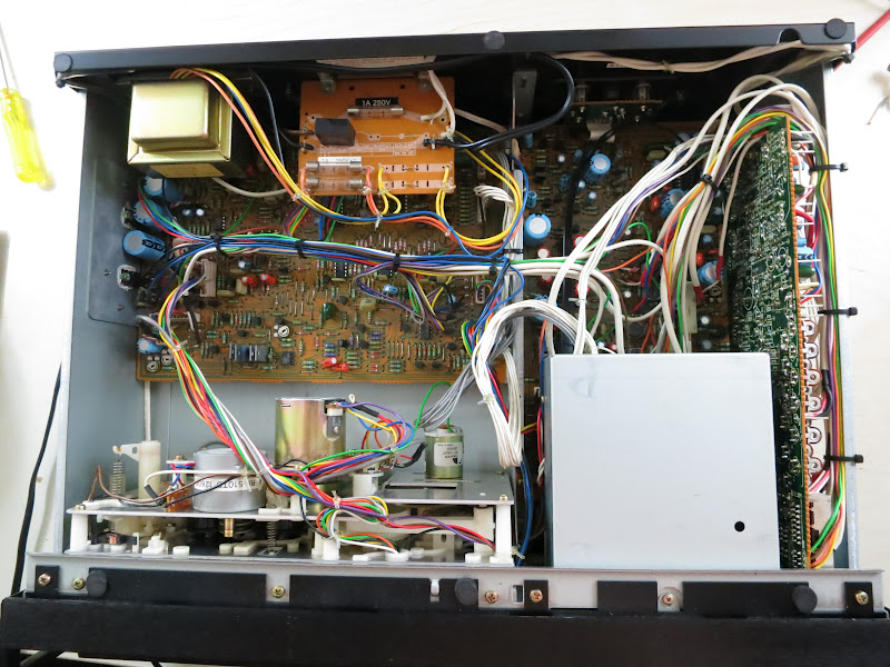

Что лучше наков могут быть только наки?  ;) "Сомнение является признаком мыслящего существа" :D Если бы я в наки столько вложил сколько в Пионер, то они бы звучали не хуже :) Кстати, фотки Дракона я уже показывал, а вот внутренности 680 :) Оба как новые :)
Тут можно увеличить и расмотреть получше :)
По запаху напоминают Айвы 6900, гетинакс 80-х :)
Даже признаков оранжевой болезни не слышно :)
Про индикатор-довольно распространённая проблема у них. Там, кажется кондёры надо менять! Вот Вам и "признаки" :)  На НакРемотес в Nakamichi FAQ написано: "On the 680ZX try replacing C901, C902, and C903 on the FL Indicator module. On the 680ZX the problem is most likely C901, which I think is 4700pF" и ещё где-то про это читал... сейчас вспомнить тяжело. Вообще-то Нак 680 должен по звучанию сразу задвинуть на 10 план все твикнутые деки и не твикнутые. По сути, это у Вас и не Pioneer совсем - а самый настоящий Франкенштейн. Я понимаю любовь некоторых людей к "улучшайзерству" и "твику", но мне лично такой подход, мягко сказать - не импонирует :evil:
В одном из 680-х наков что я делал в индикаторе были дохлые и кондёры и 4066
