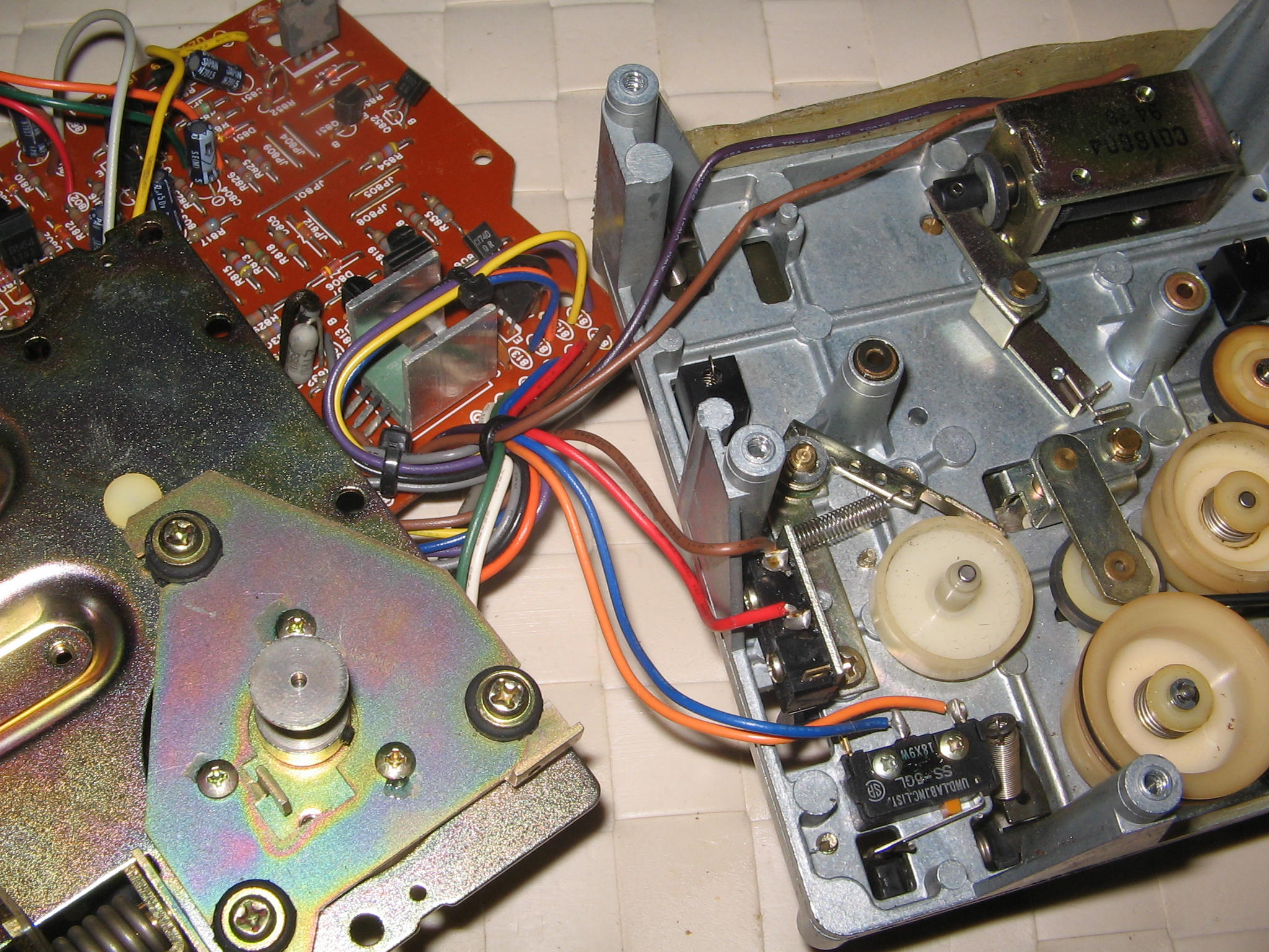

так вот на фото в продаваемом аппарате, по моему стоит именно такая обычная голова,
Все там нормально
Изменено: Mr.Yu - 27-04-2015 19:32:26
作りましょう!
ну если я стрелками правильно отметил? стало быть там все нормально. потому что в д40 там как в накамич 670zx  - стирашка, а пишущая у самой воспроизводящей головы. извините я до этого ошибку допустил, там не так как в акаях gx.
№2 это стирающая - она далеко от воспроизводящей стоит
№3 воспроизводяще-пишущая - обычная как у простых дек
вот что туда поставили.
а должна быть голова со сквозным каналом как в акаях
Все там нормально
ура! кажется я начал прозревать)) очень тяжело донести мысль через текст... вот теперь я вижу что все ок!СПАСИБО ДРУЖИЩЕ ЗА ФОТО, И ПОТЕРЯННОЕ ВРЕМЯ НА МЕНЯ!

vintabar Никитин пишет:
а в универсальной башке все вместе
В универсальной бошке всего один зазор -универсальный и компромиссный между зазорами ГВ и ГЗ. Он работает и во время записи и вовремя воспроизведения, просто бошка подключается в разные точки схемы.
На фото #11 стоит полноразмерная кристаллоевая ГВ со своим зазором ГЗ со своим зазором стоит перед ней, а стиралка на левом ролике.

Цитата
Mr.Yu  пишет:
ЛПМ кстати грамотный весьма.
Не знаю, что там грамотного. Идлеры, пассики. Менять крайне неудобно.
Да и сам аппарат, на самом деле, не ахти. Это на воспроизведение. А на запись совсем тухлый...
Себе я бы не взял такой.
Изменено: Анатолий Петров - 29-04-2015 04:06:58
Мне этот ЛПМ технически показался неплохим. Литое шасси (не частое явление), регулируемое подтормаживание, "правильные" фрикционы на подмотку и перемотку, виброразвязка мотора. В Наке вон тоже идлер меняется непросто, так что- тогда ЛПМ плохой  :)
Ну а звук - это большее влияние самих голов и схемы, вклад ЛПМ ннебольшой.
Цитата
Анатолий Петров пишет:
Вопрос для чего. Для прослушивания, согласен есть получше. А вот для коллекции, как интересный образец декостроения ИМХО хороший экземпляр.
